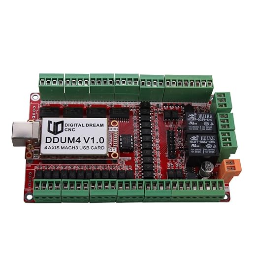

posiadam sterownik SSK-MB1 pracuje pod MACH3
moje pytanie czy sa lepsze ?
LPT to sporo ograniczen np. ilosc we/wy i podstawowy to szybkosc
widzialem rozne chinczyki ale ciezko z oprogramowaniem
spodobal mi sie ddum4
ale mam obawy
ktos na forum proponuje picocnc i niby mnie to przekonalo ale ..
chcialem sciagnac pdf z dokumentacja nie ma- niedziala
nie mam tez informacji czy pracuje pod mach3 i chyba nie
czy sa jakies alternatywy potrzebuje nieco wiecej wejsc i wyjsc

heng pisze:Witam
A masz drivery silników, które jesteś w stanie pogonić dużo szybciej? Jak nie - to nadal niewiele zyskasz na szybkości.
Masz też inne ustrojstwa dostępne, np w podobnej cenie "Mach3 Usb Motion Card (AKZ250)" http://leafboy77.com/index.php/en/ - do niego jest pełna "elektryczna" dokumentacja dostępna, nie ma jedynie kodów źródłowych softu - ale sam soft jest i działa.
- 3 lub 4 osie (w zależności od wykonania, w razie wersji 3osi dolutować resztę i działa 4 osie), sygnały generuje do 200kHz więc nieźle
- 16 wejść cyfrowych, 2 wejścia analogowe (potencjometr, fabrycznie jeden, drugi - można dolutować gniazdko i działa)
- 8 wyjść cyfrowych (sterowanie przekaźnikiem itp), jedno wyjście PWM "analogowe" np do regulacji obrotów wrzeciona oraz sygnał wejściowy pomiaru tych obrotów
Jedyny (chyba) minus - działa tylko i wyłącznie z MACH3, bo jest dostepny tylko do niego ten plugin, i koniec. Chyba że sobie sam napiszesz swój albo jakoś rozbroisz to co jest. Po stronie PC używa driverów standardowych, działa na win7 itp.

znalazlem cala liste dziwnego ustrojstwa
http://www.sportslinkup.com/shop/0-Mach ... ace-2.html
i w tej sytuacji zastanawiam sie nad csmio
chodz mam pewne obawy
pisza tam ze eliminacja wad ltp i usb
ale pojawia sie seria pytan bo ethernet jest i szybki ale pakiety swoj czas maja, dochodza kolizje , disconnect jak w tedy zachowuje sie maszyna
co sie dzeje gdy w danej siec jest zbyt obciazona i pakiet nie dotrze lub dotrze z opoznieniem to juz pytania do samego tworcy i mysle ze ten problem zostal juz na samym poczatku rozwiazany w przeciwnym razie by by to kolejny baypass

wersja 4osiwa pracuje do 125khz jak mam macha przestawic aby podawal z taka predkoscia kroki ? czy plugin to zalatwi ?
sterownik serwa moze pracowac do 200khz
Serwosterownik Easy Servo ES-D1008 HBS86H
do tego silnik Silnik ES-M23480 - 8,0Nm (do HBS86)
enkoder silnika to max 4000imp
śruba 5mm/obr
Nie wiem jak w pozostałych kartach jest, ale w tej co ci wklejałem - obojętnie na ile ustawisz "mach3 core" (to chyba jest tylko ustawienie istotne dla portu LPT) - im szybciej jedziesz (oczywiście zależnie też od zakładki motor tunning i tam ustawionych limitów, ale powiedzmy że tam ustawiłeś bardzo-dużo), tym szybciej karta generuje sygnały step, aż do 200kHz.
Chyba plugin wszystko załatwia.
