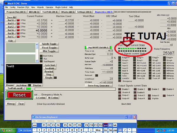

Jeśli chodzi o tryb ECP + EPP, to wszystko działa równie dobrze, z tym, że w oknie Diagnostics nie świeci się 8 pierwszych pinów LPT na zielono, lecz zaledwie 7 pinów od drugiego do ósmego. Czyli jakby gorzej na moje, ale może to nie ma wpływu. Zasadniczo to intryguje mnie właśnie co te zielone 'lampki' w Diagnostics mają sygnalizować - wygląda jakby to miał być piny uziemione. Czyli w ECP+EPP jest jedno uziemienie mniej, a zamiast tego pewnie jakieś wejście do kompa.

Ale które piny się świecą? może jakiś zrzut ekranu?

Post napisał: ekopiaf » 12 paź 2014, 00:19
Proszę bardzo:
dla samego ECP świeci się też pierwszy

#18
Post napisał: krzysiekgrab » 12 paź 2014, 00:31
Tym bym się nie przejmował. najważniejsze, to jak zachowają się wejścia. trzeba je przetestować.
