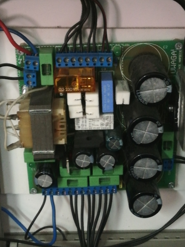

Post napisał: Dawar » 12 maja 2020, 14:48
Czy ktoś wie gdzie mogę kupić ten zasilacz lub namiar na twórcę. Obrazek Kupiłem go na tym forum. Pracował ładnych parę lat w laserze. maszyna musi robić więc potrzebuję pilnie kupić nowy niczym ktoś mi naprawi zepsuty. Bardzo proszę o pomoc i z góry dziękuję.

Hej.
Faktycznie - lata temu jeden Kol. oferował takie zasilacze - nawet płytki do niego.
W sumie to chyba zanim ustalisz kto - on odpowie , i tak dalej to trochę minie .
Tam się za bardzo nie ma co zepsuć - szybciej naprawisz.
Jakikolwiek elektronik to zrobi.

Post napisał: pukury » 12 maja 2020, 15:53
Hej.
Trochę " pogmerałem " - to było chyba przed reformą forum - część postów " znikło ".
Tak że - kicha.
Pozostaje naprawa i tzw. " inżynieria wsteczna " - odtworzenie PCB.

Post napisał: pitsa » 12 maja 2020, 21:02
Mam. Mogę sprzedać.
Zasilacz CNC V1.0
Skrzat2013
Na płycie była robiona przeróbka. Autor podawał, że trzeba było przeciąć jedną ścieżkę i dolutować kabelek. Tak zrobiłem. Mam gdzieś na dyskach kopię tego wątku... Poszukam. Staram się zbierać dokumentacje do tego co mam w warsztacie.

Post napisał: Dawar » 13 maja 2020, 15:30
Problem opanowany. Spalony jeden element. Maszyna już pracuje. Dziękuję wszystkim za pomoc.

Post napisał: pukury » 13 maja 2020, 15:38
Hej.
A który ?
Tak dla potomnych .

Post napisał: Dawar » 14 maja 2020, 08:51
Ten biały przekaźnik
