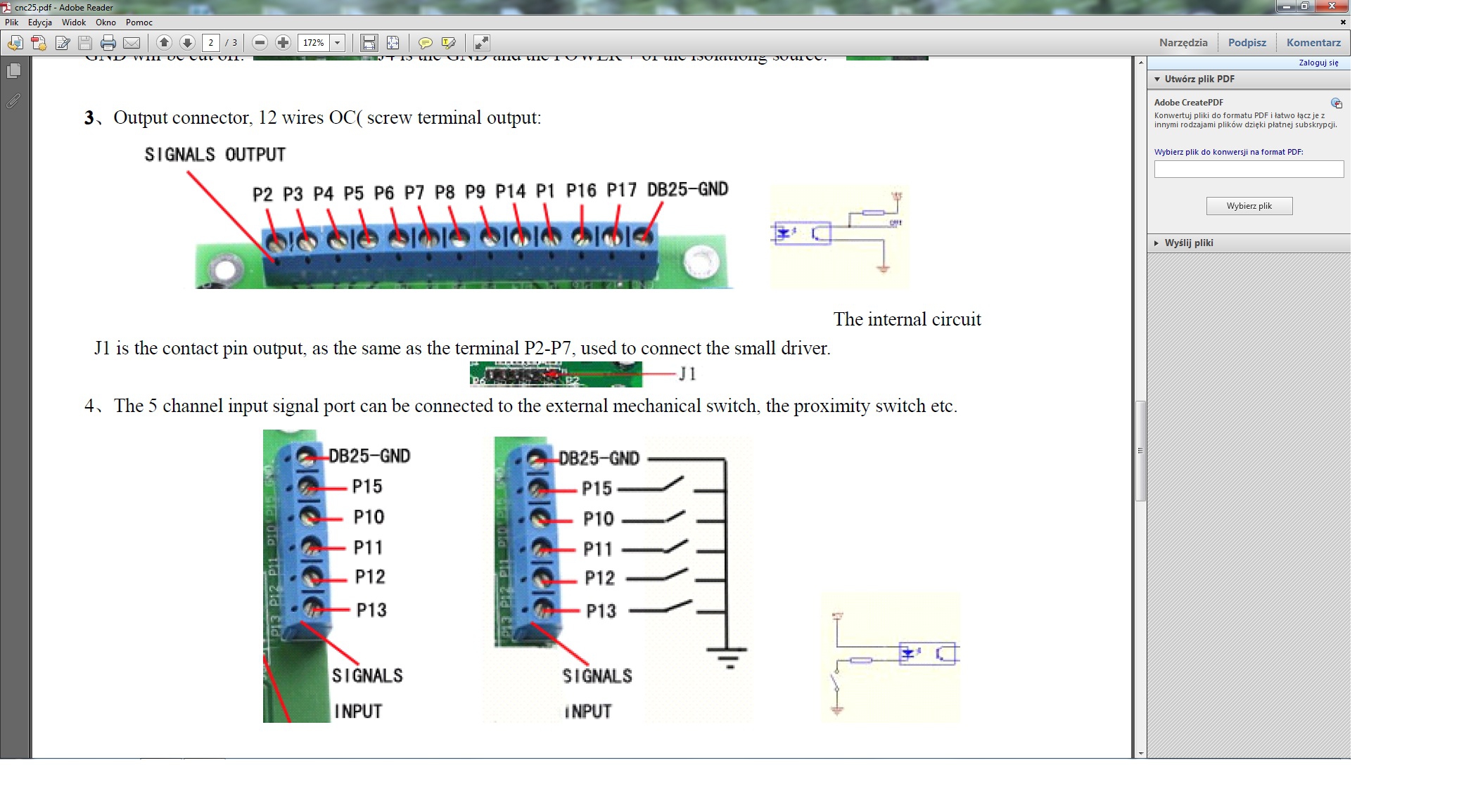

Niestety mam mały problem z uruchomieniem . O ile jedna os wystartowała bez problemu to niestety dwie pozostałe milczą :evil: . Po wielu przekładkach i rekonfiguracjach doszedłem do wniosku ze wszystkie elementy składowe są sprawne ( podmieniałem miejscami ) ale nadal 2 osie nie działają. Myślę o rezystorach podciągających , płyta główna jest zasilana +5V wiec rezystory miały by być 4.7kΩ . Tylko czy te rezystory do masy czy do + :shock: . Co koledzy sądzą , a może jakieś inne propozycje :?:
Znalazłem w sieci to:
Wynika z tego opisu ze rezystory podciągające już tam są , czy dobrze rozumie :?:

proponuję sprawdzić sygnały na LPT i po wyjściu z OPTO. Co jest napisane w manualu na temat transmisji różnicowej sygnałów sterujących? Przeważnie negacja nie jest wymagana(bez niej układ powinien działać) ale rzeczywiście rezystory mogą być wtedy niezbędne, oczywiście zwierające sygnał do masy. Sygnały z czujników mają wbudowanie rezystory.

Jeden ze sterowników działa na wszystkich 3 osiach X Y Z (przekładałem po kolei ) . Pozostałe 2 nie działają w żadnej z osi . Myślałem ze są uwalone te dwa sterowniki ale wstawiłem je na próbę do innej maszyny i tam działają bez problemu :shock: Sygnały na wyjściu z BOB-a są prawidłowe na 3 osiach ( przepinałem po kolei wyj. X Y Z do działającego sterownika i było ok. )

Zwykle podciąga się do +

Wydaje się ze pomysł z opornikami podciągającymi był trafny . Wczoraj spróbowałem z opornikiem podciągającym ( znalazłem tylko jeden ) i silnik zakręcił :mrgreen: . Dzis kupie nowe oporniki i zmontuje całość.
Kupilem oporki 4.7kΩ zamontowałem i sukces połowiczny , ruszyła jedna z dwóch niepracujących osi :cry: . Walczyłem nieco z tą ostatnią oporną osią i udało mi się ja ruszyć przy pomocy opornika 2.5kΩ . Czy taka wartość rezystora podciągającego jest bezpieczna :?: :?: :?:
