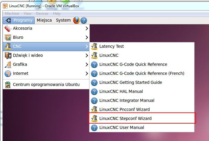

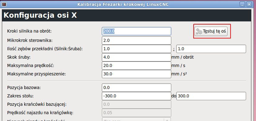

Jak chcesz to szybko sprawdzić bez przeinstalowywania Windowsa, to uruchom LinuxCNC z płyty LiveCD. Ja tak robiłem, wizard prowadzi praktycznie za rączkę przy konfiguracji maszyny i zaraz już poruszasz osiami przez naciskanie strzałek na klawiaturze.miskofff pisze:Ja mam zainstalowanego 64 bity, ale mam juz instalke xp 3. Zaraz to ogarne i wtedy pomyśle, sprawdziłem napięcie wychodzące na lpt port sprawny, ale jezeli chce cos drukować. A przez macha nie działa. Także przeinstaluje system i dalej powinno działać
Tutaj masz obrazy ISO do nagrania na płycie. Na nowych komputerach uruchamiasz wersję Ubuntu 10.04, na starych klamotach i laptopach lepiej od razu ściągnąć wersję 8.04.
