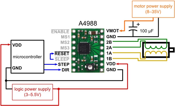

Witam, jak podłączyć czerwony sterownik silnika krokowego z allegro do płyty SSK-MB1 ?
znalazłem tylko coś takiego.
wojtek30
Posty: 384
Rejestracja: 17 sie 2012, 14:23
Lokalizacja: Trójmiasto
Re: Jak podłączyć SSK-MB1
Post napisał: wojtek30 » 02 lip 2014, 23:09
miskofff pisze:Witam, jak podłączyć czerwony sterownik silnika krokowego z allegro do płyty SSK-MB1 ?
https://*/allegro/img/stepstick-wiring-whbg.png
Link nie działa, zakładam że czerwony sterownik, to Stepstick A4988.
CLK -> STEP
DIR -> DIR
VCC -> VDD
GND -> GND
ENA i H/F nie podłączasz
Na złączach MS1-MS3 ustawiasz mikrokrok
Reszta jest raczej zrozumiała.

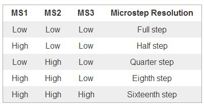

Jesteś wielki! :) Dziękuję bardzo za pomoc, teraz mam problem z mikrokrokiem, mógłbyś powiedzieć mi w jaki sposób go ustawić ? :)

Tutaj masz ustawienia, podajesz na złącza stan wysoki lub niski:
Ja u siebie, aby uzyskać mikrokrok 1/16, podłączałem wszystkie złącza MS1, MS2 i MS3 do złącza SLEEP (tak samo jak RESET).
U mnie to działało, ale nie wiem czy to jest zgodne ze sztuką, może jakiś elektronik się wypowie i potwierdzi?
