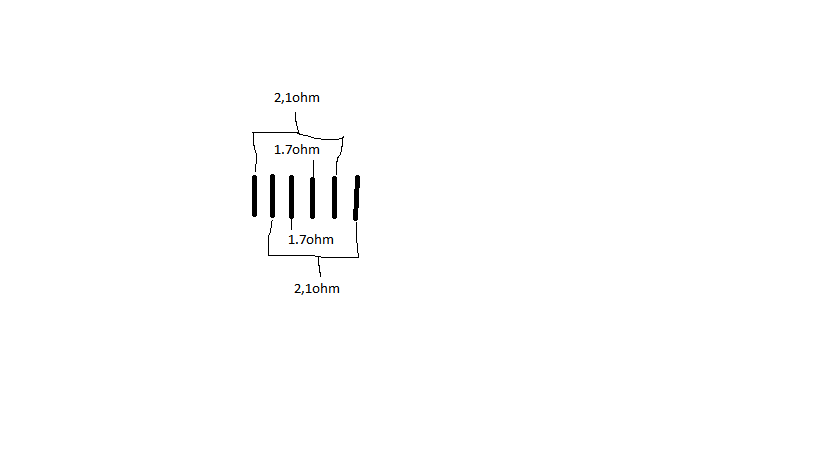

Witam , mam problem z tym sterownikiem otóż mam silnik unipolarny z sześcioma wyprowadzeniami Obrazek i tak między 1 a 5 jest 2.1ohm , 4 przewód jest wspólny dla 1 i 5 i tam opór wynosi 1.7 ohm(między nim a 1 i 5) jeśli się nie mylę to jest to pierwsze uzwojenie, drugie to wyprowadzenia 2,3 i 6 . MIędzy np. 1 i 2 wyprowadzeniem nie ma oporu więc innej możliwości chyba nie ma . teraz przechodze do sterownika który podpięty jest do płyty głównej SSK-MB1 i do zasilacza MZ-01. Płyta główna jest skonfigurowana pod mach 3 i port LPT. Gdy podepnę silnik do sterownika tak że pierwsze uzwojenie do AB a drugie do CD to nic się nie dzieje silnik nie reaguje. Co może być przyczyną? Zasilanie do sterownika dochodzi.
