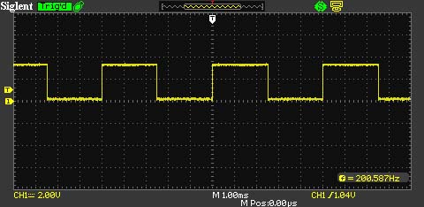

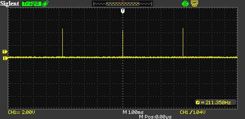

Witam, z racji prac nad moją ostatnią maszynką (z podpisu) i poznawania jej możliwości zamierzam kiedyś wstawić do niej indukcyjne wrzeciono na falowniku.
Sterować włącz/wyłącz już mogę. Przekaźnik na płytce sterownika od zelrp mi to umożliwia. Chciałbym jednak sterować jeszcze wartością prędkości obrotowej. Wiem, że używa się do tego specjalnej funkcji w programie, konfiguruje pin w porcie lpt itd. Ostatecznie na pinie lpt mamy przebieg prostokątny. Ten przebieg wędruje sobie do jakiejś płyteczki, która zamienia impulsy na napięcie od 0 do 10VDC akceptowalne prze falownik.

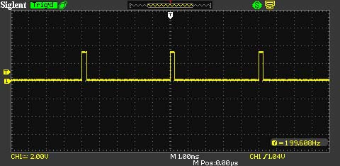

No i właśnie. Stosuje się do tego przetworniki f/u czyli częstotliwości na napięcie. Z racji, że chciałbym sobie sam taki zrobić postanowiłem skonfigurować program i zobaczyć co jest na tym pinie lpt. Otóż w machu zmieniając wartość prędkości wrzeciona komendą S... wygląda to tak, że zmienia się częstotliwość impulsów. Na dowód przebieg przy s1000 i s10000:
ObrazekObrazek

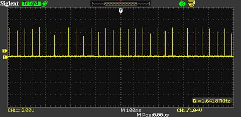

Znaczenie ma to jednak żadne, bo maszyną z macha nie steruję. Nie działa to stabilnie. Steruje z linuxa. Po skonfigurowaniu linuxa zobaczyłem takie przebiegi dla s1000 i s10000:
ObrazekObrazek
Okazuje się, że linux nie zmienia częstotliwości impulsów, a wypełnienie pwm. Nie da się więc zastosować scalonego przetwornika u/f. Wydawałoby się, że takie rozwiązanie jest nawet lepsze, bo wystarczy odpowiedni filtr wygładzający przebieg, ale zmiana wartości w programie z s1000 na s10000 nie powoduje 10-krotnego wzrostu napięcia za filtrem. charakterystyka nie jest po prostu liniowa.
Co byście z tym faktem zrobili? Jaki układ zastosować by sterując z linuxa uzyskać 0-10VDC? A może są takie gotowe?

Może w linuchu masz ustawione max obroty na 20 000. Bo widać, że Twoje 10 000 wypełnia połowę.
Cosimo ma za 60 zł przetworniczek PWM - 1-10V. Poszukaj na wątku Piko, bo to (+ konfiguracja obrotów max w Linuchu) powinno rozwiązać Twój problem.

W linuxie owszem, mam ustawione max obroty na 20000 i tak ma być. Zrzuty z oscyloskopu po prostu pokazałem na takich akurat wartościach.
Znalazłem jakiś schemat, tam gdzie mówiłeś. Postaram się go sprawdzić w najbliższej przyszłości.

Ja tak na szybko, sięgając do szuflady, wygrzebał bym jakiś mikrokontroler (np. Attiny13) i nim dekodował PWM na liczbę, a dalej mogę już zamienić to na częstotliwość i przez np. LM2907-8 zamieniam to na napięcie lub inaczej, przez jakiś DAC, wyliczoną wartość z PWM na napięcie przetwornika CA. Będzie wtedy liniowo i za wszystko w 10 zł można się zamknąć.

Też o tym myślałem. Prockiem w przerwaniach liczyć czas trwania impulsu i sterować tranzystorem, który by podawał odpowiednie napięcie. Te napięcie czytać adc z drabinki w sprzężeniu zwrotnym. Program do napisania w godzinę + chwila kalibracja. Do tego układ dokładny i prosty, całkiem tani do tego i uniwersalny. Ale chciałem się was poradzić, bo proca pchać do czegoś takiego prostego... Bo pewnie jest to proste, tylko ja nie wiem jak to ugryźć. Nie mam wykształcenia elektronicznego i wszystko co wiem w tym temacie na samokształcenie.
Przy falowniku jednak trzeba się dobrze zabezpieczyć przed zakłóceniami.

Ehh.... jakie tu kombinowanie odchodzi, a sprawa banalna. Jak jest PWM, to wystarczy konwerter poziomów (na 0 i 10V) oraz filtr dolnoprzepustowy.
Wystarczą do tego 2 wzmacniacze operacyjne, źródło +10V i kilka elementów pasywnych.

Też tak myślę, ale skoro kolega pisze, że sprawdził i nie zadowala go to rozwiązanie, to moje nie jest kombinacją tylko cyfrowym rozwiązaniem tego problemu analogowego. Bez liczenia, szybkie i dopasowane do potrzeb.

Chłopaki nie przesadzajcie z tymi mikrokontrolerami do tak prostych zastosowań. Na jednym wzmacniaczu operacyjnym można zrobić całkiem przyzwoity układ konwersji PWM->0-10V.
Zerknij tutaj na gotowe i sprawdzone rozwiązanie.
Można też tak ale tego rozwiązania sam nie sprawdzałem.

przetwornik PWM2DC to zasadniczo rezystor i kondensator
w wersji działającej na wejściu trzeba zapewnić amplitudę 0-12V... a z kondensatorem dać separacje od obciążenia za pomocą wzmacniacza operacyjnego
