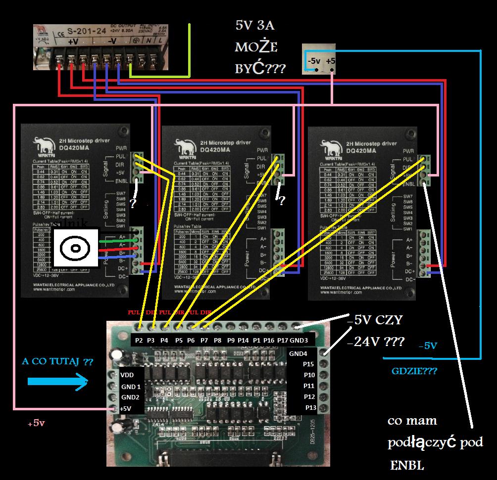

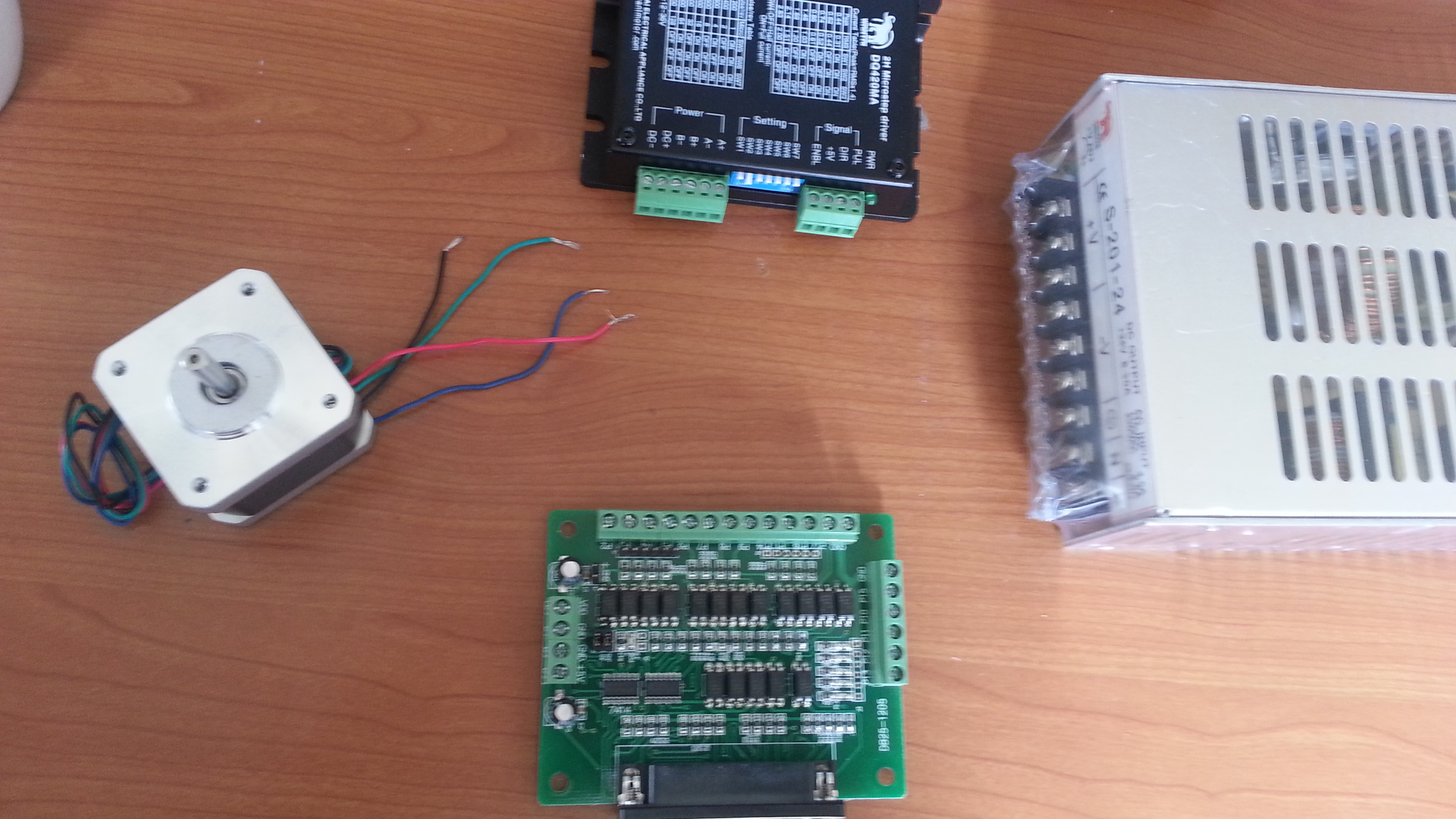

Witam wszystkich.Czytam forum od dłuższego czasu. Postanowiłem zbudować małą frezarke cnc. Sterowniki komplet mam,i tu mam mały problem z podłączeniem. (dostalem w prezencie) to
3 PCS Nema 17 Stepper motor 42BYGHW609 with 1.7A 4000g.cm
3 PCS Stepper Driver DQ420MA with1.7A/36VDC/128Microstep replacing 415B
1 PC 100W,24VDC Power Supply
1 PC Breakout board&cable
www.udpf.com/mz5fe2f14/sale-wantai_cnc_ ... 109ba.html
Już mam to w domu.Chcialbym dokładnie to co mam, podłączyć na sucho. Maszynka jest w trakcie budowy. W wyszukiwarce nie znalazłem konkretnych odpowiedzi. Silniczki wiem i zasilanie a reszta pinów nie i z kąt 5v
ps.proponuje jakieś linie pomocnicze. Akurat w tej sytuacji jestem zielony a niechcem spalić gdyż jest to najdroższe i wolałbym się spytać mądrzejszych od siebie.Za pomoc po dziękuję. Obrazek

Tu masz sporo wyjaśnione :
http://www.akcesoria.cnc.info.pl/sterow ... sskb03.htm
Obsadę Twojej płyty głównej masz w linku podanym przez Ciebie. ( Signals output / signals input - Kolejne zaciski na listwie zaciskowej odpowiadają odpowiednim pinom portu LPT
5V - z osobnego zasilacza stabilizowanego
bardziej jaśniej się nie da :grin:
Pozdrawiam , Michał. ;)

Pięć małych pytań a jak bardzo ułatwi mi dalszą przygodę z CNC
A ja mam 4 piny a nie 6.
Powiedzcie czy poza tym ok, i co z resztą??

Post napisał: sajgon » 10 maja 2013, 21:18
Przy pierwszym sterowniku od lewej masz zamienione Pul / Dir
Enable łączysz mostkiem wszystkie 3 sterowniki i podłączasz do pinu 17.
Zasilacz 5V 3A nawet za mocny , wystarczyło by 1,5A ale 3A też może być i teraz :
Zasilacz ten ma na wyjściu +5V oraz masę ( GND )
+5V podłączasz do +5( na płytce ) i masę do zacisku np. GND1 ( u Ciebie na rysunku będzie to niebieska linia opisana -5V )
To samo +5V podłączasz do sterowników ( tak jak masz na rysunku )
Strona zasilania silników i ich podłączenie wygląda ok.
Przy konfiguracji macha ,lub linuxCNC może być konieczna negacja sygnałów Pul /Dir /Enabl ale to już będziesz musiał doczytać i wypróbować u siebie.

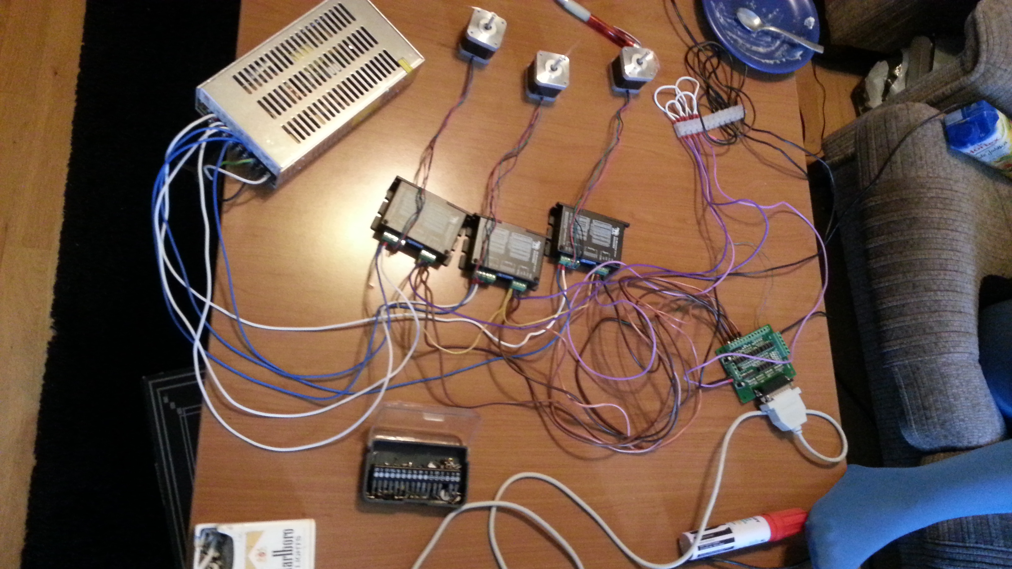

Post napisał: piotresz323 » 13 maja 2013, 11:23
Potwierdzam działanie silników i sterowników. Wszystko ok. Dziękuję za pomoc. Teraz musze to wszystko upchnąć do maszynki. Foto relacja z budowy cnc od potstaw wkrótce na forum (inny dział). pozd.Obrazek

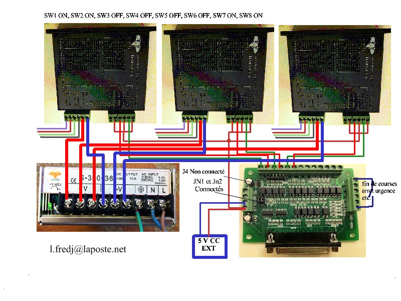

Post napisał: malutki69 » 06 lip 2013, 17:00
Hej kolego czy nie podzielił byś się schematem połączeń bo mam taki sam problem jak i ty.... i nie jestem pewien czy wszystko dobrze podłączyłem. A co do mikrosłiczy to też byś coś napisał bo też czarna magia. ja to podłączyłem tak jak na obrazku. teraz mi działa tylko jeden silnik i kręci tylko w jedną stronę nie zależnie jaki przycisk nacisnę. Dzięki pozdrawiam Obrazek
