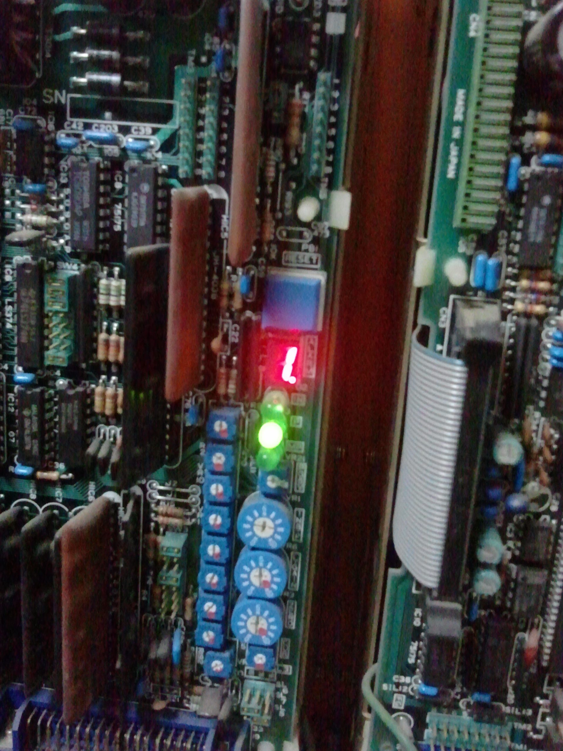

Niedawno dokonałem zakupu maszyny CNC MAKA KPF 552 91r
Kupiłem ją tylko dlatego, ponieważ zapłaciłem jak za cenę złomu i pomyślałem, że nic do stracenia.
a teraz do sprawy:

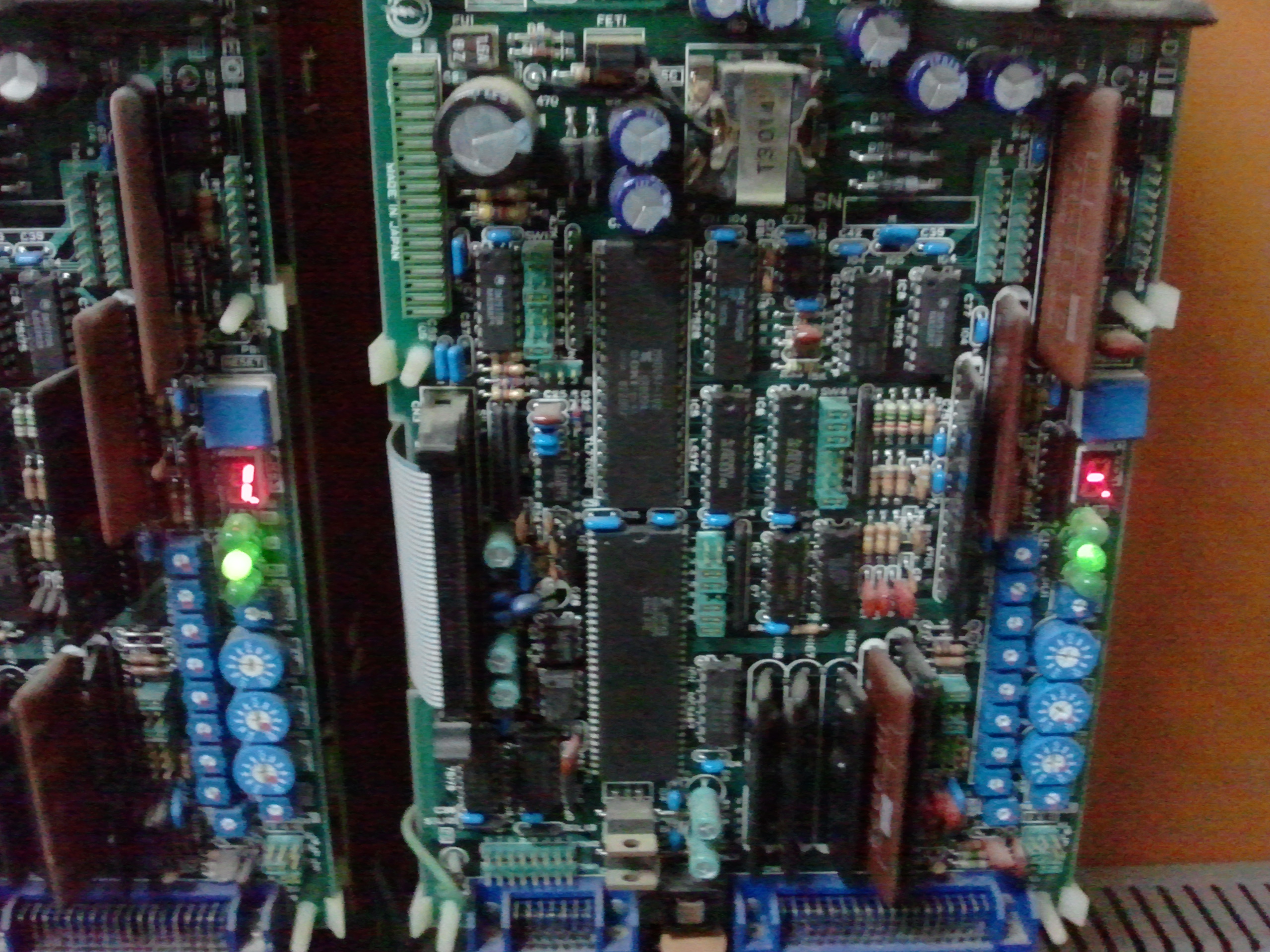

Po włączeniu napędów (tak żeby silniki trzymały) przyciskiem na pulpicie sterowania, napędy (3) się załączają i po chwili wywala błąd na ekranie jak i bezpośrednio na jednym napędzie (z tego co pamiętam od osi X) na napędzie wyświetla się cyfra '1'. Okazał się być spalony PTM (power transistor module). I okej, zamówiłem wymieniłem i załączam. Po mniej więcej 1-2s słyszałem lekki narastający pisk, który wydobywał się z szafy sterowniczej. Po następnych 2s napędy sie wyłączyły i znów błąd '1'. Sprawdziłem miernikiem, i znowu się spalił ptm.
Po tym wszystkim sprawdziłem wszystko, dosłownie Wszystko co się da: kable, wszystkie mostki rezystory itp siedzące w servopack'u, silnik. Nie sprawdziłem tylko płytki drukowanej.
Ucieszony włozyłem następny PTM i znów.
Już ręcę mi opadają. Myślałem o zmianie modułów, jak da rade samych modułów. Jak tak się nie da to całego kompletu (silnik+moduł)x3
Jeżeli najlepszym wyjściem była by zmiana napędów to proszę o jakieś doradztwo, pomoc.
Marcin

Jaki model drivera?
Sprawdziłeś PWM na bramkach?
Czy jest poprawnie mierzony prąd?

Aż tak dobrze na tym się nie znam. Sprawdziłem to co wiedziałem jak. Żadnych napięć nie mierzyłem bo po prostu nie wiem jak, co i gdzie pomierzyć.
Servopack
serwo controller
type CACR-SR 07BBIBM
YASKAWA

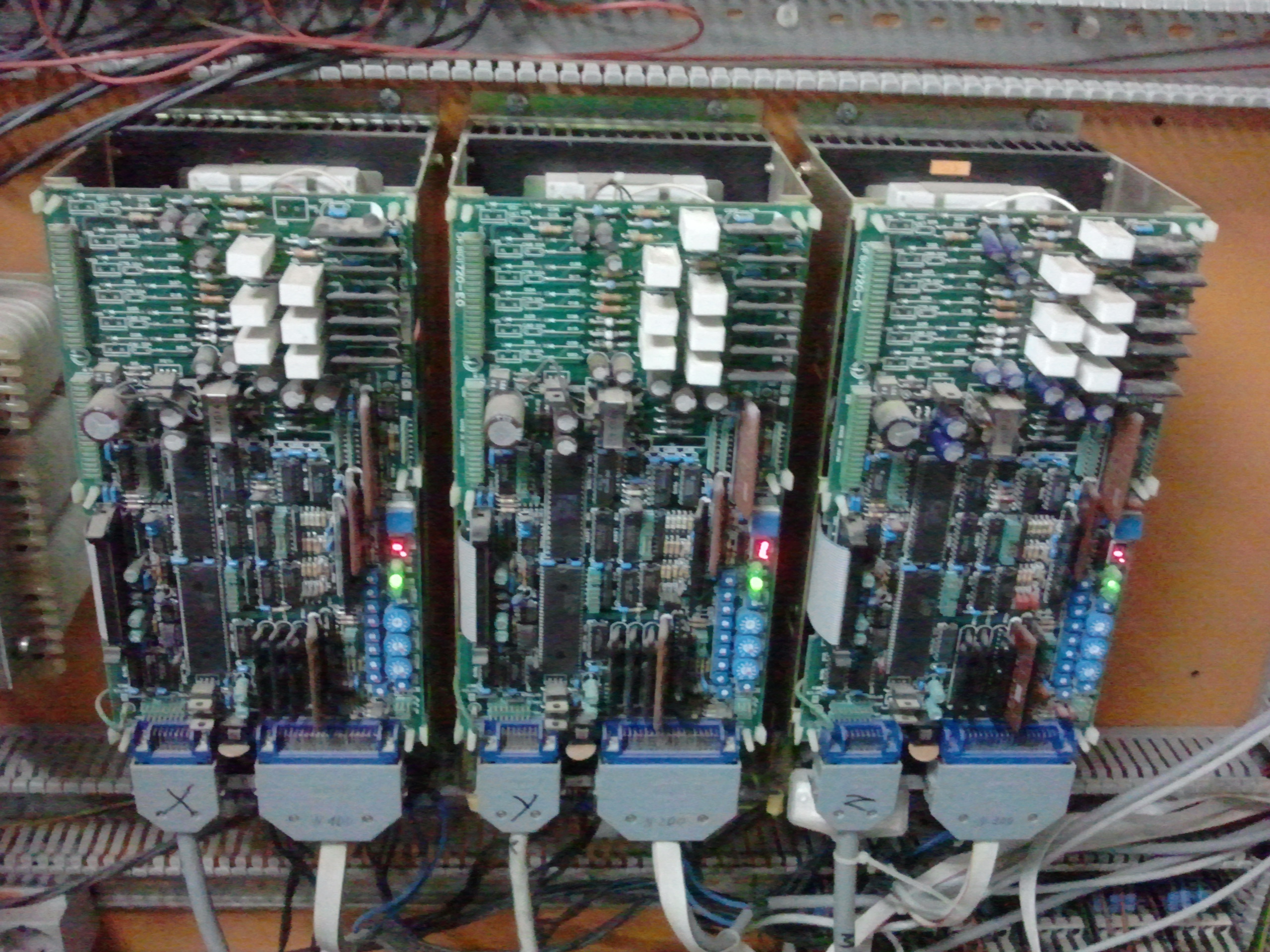

masz 3 identyczne? zamieniałeś je? tak szybko się dowiesz czy driver walnięty czy coś po drodze, może coś z silnikiem nie hallo?

Mam 2 identyczne. Pierwszy ma trochę inny nr, a dwa następne są takie same. No mogę zamienić tylko muszę się liczyć z kosztami zakupu nowego PTM. A co do silnika to wiem tylko tyle, że nie ma zwarcia. A czy coś innego się stało to nie wiem. Jak będzie trzeba mogę go rozebrać.
To może być błąd w sterowaniu tym napędem?

Post napisał: dance1 » 02 mar 2013, 16:02
chyba PTM kosztuje mniej niż zmiana modułów i silników, nie znam ceny.
Mieliśmy bardzo podobny problem, driver w osi Y wywalał błąd, sprawdzanie kabli i wszystkiego, serwis łapy rozłożył. Winny okazał się silnik. Ciężko pomóc gdy się przy maszynie nie stoi :roll:

Post napisał: dance1 » 02 mar 2013, 17:00
czyli tak, masz problem z osią Z, przełóż driver z Z na Y i zobacz co wyświetli (jak się znowu ugotuje to masz winnego), do Z nic nie podłączaj.
Jakie dokładnie masz silniki?
Oś Z to tylko przykład.
Zamień X z Y i sprawdź tak jak wcześniej pisałem.

Wiesz co, nie wiem już, z którą osią mam problem. środkowy driver, od najdłuższej osi po której porusza się główna brama.
Czyli zamieniam 2 driver z trzecim, drugi mam podłączyć na miejscu trzeciego, a w miejscu drugiego nic nie podłączam?
Nic się nie stanie jak włączę maszynę bez podpiętego jednego drivera?

Post napisał: dance1 » 02 mar 2013, 18:24
nic się nie stanie, tak sprawdzisz czy driver jest ok.
Najdłuższa oś w tej maszynie to Y, także tak masz kable opisane :wink:
