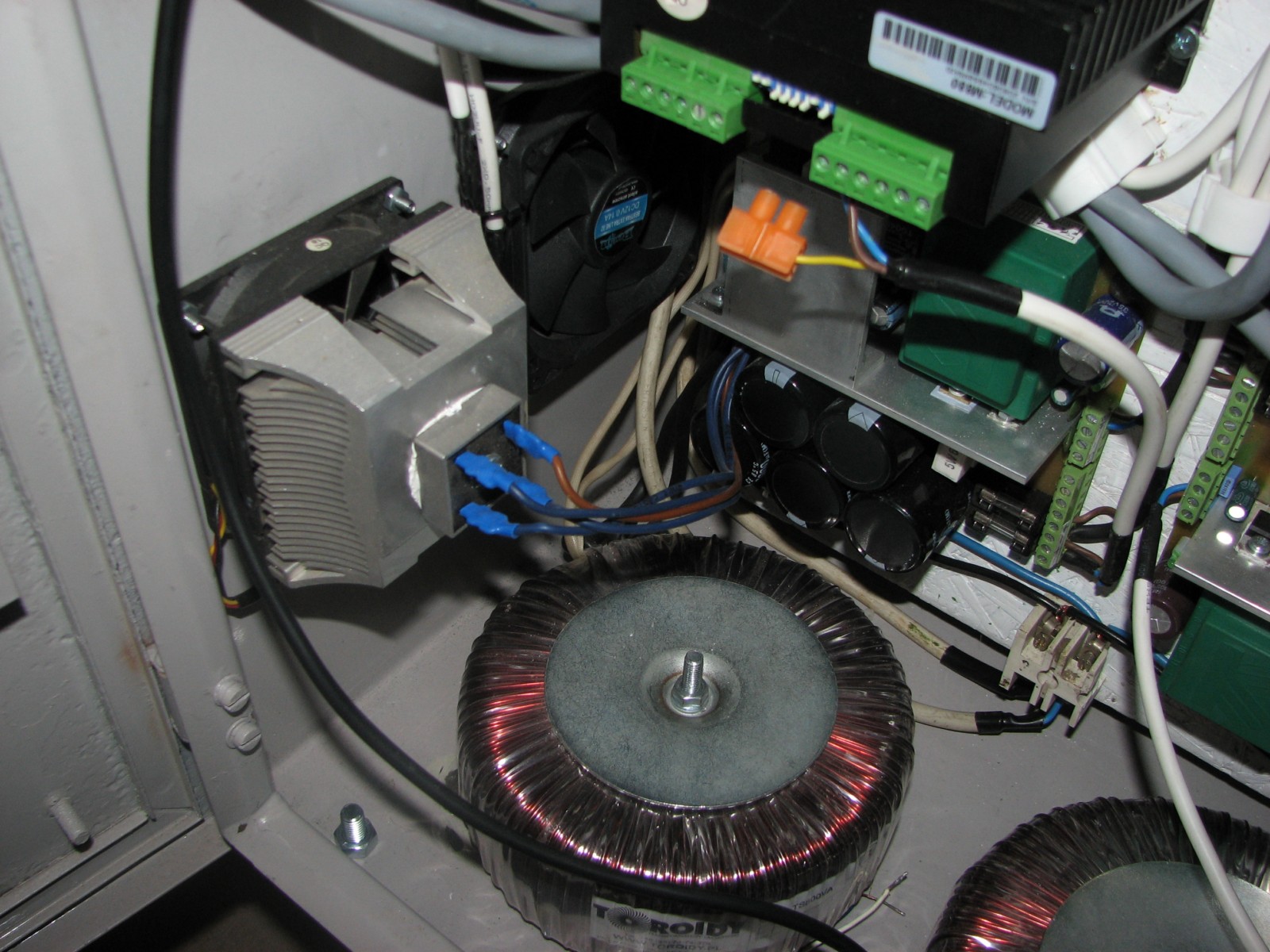

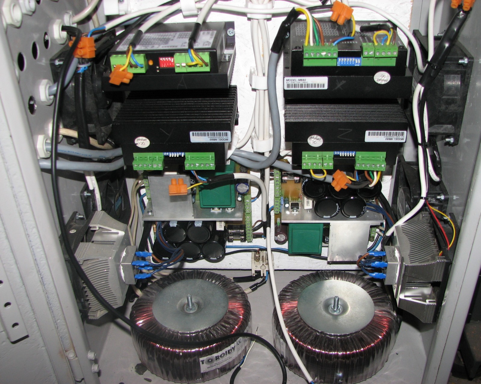

Skrzynka sterownicza taka:
Ma ktoś pomysł co to może się dziać?? z góry dziękuję za jakąkolwiek pomoc.

płytę główną zasilam poprzez układy zasilania widoczne na zdjęciach, wydaje mi się że tam jest filtrowanie.....

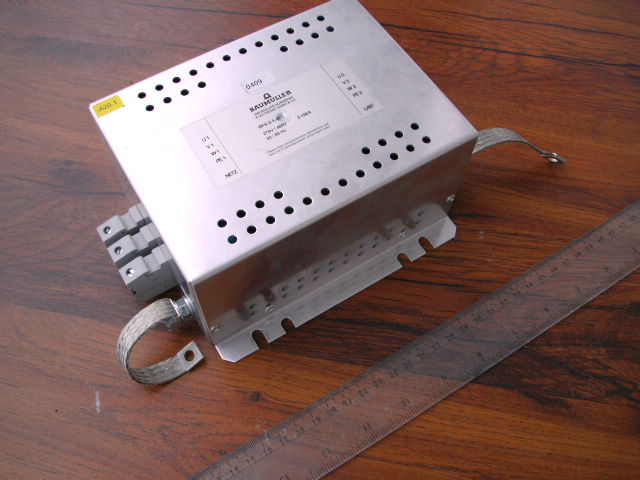

największym problemem jest chyba falownik, włączenie go np. podczas bazowania maszyny powoduje zadziałanie czujnika mimo że jeszcze jest daleko. Zastanawiam się jak to zlikwidować.
zastanawiam się nad kilkoma opcjami:

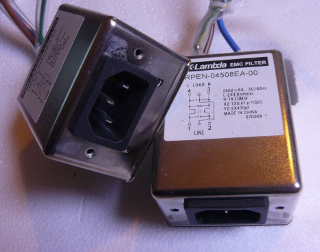

1) kupić filtr EMC np. taki:
czy to coś pomoże?

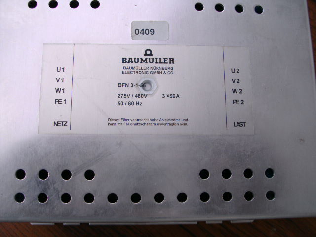

2) kupić filter do falownika np:

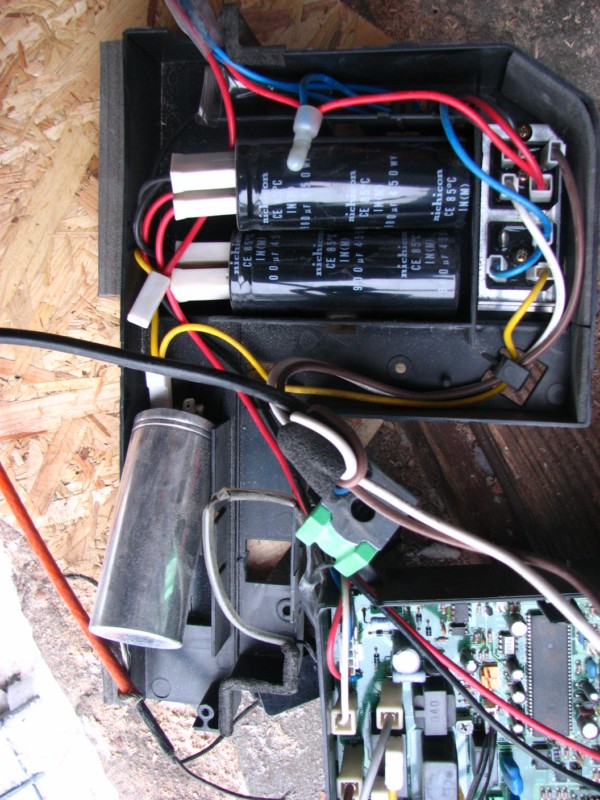

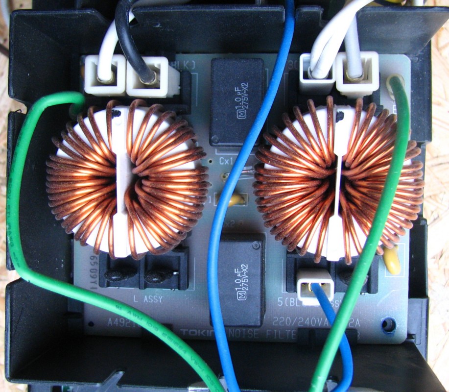

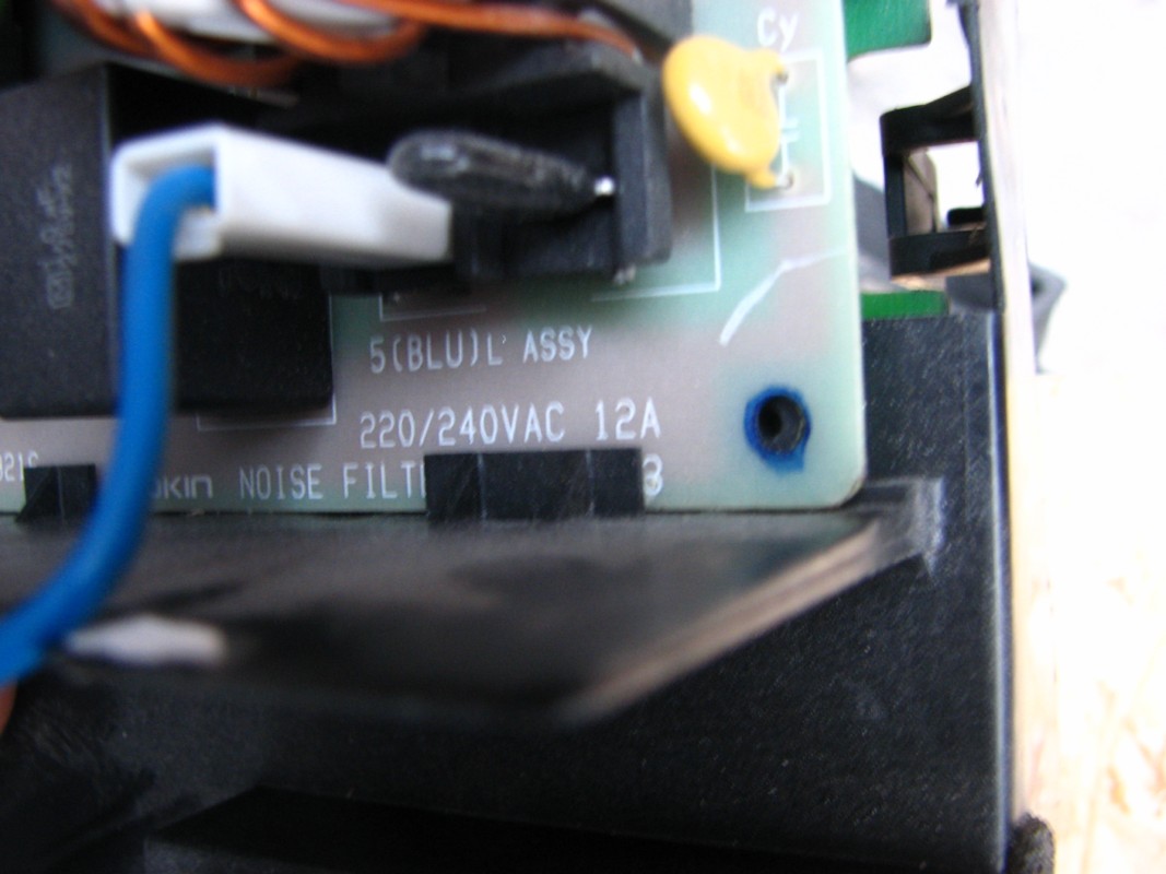

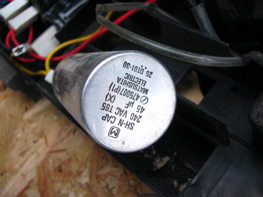

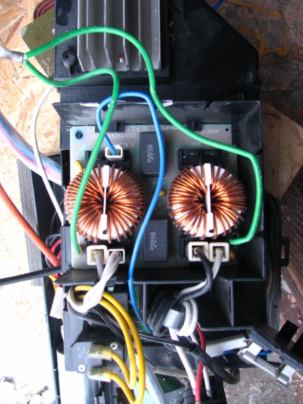

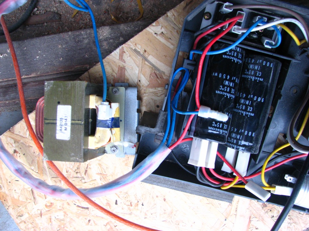

3) trzecia opcja była by najtańsza, rozbierałem kiedyś duży klimatyzator, w środku znalazłem coś co się nazywa NOISE FILTER 220/240V 12A , obok niego jakieś kondensatory, jakieś "cuda" wyglądające jak transformatory ale to coś innego, poniżej przedstawiam zdjęcia. Czy ten filter dał by mi coś na zasilaniu maszyny??? Nie bardzo wiem jak by go podłączyć, ale wychodzi na to że tylko jeden kabel się puszcza przez niego do 2 zacisków, (fazowy)? zielony to pewnie przewód 'zero'. Na zdjęciu może nie widać ale tych elementów żółtych pod tymi miedzianymi cewkami jest więcej.

2) czy takie filtry jak zamieściłem u góry coś pomogą, czy ten na płytce co mam go w domu nada się do czegoś, poprawi coś, warto go zamocować?

Zasilanie pompy powinno iść przez filtr, np taki jak w zasilaczu komputerowym ( duzy wybór w TME ), ale żeby dobrze działał to powinno być PE czyste od zakłóceń. Filtr na fotografi powinien działać.
