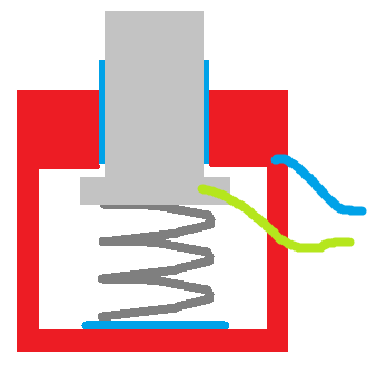

Chciałbym do swojej maszynki zorganizować jakiś czujnik długości narzędzia, przy czym mam względem niego spore wymagania - otóż musi mieć możliwość "wciśnięcia" kilka mm głębiej, niż jest to potrzebne do zasygnalizowania pomiaru oraz wytrzymać zderzenie z narzędziem poruszającym się ze sporą prędkością (10cm/s).
Patrzyłem trochę po googlu i nie widziałem, jak takie czujniki są w środku zrobione. Czy ma ktoś jakieś rysunki/zdjęcia bebechów takiego urządzenia? Czy sprostają one postawionym przeze mnie wymaganiom?
Ja wymyśliłem sobie taki patent:
Przy przesunięciu "tłoka" następuje rozłączenie obwodu, ale można wcisnać głębiej - dając maszynie czas na wyhamowanie; potem sterownik będzie powoli podnosić narzędzie aż do ponownego połączenia obwodu. Wykorzystam prawdopodobnie drugi pomiar
Czy profesjonalnie to się robi jakoś inaczej?

Ruchomy tłoczek łożyskuj w LMXXUU natomiast jako styk wykorzystaj rozwiazanie z czujnika pomiarowego. Zerowanie w locie nawet nie trzeba zatrzymywać na "0" - byle licznik był w odpowiednim momencie skasowany.

Mam takie , bo zrobiłem je wspólnie z innym kolegą. Niestety nie spełnia wymagań kolegi, bo jest zwierny a nie rozłączny.
Jest zrobiony na mikroprzełączniku. Ale ma jedną zaletę nie udało mi się go rozwalić, mimo tego że wjechałem frezem 3mm ( frez poleciał) , czujnikiem materiału ( został ślad w mosiądzu), Powtarzalność to ok. +/- 10um ale mogę to jeszcze zweryfikować.

Heh, przemyślałem kwestię tego uderzania w czujnik - aby małe narzędzia to zniosły, a powierzchnia czujnika nie została zmasakrowana, to tłok musi być lekki - np. plastikowy lub wykonany z rurki alu, tylko z górną powierzchnią mosiężną bądź stalową.
Można i zwiernie - wystarczy umieścić przełącznik na sprężynie sztywniejszej, niż ta w przełączniku ;)

Jedyny element izolacyjny to purpurowa (chyba purpurowa - nie jestem kobietą i sensownie rozróżniam tylko 5 kolorów :) ) tulejka (u mnie polyamid) - bolec który się w niej znajduje jest gwintowany i służy do przyłączenia gorącego przewodu sądy a jednocześnie - rozpierając tulejkę blokuje całość w obudowie. Drugi otwór w obudowie służy do mocowania drugiego przyłącza/"palca" uniemożliwiającego obrót wewn
ętrznej części tłoczka. Tłoczek jest dwuczęściowy żeby się móc ustawić całość na jakąś okrągłą wartość (u mnie 25mm).
A i jeszcze jedno - już po zbudowaniu czujnika odkryłem że w dnie musi być otwór - albo ciśnienie powietrza spowolni ruch tłoczka.
Edit: tak mi się jeszcze przypomniało - czujnik z pierwszego rysunku może nie działać na metalowej maszynmnie. Tłoczek zostanie zwarty z podstawą przez narzędzie i wrzeciono...
