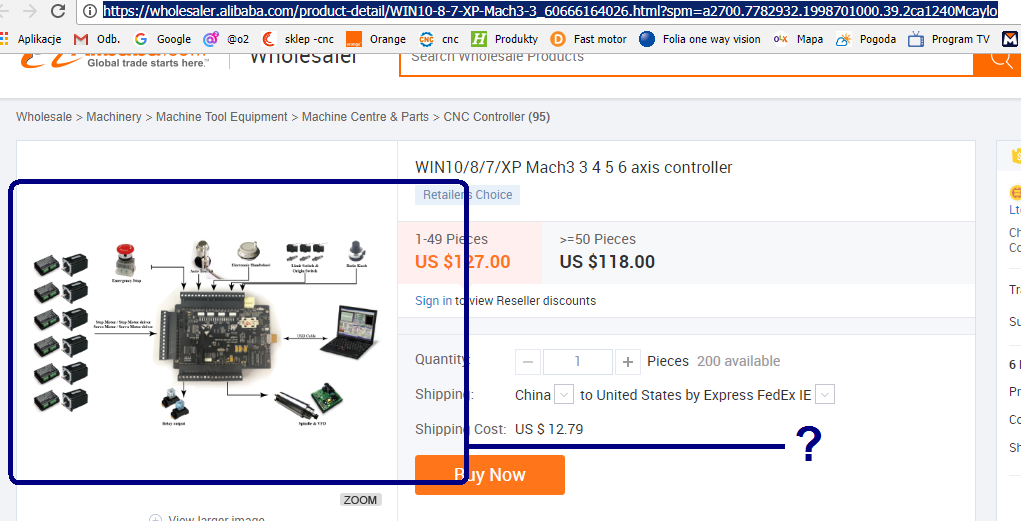

Odkopany....
: 19 lip 2017, 19:57
autor: guru79
Odkopę swój własny temat...
Niestety stary sterownik ZELRP powoli odchodzi do LAMUSA (brak sterowania wrzecionem lewo/prawo, brak sterowania prędkością obrotową wrzeciona)...
Czy w temacie sterowników coś się zmieniło?
- tzn: płyta główna SSK-MB2, 3 sterowniki SSK-B03, spindle control
Czy też są jakieś nowe ciekawe i nowsze sterowniki na horyzoncie?
: 20 lip 2017, 08:33
autor: zacharius
zawsze ma sie do wyboru karty Mesy lub CSMIO lub chinole na USB badz Ethernet, w czym problem?
