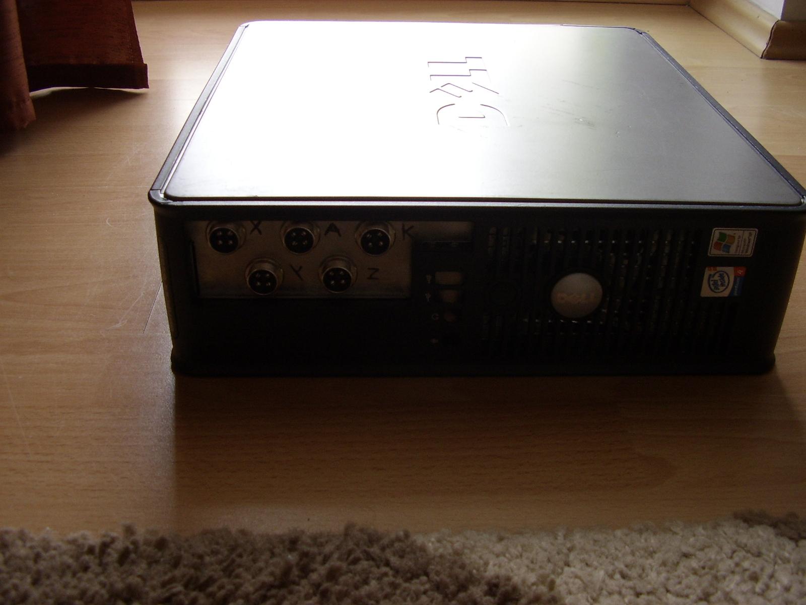

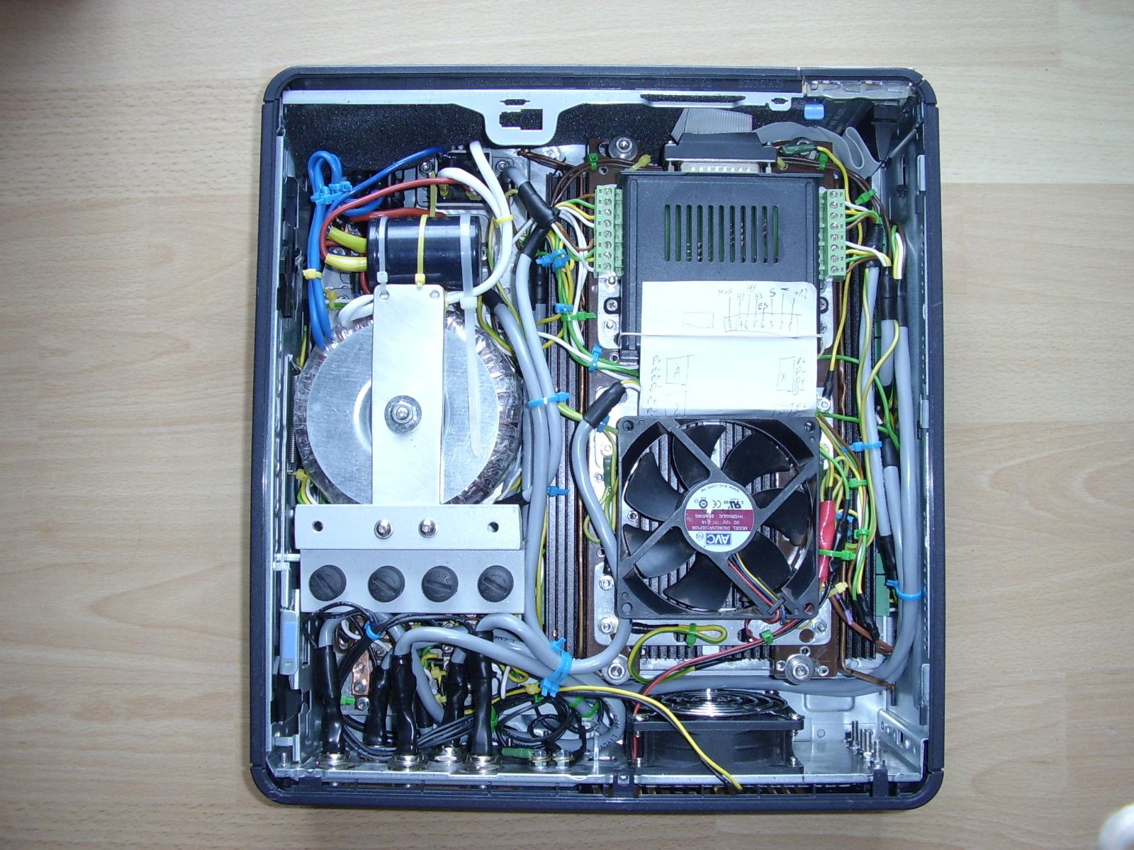

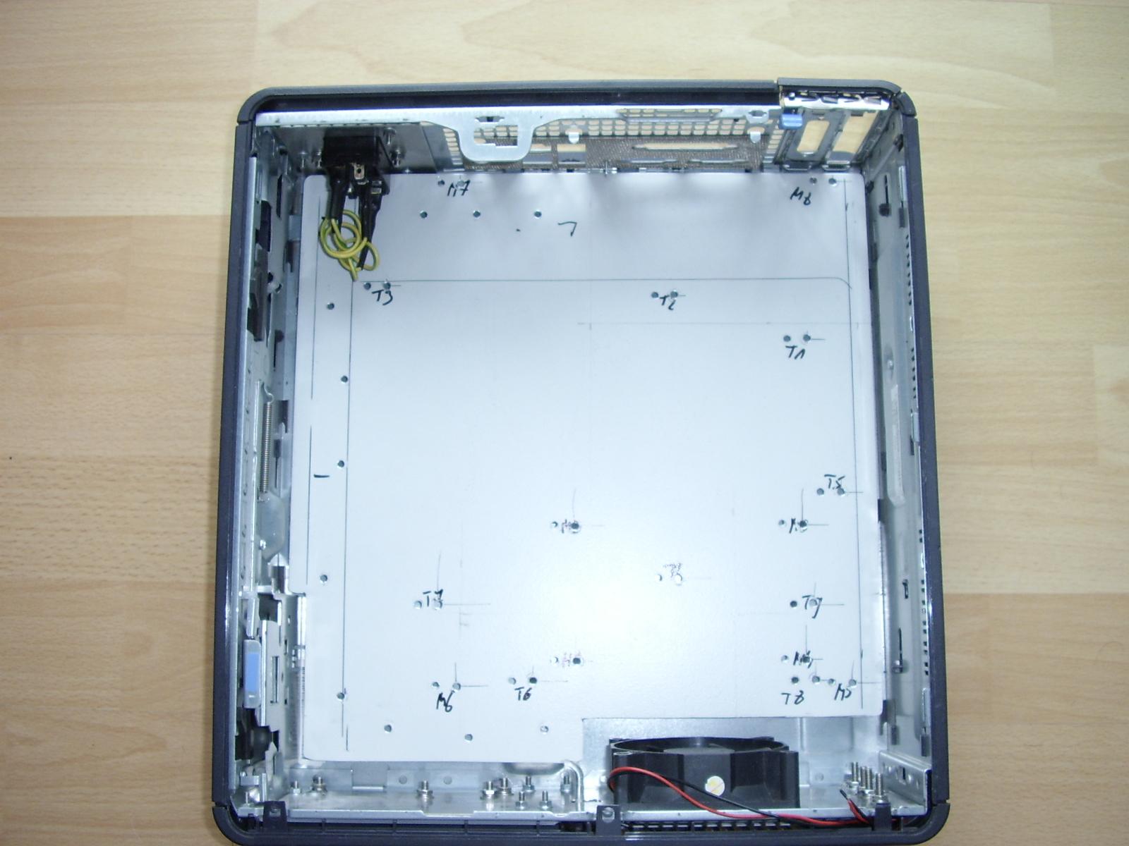

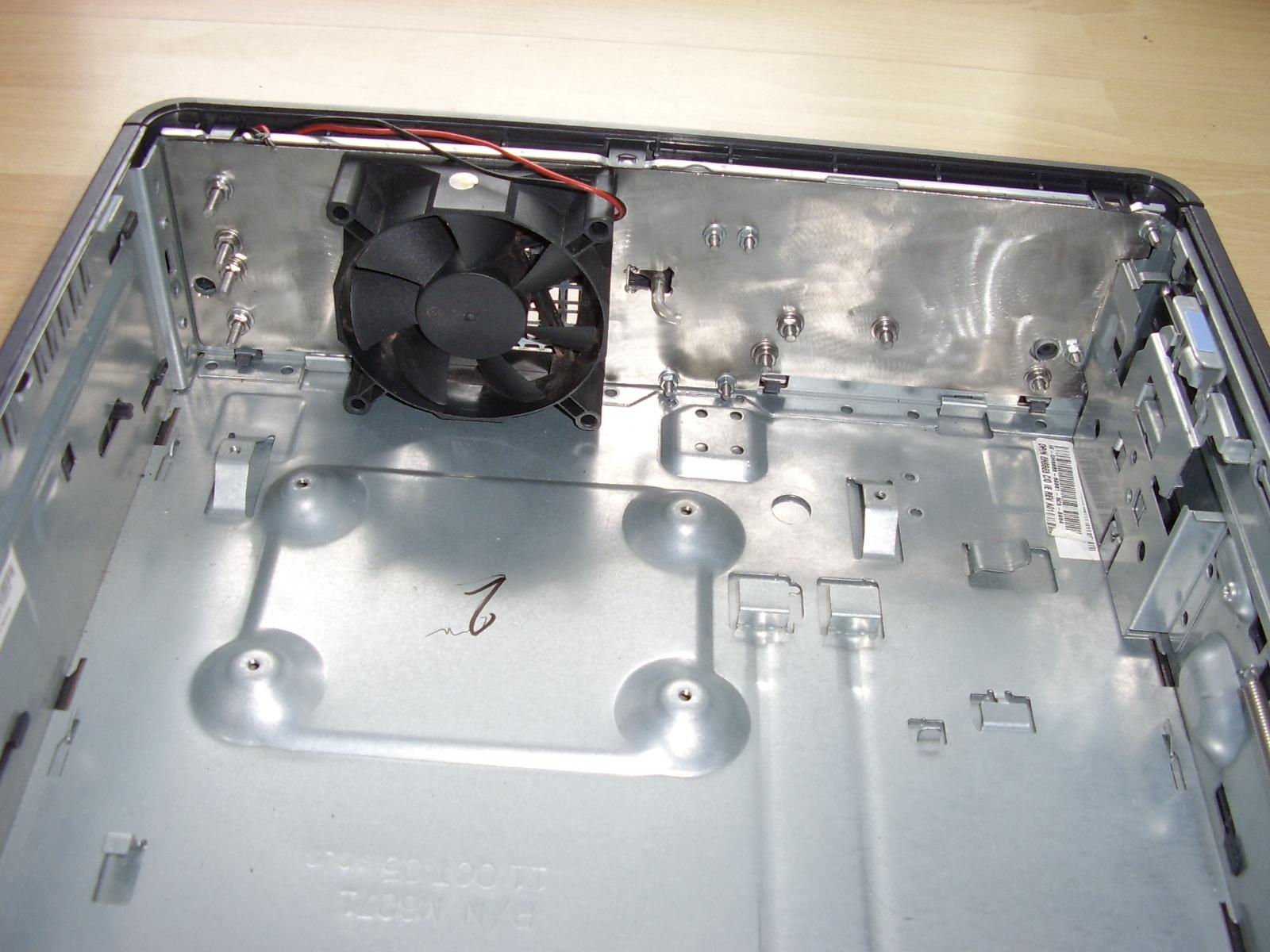

I to już koniec skrzynki cnc, na zdjęciu nie ma tylko blaszki aluminiowej przy wentylatorku z rezystorkiem i diodą sygnalizacyjną napięcie na traffo gdyż nie mam po drodze do sklepu elektronicznego. Ale skrzynia jest po testach, działa wyśmienicie, zakłóceń brak, traffo a raczej jego mocowanie się nie nagrzewa.
Teraz pora na zainstalowanie zwykłego miniatx do obudowy dell.
pozdrowienia
[ Dodano: 2012-07-18, 08:19 ]
Jeżeli interesują kogoś moje wcześniejsze pytania to odpowiadam bo sam sprawdziłem:
1. Wentylator ten duży musi dmuchać do góry, wtedy razem z wentylatorem na obudowie wytwarzają podciśnienie ciągnąc zimne powietrze z tyłu obudowy i chłodząc sterowniki.
2. Jeżeli na płytę cnc nie poda się napięcia 12V (moja od profij) to po podłączeniu wszystkiego silniki działają i normalnie można sterować w machu natomiast nie działają przekaźniki na płycie oraz nad czym strasznie ubolewam - obsługa krańcówek. Tak więc napięcie 12 V musi być.
Aktualnie mam podłączany na zewnątrz małą ładowarkę ale się zastanawiam czy można zbić napięcie z traffa (u mnie 40V) jakimś rezystorkiem i tak zasiluć dwa wentylatory i płytę główną?

Mam kilka pytań. Sam uruchamiam właśnie swój sterownik.
Ja u siebie generalnie nie ekranowałem przewodów w obudowie sterowników. Mam krótkie połączenia i raczej więcej miejsca. Jednak jeszcze się zastanowię...
Nie widzę na zdjęciach.
Czy ekranowałeś w końcu te przewody zasilające silniki? (gdzie podłączasz masę ekranów?)
Czy połączenie ekranów robiłeś zgodnie z zasadami, żeby uniknąć pętli masy?
Miałeś jakiekolwiek objawy związane z "przesłuchami" pomiędzy liniami?

Przewody od sterowników do gniazd nc na panelu przednim są ekranowane, przewody od płyty głównej do sterowników (sygnałowe) też są ekranowane.
Od zasilania wchodzi masa na gniazdzie i jest rozdzielona na płytę spodnią i dodatkowo przewodem na panel przedni - tą blachę kwasoodporną oraz na drabinkę na której zamocowany jest duży wentylator.
Przewody silników ekrnanowane są do płyty przedniej, ogólnie wszędzie występuje masa w całej obudowie, . Nie wiem co to znaczy pętla masy, od wejścia masy przy wtyczce idzie odrazu na płytę spodnią aluminiową i na front panel. Jest jeszcze dodatkowy kabelek dający masę z płyty spodniej na drabinkę gdzie zamocowana jest płyta główna i duży wentylator.
Obaw nie miałem bo we wcześniejszej mojej obudowie to dopiero był chaos a i tak wszystko działało. Wcześniej zanim zastosowałem ekranowane przewody to mi silniki dziwnie piszczały, a teraz raczej normalnie.

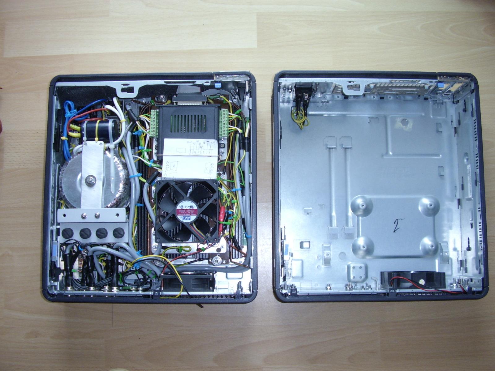

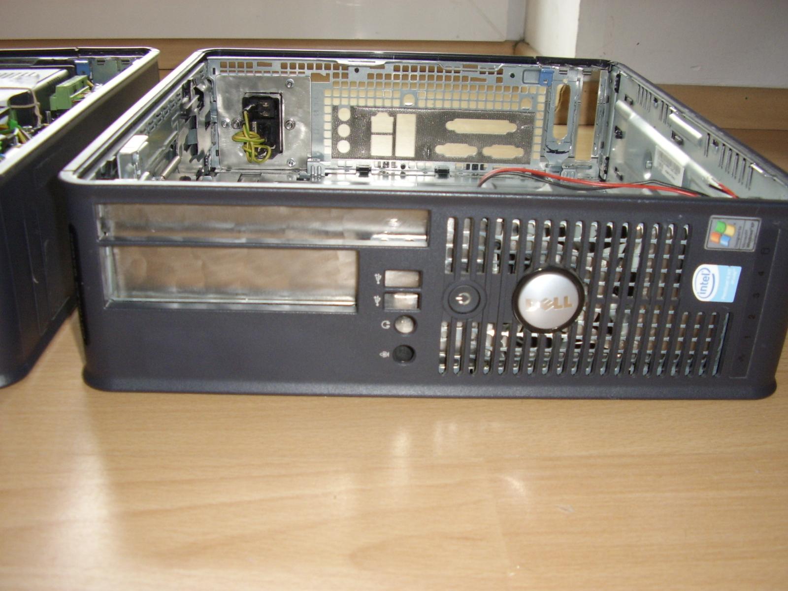

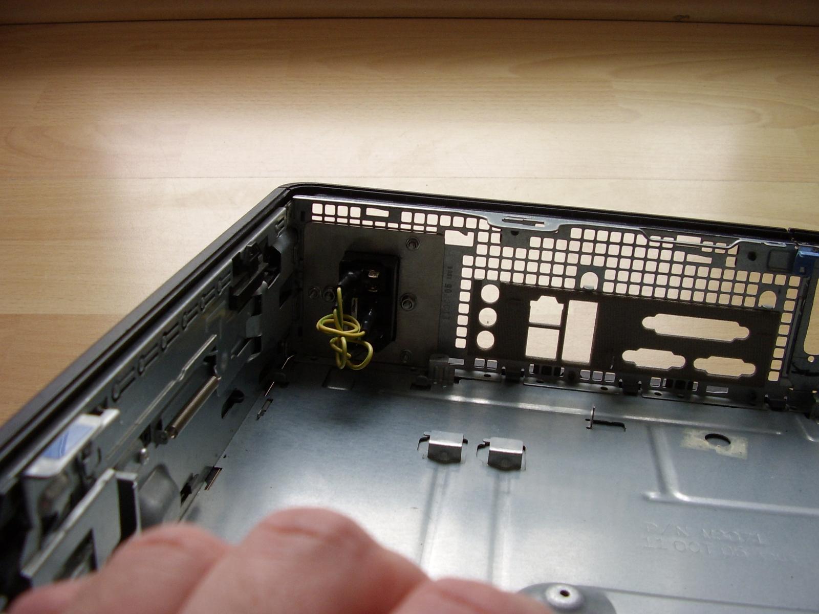

Niestety próba upchnięcia komputera miniatx do obudowy dell gx620 sff nie powiodła się. Sama płyta spokojnie wchodzi, dysk twardy wchodzi niestety posiadany przezemnie zasilacz delta micro atx nawet po rozłożeniu jak pisałem wyżej nie wchodzi.
Można by co prawda pionową płytkę, która jest w zasilaczu przelutować na taśmę sygnałową jednak po złożeniu całości okazało się, że układy chłodzące w zasilaczu (jakieś aluminiowe blachy ponacinane i pozaginane na żeberka) nie pozwalają zamknąć obudowy.
Tak więc druga obudowa jest mi zbędna i może ktoś wykorzysta jako swoją skrzynkę sterowniczą.

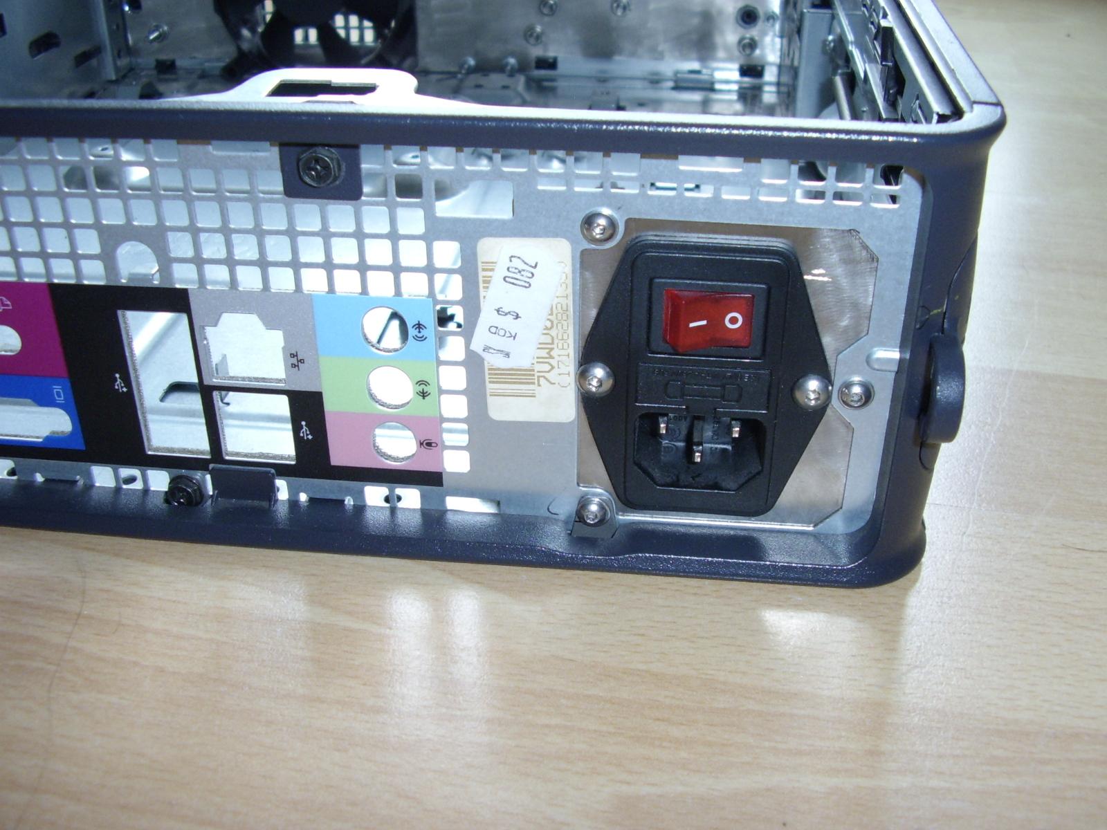

W obudowie zgodnie z tym wątkiem przygotowany jest panel przedni z wentylatorem chłodzącym oraz miejscem na własne złącza podłączeniowe, panel tylni zasilania z włącznikiem pokazanym na zdjęciu z gniazdem bezpiecznika i złącza wtyczki zasilającej.

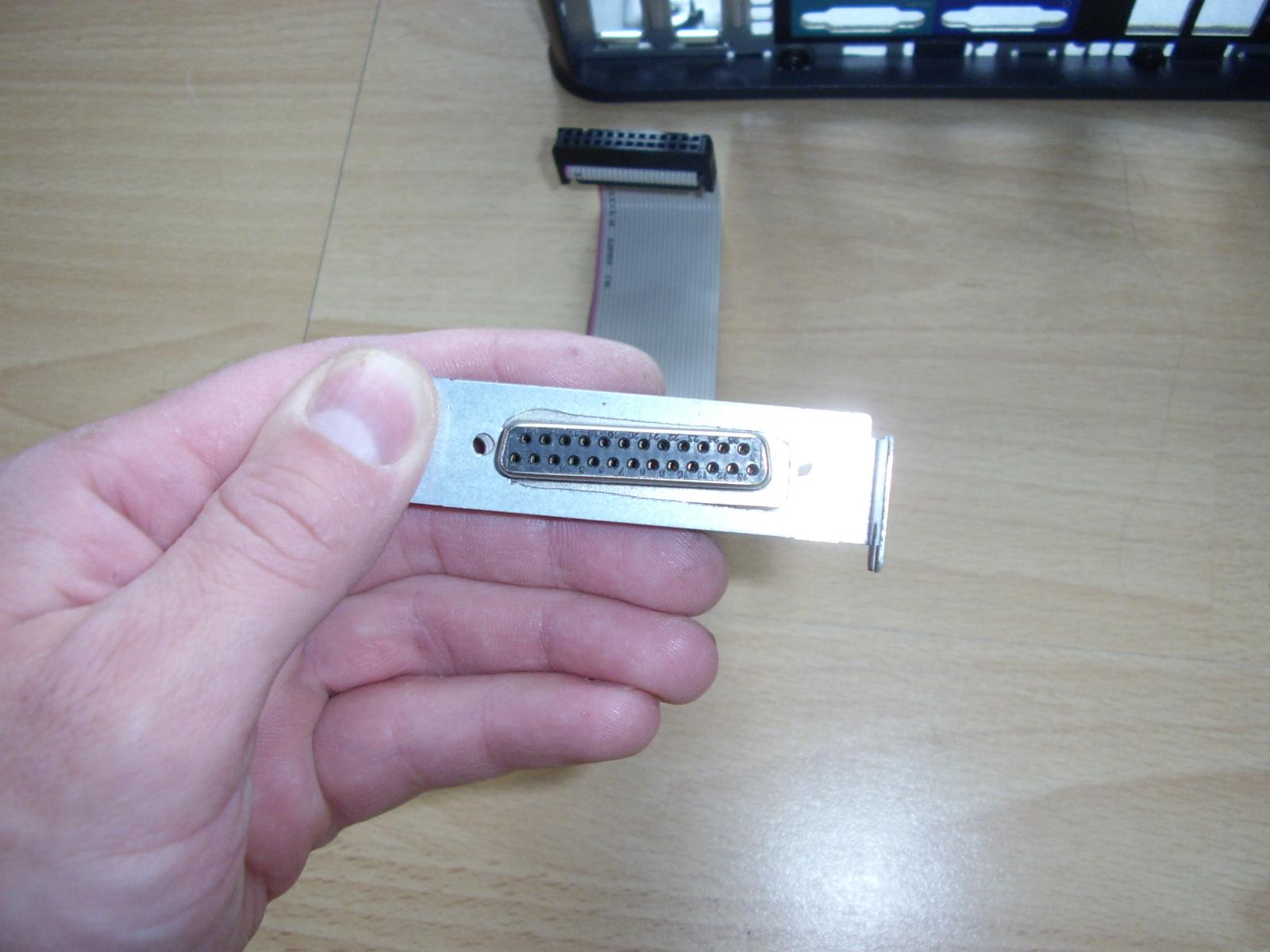

Śledź do wyprowadzenia portu lpt na obudowę z tyłu oraz dorzucam blachę wewnętrzną przygotowaną bądź do zamocowania na niej podzespołów lub jak kto woli jako szablon.
Więcej informacji w dziale giełda.
