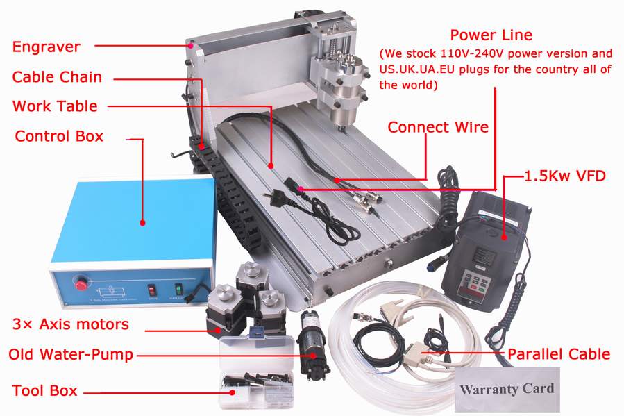

Kupiłem taką maszynkę .Mam ZERO doświadczenia w CNC więc proszę o pomoc .
Po podłączeniu sterownika do pc z Mach3 NIBY działa ale czasami silniki podczas postoju "szumią" .Czy to jest normalne ? Ale mam większy problem .Falownik działa cacy , lecz KOMPLETNIE zakłóca pracę sterownika!! powoli podnoszę obroty wrzeciona i w tym momencie silniki wszystkich osi zaczynają się obracać ! Teraz parę szczegułów :
Kabel od wrzeciona(800W) do falownika(1500W) idzie w prowadnicy razem z kablami do silników krokowych .
Kabel od wrzeciona do falownika i kable do krokowców nie są ekranowane .
W mieszkaniu ( Anglia ) Zabezpieczenie główne 100A , a zanim 40A i przewód 3 x 4mm bezpośrednio do mojego warsztaciku .Następnie we wtyczkach bezpieczniki topikowe 13A .
Jakie kable zastosować , jak to uziemić?

Post napisał: markcomp77 » 27 wrz 2013, 23:31
maxxonline2001 pisze:Kabel od wrzeciona
trzeba dać ekranowany (!)... najlepiej z podwójnym ekranem (zwanym falownikowym)
maxxonline2001 pisze: kable do krokowców
również mogły by byc ekranowane...
ale główny sprawca złego - to nie ekranowany kabel falownika (!)

Tak myślałem .Sorki za byki !! To wynik wkur...... na "fabryczne kable" !!

Zastanawia mnie jedno. Te maszyny już dosyć długo są na rynku, a Chińczycy jakby nieświadomi co się z nimi dzieje. Rozumiem, że nikt nie zgłasza problemu, bo nie będzie do Chin odsyłał, ale czy oni sami tego nie włączają na próbę? Pewnie tyle tego sprzedają, że nie ma czasu już na kontrolę jakości.

Post napisał: pin » 28 wrz 2013, 13:03
markcomp ma racje winowajcą jest falownik i trzeba dać przyzwoity kabel specjalny do falowników one oprócz dobrego ekranu maja odpowiedni promień skrętu kable do silników też by się przydały przyzwoite najlepiej skrętka 2x2 w ekranie
i nie bez znaczenia jest przyzwoite uziemienie całości w jednym punkcie
korpus maszyny wrzeciono falownik zasilacze komputer porostu wszystko sprowadzamy do jednego potencjału . Najczęstszym błędem jest położenie falownika obok maszyny bez wspólnego uziemienia

Wystarczy że jeden ma w domu dobre uziemienie i będzie ok, drugi ma słabe albo nie ma wcale co się zdarza i są jaja. Przerabiałem temat dość dogłębnie. Pomogło zmasowanie Ekranu przewodu 3x220v do masy falownika i maszyny. Połączenie masy maszyny, falownika, złącza LPT i skrzyni ze sterowaniem.
