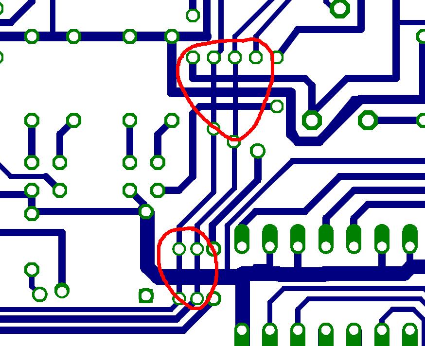

sterownik 4 kanałowy
gawryx
- Posty: 1
- Rejestracja: 20 lut 2012, 15:53
- Lokalizacja: Polska
Obełżyjcie i oceńcie
- Załączniki
- ST4CNCbrauto.bottom.pdf
- (95.15 KiB) Pobrany 347 razy
- ST4CNCbrauto.brd.pdf
- (245.2 KiB) Pobrany 345 razy
- ST4CNCbrauto.pdf
- (70.94 KiB) Pobrany 433 razy
- ST4CNCbrauto.top.pdf
- (33.81 KiB) Pobrany 393 razy

L298 więc dosyć cieniutko z wydajnością prądową i napięciem będzie...
Sterowane z L297 więc mikro-krokiem też nie poszaleje...
Ale to drobiazgi... najgorsze jest to, że:
Mały błąd i żegnamy port LPT - dodaj opto aby odizolować komp.
I żeby nie było, że "smutny pan" ze mnie... doceniam pracę bo ułożyć elementy pochłonęło roboty... jednak czymś się to różni od noty aplikacyjnej L297/L298?
Gdyby oparte było na jakimś mikrokontrolerze robiącym w fikuśny sposób mikro-krok do tego z sekcją wykonawczą na 100V/20A to by było na co patrzeć
Edit:
Diody zabezpieczające na wyjściach L298 jakieś takie malutkie... upewnij się, czy są odpowiednio szybkie oraz czy mają dostateczne napięcie zaporowe.
Edit:

No ładnie porysowane .
szczególnie te 7 ścieżek pomiędzy nogami DIP-a 20
Pokaże kolega fotkę gotowej PCB wykonanej w domowych warunkach
kolega sobie przejrzy na spokojnie i popoprawia takie i podobne rodzynki

Druknałem z "nudów" spodnią warstwę... tak z ciekawości...
Przed wydrukiem problemem wydawały się malutkie ścieżki.
Mając kartkę przed oczami nie widzę ścieżek szczególnie niewykonalnych domowym sposobem...
Widzę natomiast inny problem... sterownik wielkości prawie kartki A4.
Znacznie sensowniej było by wydzielić mniejsze bloki funkcjonalne - jedna płytka = sterownik na jedną oś, druga = przyłącze do kompa, i spinać to przewodami.
Sukces będzie o wiele prościej osiągnąć w warunkach domowych, a ew. usterka (np. duże zwarcie i upalona ścieżka) nie przyprawi ataku "radości".
I taka mała poprawiająca humor refleksja na koniec...
Obejrzyj dokładnie opublikowane PDF'y... dosyć szybko powinieneś znaleźć kilka cudów:
- brak ciągłości ścieżki
- nakładające się na siebie 2 trasy tej samej ścieżki
- dwie przelotki tej samej średnicy w tym samym miejscu
- kompletnie niezrozumiałe zwężenia ścieżek w miejscach gdzie nie ma ich potrzeby
Ogólnie auto router zrobił ładnie wyglądającą na pierwszy rzut oka płytkę... po dokładnych oględzinach dał idealny pokaz dlaczego nie należy korzystać z automatów...
