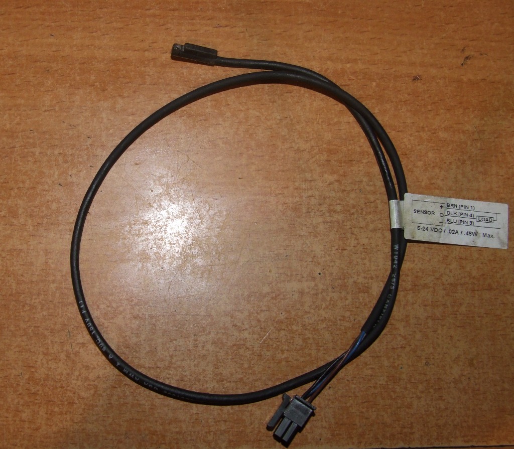

Mam też kilka takich:
Były mocowane po dwa przy siłownikach pneumatycznych - podłączone analogicznie do tamtego omrona wykazują lekką różnicę napięcia wychodzącego pomiędzy wolny koniec przewodu a masę - 0,7 volta w stanie swobodnym, 0,8 volta, gdy zbliżyć coś metalowego.
Nadadzą się do czegoś? W tłoku siłownika pomiędzy uszczelkami siedzi pierścień magnesu ferrytowego - chyba na niego te czujniki miały reagować.

Co do drugiego czujnika, to podejrzewam wyjście z otwartym kolektorem i dlatego takie głupoty Ci wychodzą z pomiaru.
Jak jest magnes, to pewnie to jest hallotron.
Zasadniczo zależało mi na pomiarze frezów grawerskich, a te dość łatwo się łamią, więc jakoś nie miałem odwagi przetestować.
Teoretycznie powinno to zadziałać.

Wracam do tematu - podłączyłem toto ustrojstwo pod 15 V wedle instrukcji. Dioda się zapala i pomiędzy masą a trzecim kablem pojawia się napięcie po zbliżeniu do czujnika odpowiedniej masy metalu. Problem w tym, że pojawia się napięcie 15 V a nie 5, czyli tego nie można wprost użyć do sterowania wyjść Home na płycie SSK-MB2. Trzeba użyć jeszcze jakiegoś elementu typu stycznik. Jak to zrobić?
tuxcnc
- Posty w temacie: 4
- Posty: 9813
- Lokalizacja: mazowieckie
Miniaturowy przekaźnik powinien być wystarczająco szybki.MlKl pisze:Wracam do tematu - podłączyłem toto ustrojstwo pod 15 V wedle instrukcji. Dioda się zapala i pomiędzy masą a trzecim kablem pojawia się napięcie po zbliżeniu do czujnika odpowiedniej masy metalu. Problem w tym, że pojawia się napięcie 15 V a nie 5, czyli tego nie można wprost użyć do sterowania wyjść Home na płycie SSK-MB2. Trzeba użyć jeszcze jakiegoś elementu typu stycznik. Jak to zrobić?
Kontaktronowe działają nawet do kilkuset herców.
Z rzeczy szybszych to transoptor plus dwa oporniki, jeden ograniczajacy prąd na wejściu, drugi podciągający wyjście do +5 V.
Ten na wejściu, przy 15 V, to powinien mieć jakieś 2 kΩ, ten drugi też zupełnym przypadkiem może mieć tyle samo.
