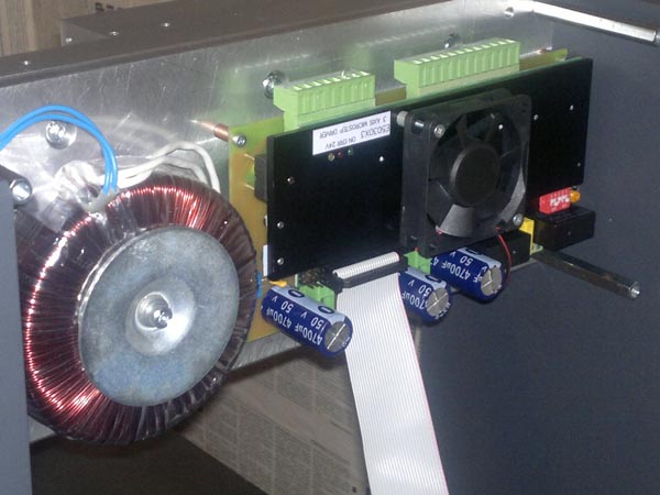

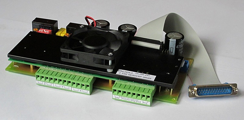

Mam podobny trzy osiowy tyle że kupiony bezpośrednio od Chińczyka za 156zł razem z kosztami przesyłki z Chin. Mam szczęście bo jeszcze się nie spalił a jak poczytasz na forum to wcale nie takie rzadkie zjawisko wśród tych tanich sterowników.
Ten polski ma istotnie dobre opinie ponadto jest gwarancja i serwis pogwarancyjny.
Aktualnie nie jest wystawiony do sprzedaży a wygląda tak:
TU możesz przeczytać opis.

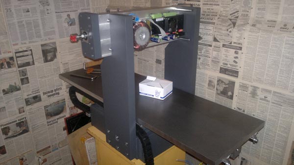

a w maszynce może wyglądać np tak:
Obrazek Obrazek
Proponowany przez Ciebie w pierwszym poście zestaw ( taki lub podobny ) warto wybrać jeśli:
- istotnie potrzebujesz silników o takiej mocy; ( z opisu maszynki wynika że nie ale... czasem apetyt rośnie w miarę jedzenia :grin: )
- maszynka ma mieć więcej niż trzy osie;
- cierpisz z tytułu nadmiaru gotówki.
