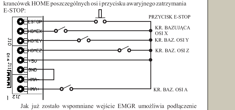

mam płytkę ssk-mb2, w instrukcji jest coś takiego:
pin +5V został u mnie przerobiony i jest teraz na nim +10V ze względy na zasilanie czujników indukcyjnych
ja podłączyłem tak:
1. "GDN" + "+10V" + HOME Z/X,Y - czujniki indukcyjne PNP
2. "+10V" + "ESTOP" - przycisk awaryjny(grzybek)
3. GDN - uziemienie, "0" maszyny.
3. gdzie podłączyć czujnik wysokości narzędzia? mam 2 kabelki:jeden idzie do obudowy wrzeciona(mokry chińczyk), jednocześnie jest to masa całej maszyny, a podłączyłem na wszelki wypadek jak by gdzieś przez farbę coś nie łączyło z korpusem maszyny, drugi kabelek jest to "czubek" czujnika wysokości narzędzia. Pod które piny podłączyć. próbowałem rożne kombinacje HMA i nie działało.

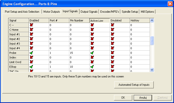

w machu 3 mam tak:
jak zmieniam "aktive low" to zapala się lub nie dioda "probe" jednak nie mogę w żaden sposób doprowadzić do zmiany stanu. łączenie kabelkiem czujnika z frezem też nie powoduje zmiany stanu. kabel jest dobry, bo jak puściłem napięcie to mogłem zmierzyć miernikiem. Proszę o pomoc. gdzie robię błąd.....

Post napisał: krzysiekgrab » 03 mar 2012, 07:57
HMA+ na stałe do np 10V, a hma- wyjście z czujnika długości narzędzia. gdy czujnik zadziała pojawi się tam masa, która spowoduje zadziałanie diody optoizolatora wejścia HMA.

Post napisał: ambrosius » 03 mar 2012, 09:53
Dziękuję! Działa Pozdrawiam!
