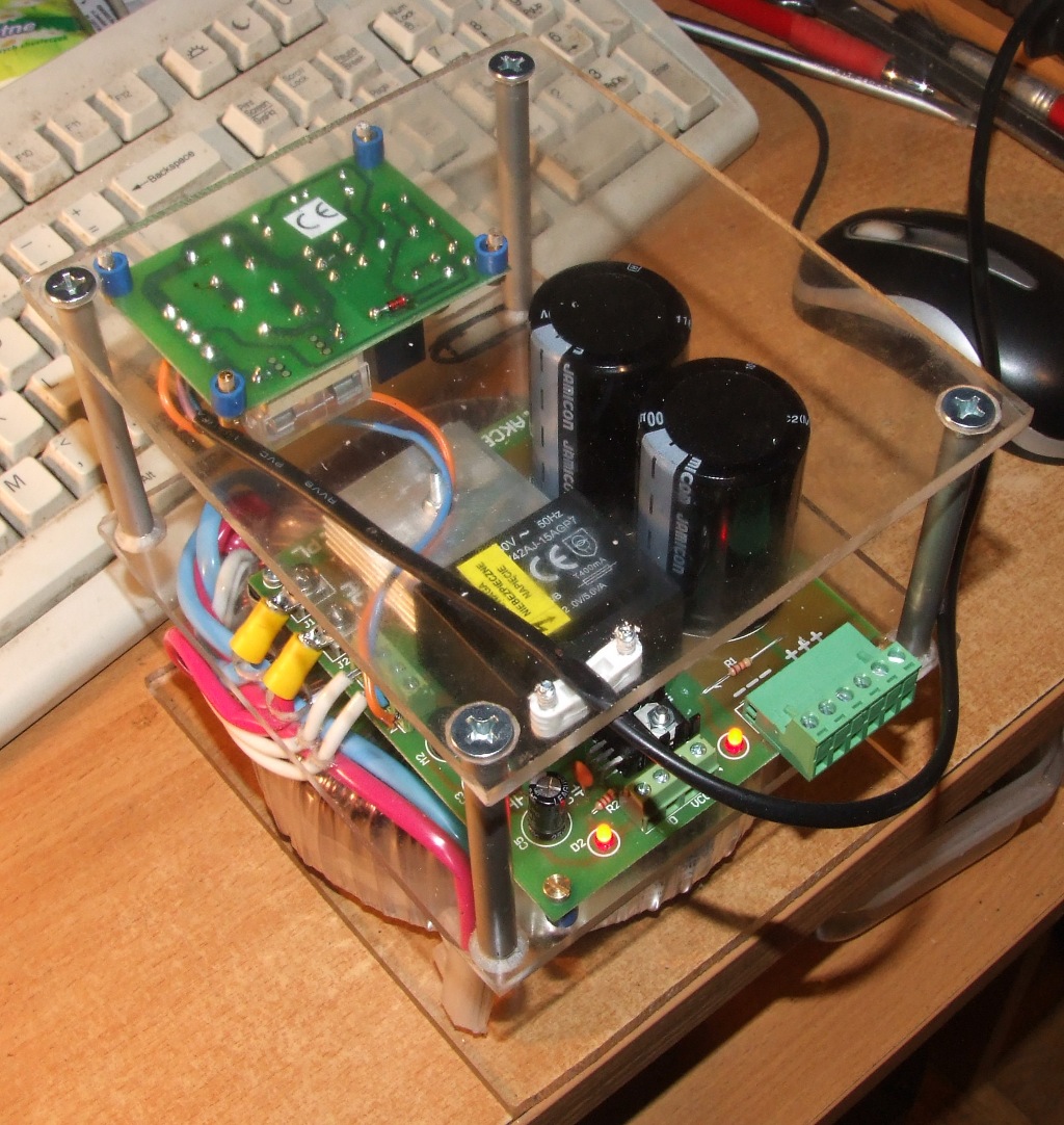

Na tę chwilę mam gotowy zasilacz
![Obrazek](https://www.cnc.info.pl/pics/3e239e6b6195.jpg)
Obudowa powstała jak zwykle u mnie z niczego - odpadek plexy, przęcięty na trzy równe części, rurka aluminiowa fi wewnętrzne 5 mm pocięta na odpowiednie odcinki i pogwintowana w charakterze dystansów pomiędzy płytkami.
Dolny poziom to trzy takie dystanse umieszczone wewnątrz toroida - trzymają go w odpowiedniej pozycji. Na górnym poziomie moduł zasilający i softstart.

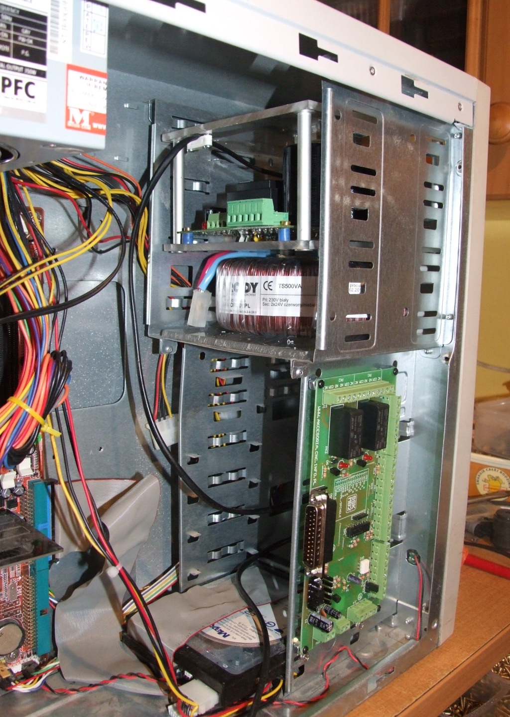

![Obrazek](https://www.cnc.info.pl/pics/b5283a749b57.jpg)
I tak to wygląda we wnętrzu komputera. Zespół zasilacza idealnie wchodzi w miejsce napędów CD, płyta główna została przykręcona do bocznej powierzchni szyn montażowych dysków twardych - tam jest akurat luka na nią.
Sterowniki pójdą pod kartą graficzną - przykręcę je do dna obudowy.
