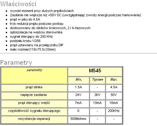

Napięcie wyjściowe zasilacza obliczamy mnożąc napięcie zasilania silnika przez liczbę z przedziału 20-25
czyli:
2.73*20= 54.6 <-- nie można zastosować takiego napięcia ponieważ sterownik maksymalne napięcie przeniesie 50
więc napięcie zasilania wynosi Uwy=50V
Uwy naszego zasilacza to napięcie wyjściowe transformatora (pamiętajmy że jest to napięcie zmienne AC) obliczamy dzieląc napięcie wyjściowe zasilacza przez 1.4
czyli:
50/1.4= 35,71 ~~ 36VAC

Za wysokie napięcie trafo, skoro z z obliczeń wychodzi 35 z kawałkiem,.a właściwie mniej, bo powinieneś podzielić przez 1.41, to nie możesz przyjmować 36V. Dodatkowo, musisz uwzględnić wzrost napięcia i zwrot energii podczas hamowania silników. Wydaje mi się, że trafo max 30V.

W elektronice to też się stosuje, ale musisz wiedzieć, z której strony ma zostać. W tym przypadku wybrałeś niewłaściwą. Skoro sterownik jest przewidziany na max 50V to nie możesz tego przekraczać. Przy 36V już wyjdzie ponad 50V, a jeszcze + zwroty z silnika i sterownik będzie blokowany przez zabezpieczenie (lub się uszkodzi, jak go nie ma). Ja bym dał na twoim miejscu 30-32V AC.

sofix997, osobiście zastosował bym trafo z sec 32VAC standardowe z typoszeregu.
I tak:
U wy. zasilacza (32V*1,41) - 1,41 = 43,71VDC
... czyli masz zapas na beck i mieścisz się w max napięciu dla sterownika :wink:

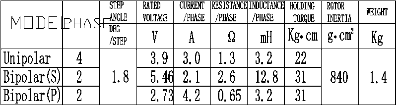

załączam zdjęcie parametrów silników jak kolego prosiłeś:
Połączone Bipolarnie (P)
o ile kabelków nie pomyliłem :roll:
