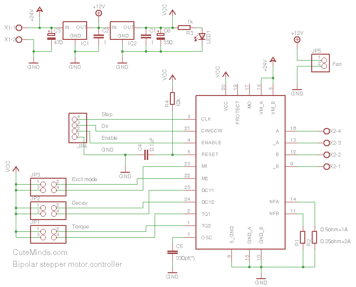

Po długich poszukiwaniach odpowiedniego dla mnie sterownika do frezarki, znalazłem taki oto schemat na naszym forum:
Mam kilka pytań co do niego:
1. R1 i R2 ile powinny mieć W? 2W wystarczy?
2. Ten stabilizator z lewej ma być na 12V, a ten po prawej na 5V?
3. Jak w nim działa funkcja ENABLE?
4. Do czego służy Decay i Torqe? Exct Mode domyślam się że to mikrokroki.
5. I najważniejsze: czy to w ogóle ma prawo bytu?
Błagam was nie odsyłajcie mnie do dataszitu bo dla mnie to czarna magia.

1. tak
2. tak
3. ENABLE uaktywnia układ. Bez sygnału wszystkie wyjścia są odłączone.
4 i 5 Jeśli uważasz, że informacje w dokumentacji to czarna magia kup gotowy sterownik i martw się jedynie zasilaniem. Zrobisz kilka błędów w trakcie budowy a każdy błąd to ok 20zł za nowy układ i nijak Ci się to nie opłaci. Jak bardzo lubisz lutować są nawet zestawy do poskładania samemu.

Chodzi o to że muszę jechać po kosztach więc sterownik robię sam. Skoro ktoś to opublikował w internecie to powinno działać :wink: Przeglądnąłem notę (udało się :mrgreen:)
i się dowiedziałem że Torqe to jest regulacja prądu chyba a Decay to nie rozumiem.

Silnik to obciążenie indukcyjne - przyłożenie napięcia nie powoduje natychmiastowego przepływu prądu tylko zmianę prądu. Decay mode dotyczy sposobu gaszenia prądu w uzwojeniu - można to zrobić dwojako:
1. Slow decay - uzwojenie jest zwierane przez 2 tranzystory lub diodę i tranzystor. Wówczas prąd jest hamowany spadkiem napięcia na oporze cewki.
2. Fast decay - napiecie zasilające jest podłączane do uzwojenia w przeciwną stronę. Prąd wtedy wraca do kondensatorów zasilających. Może wracać przez diody lub przez prostownik synchroniczny (tranzystory kluczujące otwarte w przeciwnym kierunku)
Są też tryby mieszane (przez pewien czas jest fast decay, poźniej slow decay). W niektórych sterownikach ustawia się to analogowo.

Nie wiem gdzie Kolega znalazł taką "prostą" aplikację. Nie można zostawić wejść programujących układu (M1, M2...) tak zwyczajnie w powietrzu, proszę zerknąć do linku:
http://www.civade.com/post/2010/10/04/F ... ay-TB3-TB4#

Kolega MateuszZ robił to na podstawie tego poniżej i mówi że mu działa. To jest w
tym temacie strona 5. Co z tą płytą główną?
[ Dodano: 2012-01-30, 17:26 ]
Popatrz że tu też nie ma rezystorów podciągających. A jakie mogą być konsekwencje braku ich?

Czy w tym sterowniku też ma tak krytyczne znaczenie kolejność włączania napięć 5V i tego wyższego dla silników jak w sterowniku na L297/L298 ? Mówię o takim przypadku że napięcie dla logiki pochodzi z innego źródła niż kaskada stabilizatorów

szuszy, W nocie TB6560 jest informacja: Built-in input pull-down resistor. Czyli nie ma potrzeby ich stosowania poza układem.
diodas1, Nie próbowałem bo i po co podawać zasilania dla silników przed +5V.
Wydaje mi się, że w takim wypadku tak jak wszystkie inne podwójne mostki H mogą otworzyć się w sposób przypadkowy i uszkodzić. Pewnie można 100 razy tak zrobić bez skutku a za 101 uszkodzić układ.
Te dwa stabilizatory to dość przyjemny układ (tym bardziej gdy stosuje się je w formie 2w1)
bo już nie trzeba osobnego napięcia zasilania a +5V przecież i tak trzeba stabilizować.
