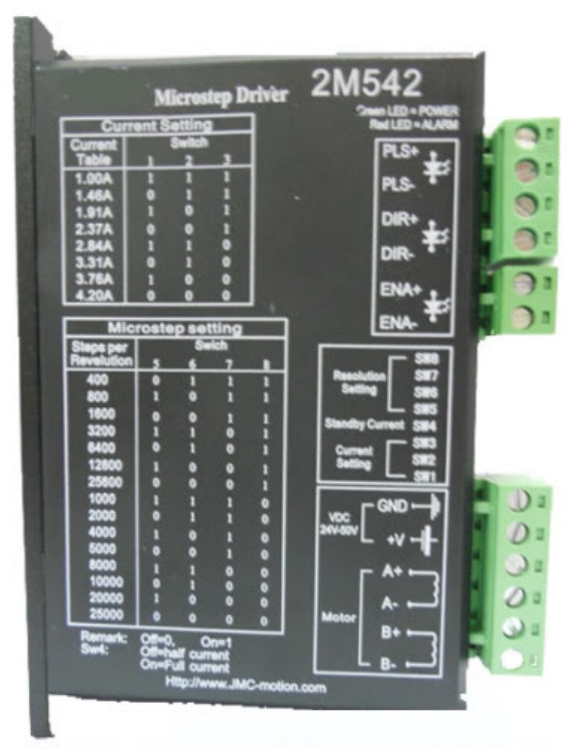

Czym roznia sie te sterowniki z aukcji ponizej
http://allegro.pl/sterownik-m542-silnik ... 73564.html
http://www.ebay.co.uk/itm/CNC-Stepper-M ... 3a69ac3409
Wiem ze napewno cena :)
W oznaczeniu jeden ma 2M542 ( ten z ebay-a ) natomiast drugi M542 ( allegro ) Czy ta 2 z przodu w jednym z tych oznaczen ma jakies znaczenie Oba sterowniki wygladaja tak samo z zewnatrz i parametry tez wydaja sie byc takie same

Obudowa jest standardowa - wiele sterowników tak wygląda.
Zwróć uwagę na to:
Support PUL/DIR and CW/CCW modes

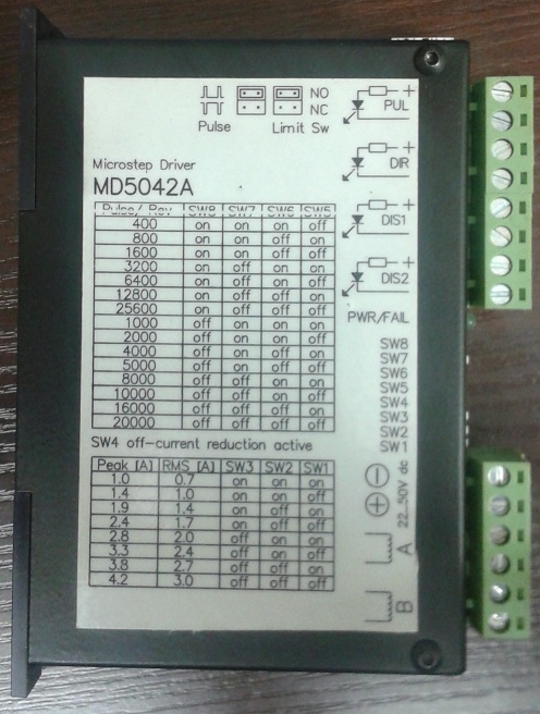

Ja mam problem ze znalezieniem instrukcji do sterownika MD5042A.
Oprócz wejść PUL i DIR ma jeszcze coś na kształt ENA ze sterownika M542 ale to są już dwa DIS1 oraz DIS2. Chciałbym je wysterować z mikrokontrolera, a nie LPT i dlatego chciałbym znaleźć jakąś kartę informacyjną lub coś w ten deseń.
Miałem dostać takie dane od sprzedawcy, zresztą użytkownika tego forum, ale coś ciężko z nim...

Z tego co pamiętam to na lpt jest oznaczenie Enable a na sterownikach jest Disable tutaj są dwa disable bo można do każdego z nich podłączyć oddzielną krańcówkę dla lewej i prawej strony NO lub NC w zależności od konfiguracji zworek na bocznej ściance. Jeśli ktoś chciałby podłączyć to do lpt to można te dwa wejścia połączyć równolegle lub szeregowo. Jeśli to są sterowniki od użytkownika zelrp to można ich też nie podłączać i też powinno działać. Jak będę w pracy mogę sprawdzić dokładnie w opisie ja mam 2 wersję tego sterownika z zasilaniem od 20 do 70v

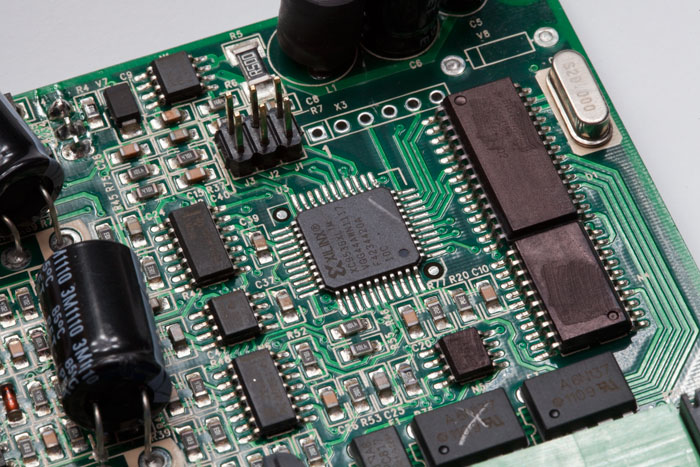

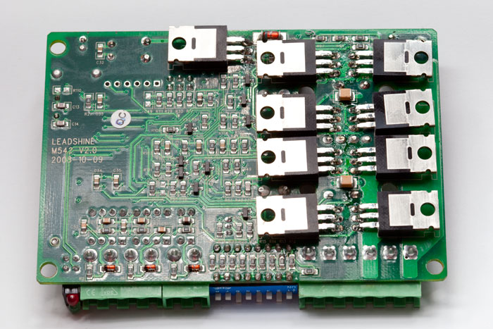

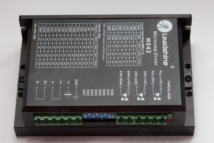

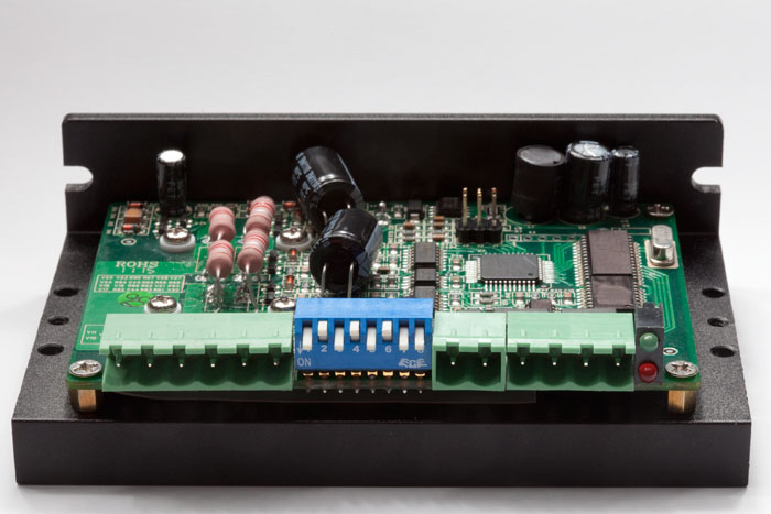

Była fotka MD5042A, to teraz kilka fotek konkurenta:
Obrazek Obrazek
Obrazek Obrazek
Większość fotek pochodzi z CNCZONE , w wątku rozmawiano o różnicach pomiędzy tymi sterownikami ,
ale poza tym że te sterowniki wykonują różne manufaktury i część z nich to podróby to właściwie nic z niego nie wynika :sad:
Na fotce widać że dwie kostki zostały przeszlifowane ( usunięto im zęby i odciski palców :grin: ) w celu utrudnienia ich identyfikacji.
Możliwe że wykonawca chciał w ten sposób zabezpieczyć się przed tworzeniem klonów.

Sterownik M542 jest chyba najbardziej popularnym wśród użytkowników forum.
Jest to Chiński sterownik pochodzący z dużej firmy
http://www.leadshine.com/Product_Show.aspx?ID=118
który doczekał się wielu klonów , podróbek itp.

Przepisane z instrukcji:
Wejścia blokujące sterownika mogą (nie muszą) być podłączone do płytki LPT. po podłączeniu można uzyskać wyłączanie prądu silników po rozwarciu E-STOP oraz po zamknięciu programu (Ta druga opcja jest dostępna jeżeli skonfigurowana jest opcja charge pump)
Na schemacie połączenie jest szeregowe.
Zworki na bocznej ściance sterownika
Zworka konfiguracyjna wejść blokujących (Disable) założona:
po podaniu napięcia 2,5-5V na Dis1 sterownik blokuje się dla jednego kierunku obrotów, po podaniu napięcia na Dis2 blokuje się dla drugiego kierunku obrotów, po podaniu napięcia na Dis1 i Dis2 blokuje się dla obu kierunków obrotów
Zworka Disable zdjęta:
sytuacja odwrotna - po odłączeniu napięcia od Dis1 sterownik blokuje się dla jednego kierunku obrotów, po odłączeniu napięcia od Dis2 blokuje się dla drugiego kierunku, po odłączeniu napięcia od Dis1 i Dis2 blokuje się dla obu kierunków obrotów.
Zablokowanie sterownika przez wejścia Dis1 i Dis2 (prąd faz silnika jest wtedy wyłączony) jest sygnalizowane miganiem diody zielonej
To tyle pozdrawiam
Zienek
Posty: 3725
Post napisał: Zienek » 05 sty 2012, 10:55
Czyli chwilowo pracując bez krańcówek mogę założyć zworkę Limit SW i pozostawić wejścia DIS1 i DIS2 niepodłączone. Tego się spodziewałem, ale dziękuję serdecznie za potwierdzenie.
