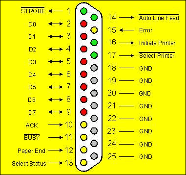

Do którego pinu na LPT mozna podlaczyc Enable do sterowników jak piny od 2 do 9 sa zajete przez 4 krokowce?
Porzyczylem zdjecie z innego watku:
FDSA

Do każdego zielonego :)

zielone czasem mają mniejszą wydajność prądowo
zazwyczaj pomaga ustawienie trybu ECP/EPP w biosie

Bezpieczniej jest zastosować choćby pojedynczy optoizolator,
nie martwimy się wtedy o wydajność prądową portu LPT.

triera pisze:Bezpieczniej jest zastosować choćby pojedynczy optoizolator,
jeśli to prosty optoizolator (np. 817), to działa jak przekładnik prądowy...
mało prądu wchodzi w diodę led ==>> to mało prądu można wyciągnąć z oświetlanego tranzystora
