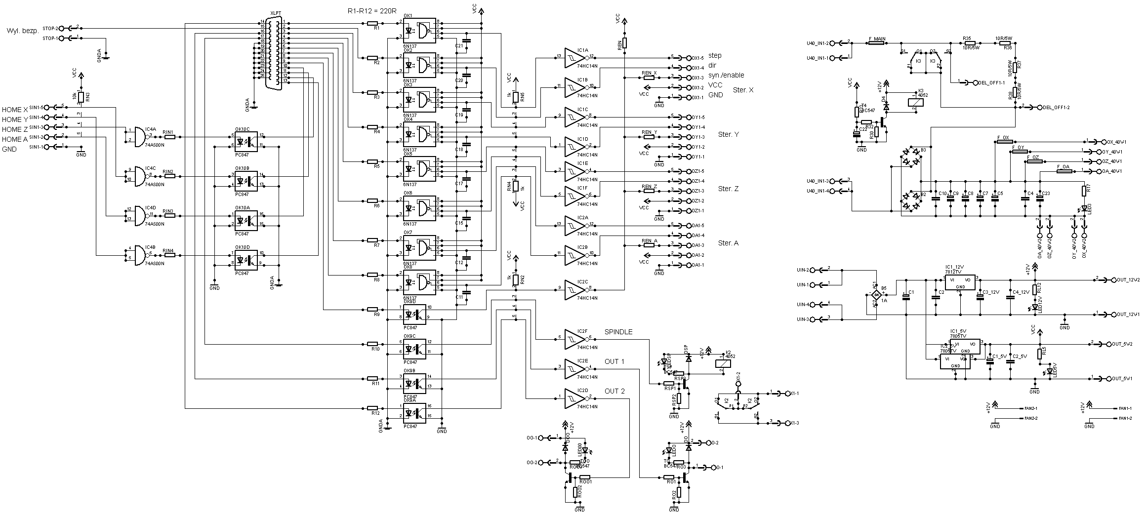

Witam wszystkich użytkowników forum!
Chciałbym prosić o przejrzenie i ewentualne uwagi do mojego projektu układu płyty głównej do budowanej przeze mnie amatorskiego cnc.
Jest to moja kompilacja wielu różnych układów, które znalazłem w sieci.
Układ zawiera:
- Izolację optyczną na 6n137 oraz pc847.
- Zasilacz logiki sterowników.
- Zasilacz dla silników krokowych.
- Miękki start zasilacza silników, który jest sterowany przez napięcie 5V zasilający logikę.
Ma za zadanie ochronić sterowniki przed spóźnionym zasilaniem logiki.
Pytania:
- Czy lepiej jest łączyć masę zasilania silników krokowych w sterownikach czy w zasilaczu?
(widziałem różne).
Do płyty projektuję sterowniki oparte on L297+L298, tb6560 oraz TA8435H.
Dziękuję za uwagi i pozdrawiam

Post napisał: tuxcnc » 10 lip 2011, 20:33
W skrócie szkoda czasu i pieniędzy.
Jeżeli chcesz budować super profesjonalny układ odporny na pioruny, to dołóż przetwornicę DC/DC i układy HC14 pomiędzy gniazdem LPT i transoptorami.
Układy 6N137 chyba tylko w kanałach STEP mają sens.
Nigdy nie słyszałem, żeby 7805 można było łączyć równolegle.

Post napisał: kasztan » 10 lip 2011, 20:58
Tak jest błąd chyba są potrzebne rezystory (powiedzmy 0.1R 1W) na wyjściu każdego z regulatorów i wtedy dopiero łączone ze sobą wyjścia 7805. W tym miejscu jeszcze pomyśle.
Wiem, że lepiej jest wszystko kupować gotowe. Rozumiem Twoje podejście. Jednak mi zależy na samodzielnym konstruowaniu, ponieważ to jest moje hobby.

Post napisał: tuxcnc » 10 lip 2011, 21:17
kasztan pisze:Wiem, że lepiej jest wszystko kupować gotowe. Rozumiem Twoje podejście.
No niezupełnie.
Czasem nikt nie produkuje tego co potrzeba, a czasem za proste rzeczy jest astronomiczna cena.
Natomiast w twoim przypadku szkoda czasu i pieniędzy na robienie czegoś, co kupione za 50 zł będzie działało lepiej.
Jeśli już chcesz robić płytę z optoizolacją, to zrób prawdziwą optoizolację czyli przetwornicę DC/DC i układy aktywne po obydwu stronach transoptorów.
Bo w tej chwili po jednej stronie dajesz drogie i szybkie transoptory, a po drugiej zdajesz się na los, bo przecież nie wiadomo jak port LPT będzie wykonany i jaki prąd w stanie wysokim wymusi.
Trzeba przyjąć założenie, że za mały, to się przykrej niespodzianki uniknie.

Post napisał: kasztan » 10 lip 2011, 21:29
Dziękuję za cenne uwagi!
Wskaż to rozwiązanie za 50zł (całkowity koszt? czy tylko PCB?), które będzie działało o wiele lepiej. W jaki sposób będzie to rozwiązanie za 50zł działało lepiej?
Będzie ono miało:
1) Przetwornicę DC/DC 350W 24V do 36V zdolną zasilać silniki krokowe? ( będzie odporna przed samoindukcją z cewek? )
2) Obsługę portów LPT o małych wydajnościach prądowych?

Post napisał: jarekk » 11 lip 2011, 08:55
Powiedz - zakładasz że wejścia w LPT (piny 10..13) będą miały pull-upy ?
Jeżeli będziesz zasilał 7805 i 7812 z jednego źódła ( +14V) to 7805 będą się gotować

Post napisał: kasztan » 11 lip 2011, 09:26
Witam!
Dlaczego 7805 miałyby się gotować? (być ciepłe czy spalać?)
Jest to dość popularny układ 7812 z 7805.
Choćby na stronie sponsora jest zasilacz z takim układem.
Nie widziałem przeciw wskazań w notach katalogowych 78xx.
Chodzi Tobie o spadek napięcia na nich 14V>5V i z tego powodu mocy wydzielanej na nich przy sumarycznym obciążeniu 2A?
W sumie, w taki przypadku, sprawa warta zastanowienia.

Post napisał: jarekk » 11 lip 2011, 09:33
kasztan pisze:Chodzi Tobie o spadek napięcia na nich 14V>5V i z tego powodu mocy wydzielanej na nich przy sumarycznym obciążeniu 2A?
7805 będzie pracował - jeżeli odprowadzisz od niego ciepło. 9V spadku napięcia przy 2A to 18W !!

Post napisał: blue_17 » 12 lip 2011, 23:48
Proponuję w eaglu wyłączyć wyświetlanie węzłów a co do projektu to może by warto zastosować coś impulsowego, jeśli chodzi o stabilizatory

Post napisał: kasztan » 13 lip 2011, 11:40
blue_17 pisze:Witam
Lubie mieć wyświetlane węzły, ponieważ mam pewność, gdzie jest połączenie a gdzie jego nie ma;) Tak samo w edytorach włączam widoczne białe znaki... takie zboczenie zawodowe.
Rzeczywiście może warto byłoby wstawić tutaj przetwornicę 12Vdc na 5Vdc 2-3A opartą na mc34063. Chyba że proponujesz coś lepszego?
