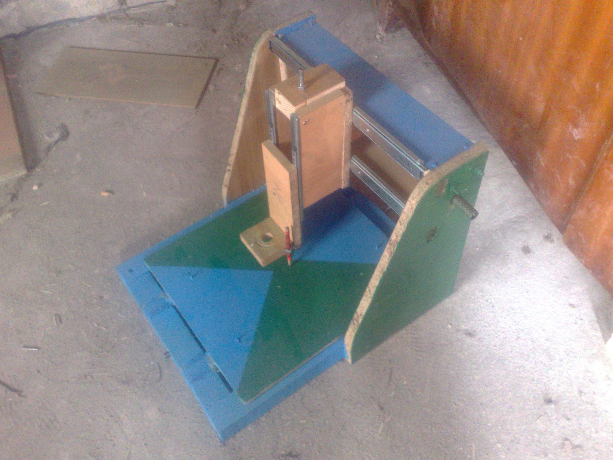

Mam małą prośbę.
A wiec proszę pomóc mi w wyborze i podaniu pewnych rad co do płyty głównej.
Płyta będzie napędzać 3 silniki(sterowniki) do drewniaka(maszyna juz wykonana na szulfladówkach). Silniki Japan Serwo
Napięcie 24 V
Prąd 1,2 A
Połączenie 6 przewodowe
Czy lepiej kupic którąś z tych podanych na aukcjach czy zlecić komuś na forum aby wykonał płytę najprostsza 3 osiową na 6 przewodów i do zasilania 24V na 1/8 kroku reszyta to chyba 3x SSK-B03
I jeśli można to proszę o pomocy przy zasilaczu... THX

czy lepiej wziąsc z akcesoria ta sskmb...
Myśle ze przyda sie to tez innym Pozdrawiam
Niby frezarka

rafalgeek pisze: aby wykonał płytę najprostsza 3 osiową na 6 przewodów i do zasilania 24V na 1/8 kroku
Zwykła płyta MB-1.
Najprościej będzie jak kupisz wszystko tutaj . Z tymi sterami to coś przekombinowane... chyba, że "na później" będą...
Napisz do w/w sklepu i dobiorą co trzeba.
