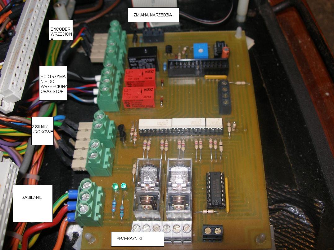

Koledzy jak w temacie jak mam rozpoznać do czego poszczególne piny na płycie głównej są?
Chodzi mi o to jakie numerki wklepać w mach3 porty/piny żeby śmigało. Płyta jest robiona przez kogoś w garażu żadnych numerków na niej nie ma.

Trzeba przyznać że ktoś fajnie to zrobił
Moim zdaniem na 90% to czarne gniazdo z pinami jest do wpięcia lpt
Zielone kostki to wejścia/wyjścia to trzeba ustalić
Te białe układy scalone to zapewne transoptory (nie podajesz oznaczeń)
przekaźniki to bez wątpienia wyjścia więc tyle odpada.
Nie piszesz co było podłączone do tego czy krokówki czy serva bo mogą być jakieś bajery ale nie sądzę

O NAKOMBINOWAŁEM TROCHE I :
PIN 15 - WEJSCIE ENCODERA DO WRZECIONA
PIN 4 - PRZEKAŹNIK 1
PIN 5 - PRZEKAŹNIK 2
PIN 16 - WYŁĄCZA WRZECIONO
PIN 2,13 SILNIK 1
PIN 3,14 SILNIK 2
TE 2 czerwone + czarny przekaźniki to podrzymanie i wyłączenie wrzecionka tokarki.
Mam jeszcze dodatkowe pytania:
1. na płytce są układy scalone uln2003an oraz lm358an możecie mi wyjaśnić do czego one słuzą i jak działają (tak po chłopsku proszę)
2. Czy możliwe jest sterowanie prędkością wrzeciona przez taką płytę główną?
Dodam że tokarka ma zewnętrzne przyciski (start/stop) oraz potencjometr do regulacji prędkości wrzeciona.
uln2003 to nic innego jak siedem tranzystorów w jednej obudowie. Często stosowane w miejscach gdzie zachodzi potrzeba sterowania większej ilości takich samych rzeczy. Zamiast stosować siedem pojedynczych tranzystorów zwiększających obciążalność wyjścia daje się ten układ. Tutaj widzę, że sygnały idą do silników krokowych i przekaźników.
LM358 - to wzmacniacz operacyjny. Gdyby zdjęcie płytki od dołu było bardziej wyraźne, to mógłbym powiedzieć bardziej dokładnie jaka jest jego rola. Generalnie mogą tu być dwie możliwości, albo w układzie generatora, komparatora, albo wzmacniacza.
- wzmacniacz - przydaje się jeżeli mamy źródło słabego sygnału (np. z jakiegoś czujnika) i chcemy uzyskać sygnał o amplitudzie bardziej użytecznej.
- komparator - porównuje napięcia wejściowe. W zależności, które jest większe otrzymujemy na wyjściu plus lub minus zasilania.
- generator - synteza dwóch powyższych. Na wyjściu otrzymujemy sygnał prostokątny o określonej częstotliwości zależnej od wartości elementów.
Na moje oko, nie.
3. Bawić się dalej z tą płytą czy może lepiej zamontować płytę mb02?
Jeżeli masz ją za darmo, to lepiej się nią pobawić. Na zakupy zawsze przyjdzie pora. Poza tym, z tego co widzę, płyta mb2 nie ma wejścia enkoderowego.

No i nakłamałem z tymi pinami od silników. Możecie na podstawie zdjęć zlokalizować piny step/dir do silników.
dzięki

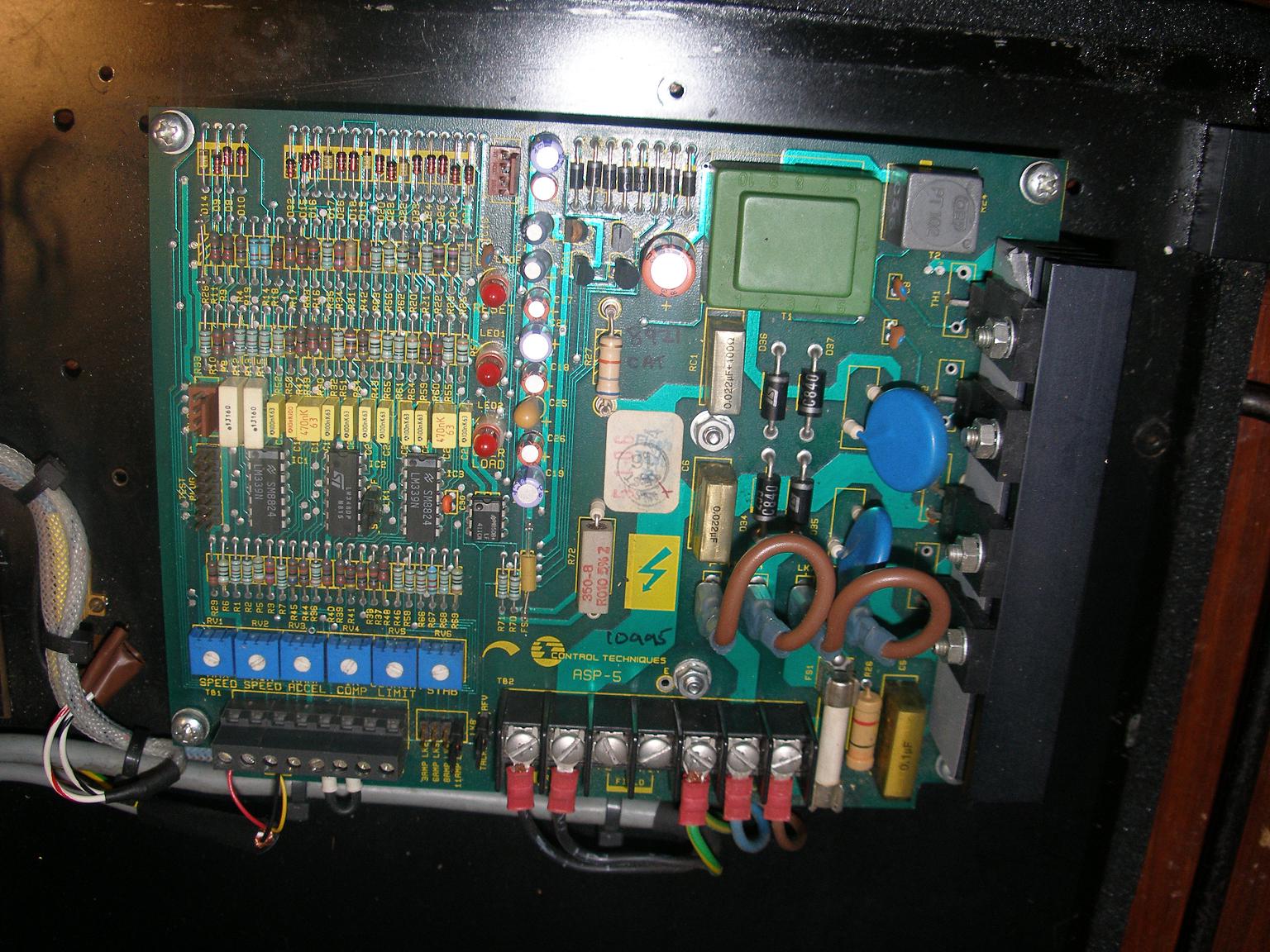

A i jeszcze jedno jak mogę sprawdzić jakie wejście od potencjometru ma sterownik wrzeciona: prądowe czy napięciowe?
