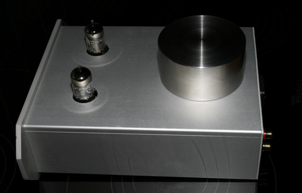

Chciałem się zorientować czy ktoś z Was jest zainteresowany posiadaniem wzmacniacza hybrydowego - którego sercem są lampy :-)
Wzmacniacz jest wzmacniaczem słuchawkowym - zatem nie nadaje się do wysterowania kolumn. Idealnie za to radzi sobie ze słuchawkami.
Pokusiłem się o znalezienie konstrukcji która by mi odpowiadała i znalazłem ją na forum audiostereo.pl (link: http://www.audiostereo.pl/SOHA_CLONE_MK ... 56822.html ).
Wzmacniacz zbiera same pochlebne opinie, wg. recenzji dorównuje konstrukcjom za naprawdę grube pieniądze (rzędu kilku kPLN).
Tutaj pojawia się pytanie do Was - czy ktoś jest chciałby podjąć się współpracy ze mną i jest chętny aby wykonać obudowę (+ najchętniej anodowanie) do tego wzmaka? Ja ze swojej strony mogę zaproponowac uruchomienie, wyregulowanie wzmaka - trzeba go tylko wpakować w godną jego klasy budę :-)

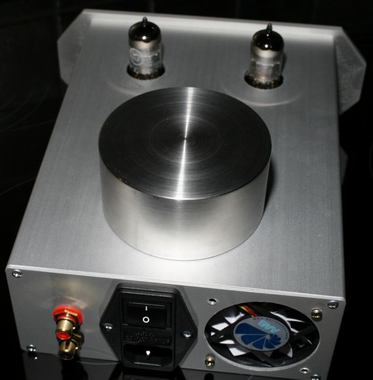

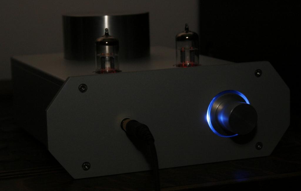

Załączam fotki jak do tej pory autorzy realizowali obudowę - to da pojęcie jak mniej więcej wygląda ich obudowa. My jednak niekoniecznie musimy się stosować do tej koncepcji.

odgłosy wiatraka nie powodują "dyskomfortu " .
niby to słuchawkowiec - ale zawsze .
tak z ciekawości pytam - robiłem kiedyś coś podobnego - ale w obudowie drewnianej .

Mysle ze nie powinno to stanowić problemu nawet jeżeli wentylator jest minimalnie slyszalny - mam zamknięte słuchawki :-)
Dodatkowo wystarczy kupić odpowiedniej klasy wentylator i sprawa załątwiona. Budując cos takiego nie oszczedza sie na wentylatorze ;d

przecież nie myślałem o " oszczędnościach " na wentylu .
skoro to ma być wysoka półka to mam nadzieję że zastosowałeś rezystory niskoszumne , tantale , itp .
schemat ciekawy - dość " rozbudowany "- powiedziałbym .
obudowa w stylu " industrialnym " ( blacha , poler , itp ) ma swoisty urok - to fakt .
tylko tak gałka .
osobiście zrobiłbym z ładnego drewna ( jest pełno gatunków egzotycznych ) do tego politura .
ale co się komu podoba .
pozdrawiam .

Osobiście nie widzę potrzeby stosowania wentylatora. Nie bardzo wiem co miał by chłodzić? Lampy oddają ciepło bezpośrednio do atmosfery. Czyżby transformator albo stabilizator, czy wzmacniacz operacyjny?

Fajny, ale obudowa rzeczywiście musi być inna. A myślałeś o o skrzynce z drewna np. teak, mahoń a górna płyta ze szlifowanego marmuru? jak byłem młodszy to taką skrzynkę miałem ale w "dorosłym" lampowcu który niestety musiałem sprzedać z braku gotówki.

Obudowa to tak naprawde pieśń przyszłości :-) Aczkolwiek chce juz budowac wzmaka takze pod obudowe.
Nie mam nic przeciwko zastosowaniu drewna - aczkolwiek raczej chce utrzymac nowoczesny design + elementy drewniane (np. galka). Calosc powinna jednak byc jak juz powiedzialem nowoczesna.
