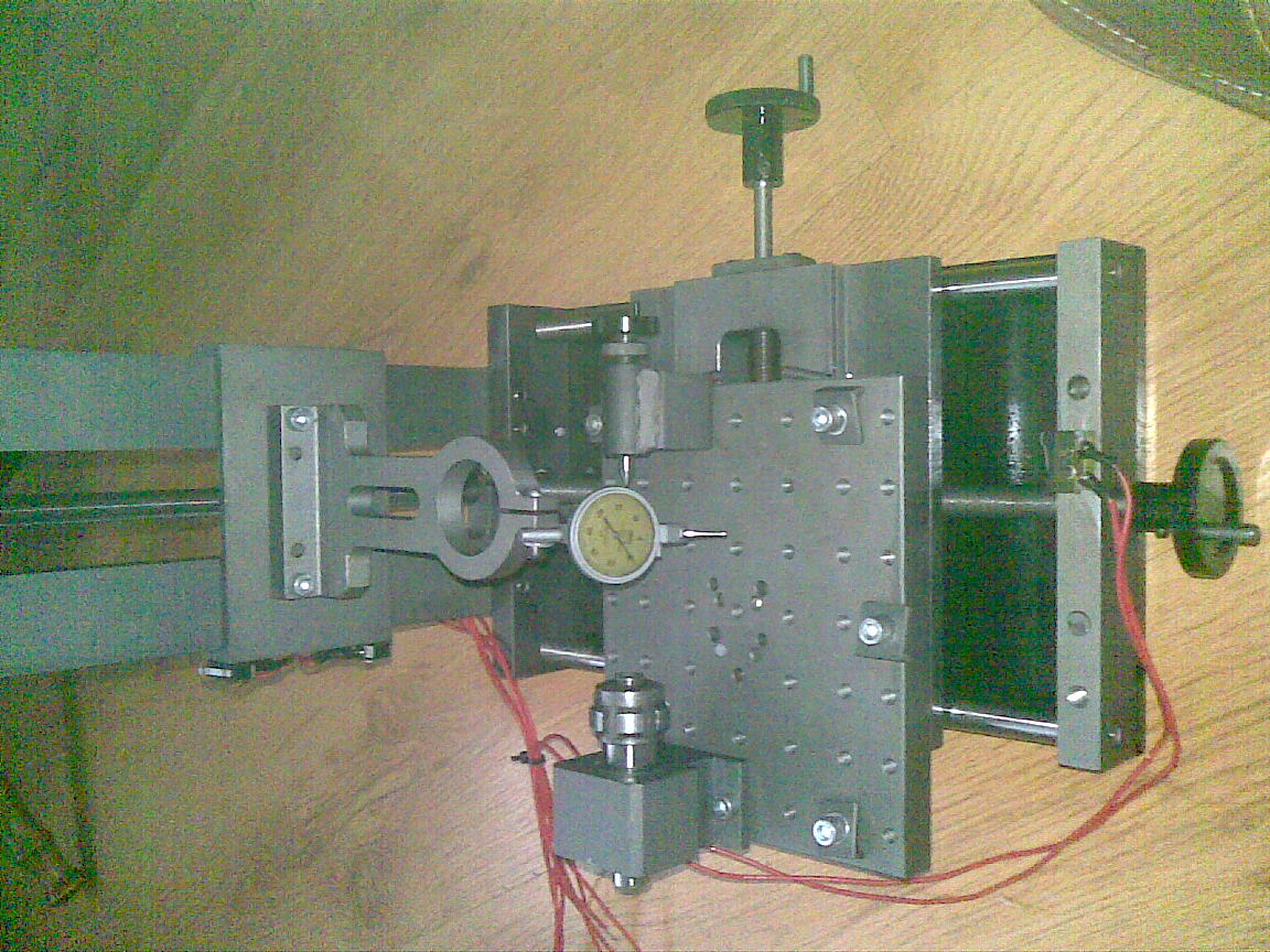

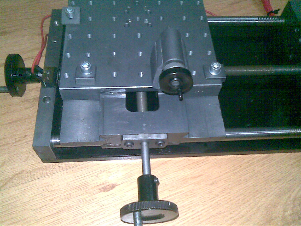

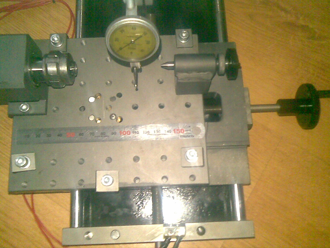

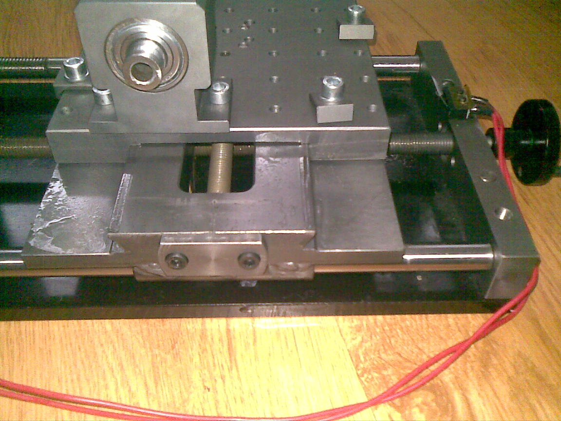

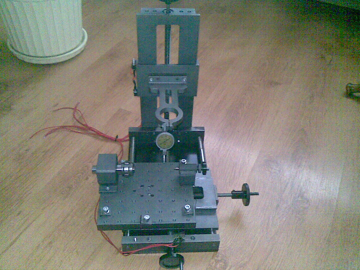

Witam serdecznie.
Jak w temacie, potrzebuję dobrac całą elektronikę do mojej konstrukcji, a niestety w tej dziedzinie niezbyt się orientuje.
Maleństwo owe zamieszczone na zdjęciach będzie pracowac głównie w aluminium,(mam taka nadzieję) jeszcze dużo jej brakuje z samej mechaniki, ale myslę że już czas najwyższy rozejrzec się za sterowaniem.
Dlatego bardzo proszę szanownych kolegów o jakiekolwiek informacje linki,porady na ten temat.
Myślę że na zamieszczonych zdjęciach w wystarczający sposób zobrazowałem całą konstrukcję, oczywiscie w razie jakichkolwiek niejasności udzielę wyczerpujących odpowiedzi.
Pozdrawiam.
ObrazekObrazekObrazekObrazek

Marcin.K pisze: będzie pracowac głównie w aluminium
przy tym skoku śruby (na oko 1... 1,5mm) może wystarczyć silnik 3.1Nm (większy oczywiście nie będzie przeszkadzał)
silnik 1.9Nm możliwe, że też by starczył... ale 3Nm daje większą pewność
jak będzie połączony silnik ze śrubą? (pasek czy sprzęgło elastyczne)
przy pasku można zredukować obroty zamieniając je na dodatkowy moment...
elka będzie zależna od zastosowanych (zdecydowanych) silników...

Post napisał: Marcin.K » 25 gru 2010, 21:33
Zgadza się skok gwintu x1.5
Więc silniki już mamy, 3.1Nm np. takie tak?
http://allegro.pl/silnik-krokowy-3-1nm- ... 01556.html
Połączone zostaną ze śrubą napędową za pomoca sprzęgieł własnej produkcji,wstawię fotkę
w najbliższym czasie.
A jaka elektronika pod te silniki?

Oto sprzęgło w moim wykonaniu, jeszcze do modernizacji...

Marcin.K pisze:Maszynka złożona i wykonana od podstaw własnoręcznie
W takim razie gratulacje, bo wygląda jak fabryka :mrgreen:
Marcin.K pisze:jeszcze dużo jej brakuje....
Szkoda że przy projekcie od razu Kolega nie pomyślał o silnikach, można było by je ładnie schować, i odwrócone, za pomocą paska zębatego ( przekładni ) napędzały by śruby :razz:
Jaki jest przewidziany napęd osi A?
Pozdrawiam Sławek

Post napisał: Marcin.K » 29 gru 2010, 17:42
Racja;) nie pomyślałem ale jeszcze nic straconego, cały czas myślę o montażu silników, a i do samej Zetki musze jeszcze prowadnice dokleic;]
Sama oś A z założenia ma byc osią dokladaną do suportu w razie potrzeby, wie silnik na stałe do osi A na jakiejś przystawce, narazie jeszcze nad tym pracuję....
Moze wyglada jak fabryka bo calośc oxydowana i nie widac niedociągnięc :grin:[/center]
dudis69
Posty: 1418
Lokalizacja: okolice
Post napisał: dudis69 » 29 gru 2010, 19:14
He, he, jak to w życiu , zawsze chcemy coś zatuszować :cool:
To mocowanie wrzeciona chyba trochę za delikatne jak do pracy w AL?
Pozdrawiam Sławek

Post napisał: Marcin.K » 29 gru 2010, 22:00
Okażę się w praniu :mrgreen: ja bym się nawet na tych sztywnościach suportu pokusił o obróbkę S45C z doświadczenia wnioskuję...
Oczywiście wszystko opiszę i zobrazuje...
