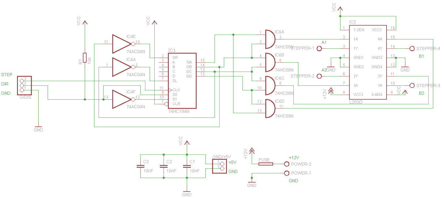

Po pierwsze chciałbym powitać wszystkich na forum oraz pogratulować tylu własnych i kreatywnych projektów.

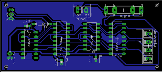

Z racji tego, że dopiero zdobywam wiedzę na temat CNC chciałbym zacząć od prostego plotera aby zdobyć doświadczenie. Co do założeń to wykorzystanie silników bipolarnych z napędów DVD i FDD oraz koszty minimalne. I tak trafiłem na schemat kolegi Ottopa jednak z tego co już udało mi się domyślić jest to sterownik do silników unipolarnych. Postanowiłem układ 2803 zastąpić L293. Z racji tego, że jestem początkujący chciałbym prosić o sprawdzenie schematu.
Z góry dziękuję za pomoc!
[ Dodano: 2010-12-21, 15:30 ]
Już znalazłem pierwszy błąd. Chodzi po podłączenie sygnału do L293....zamiast do nóżki 11 ma iść do 10. Mam nadzieję, że ktoś zajrzy tutaj i ewentualnie sprawdzi jeszcze jakieś błędy.
