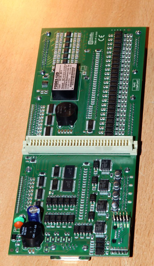

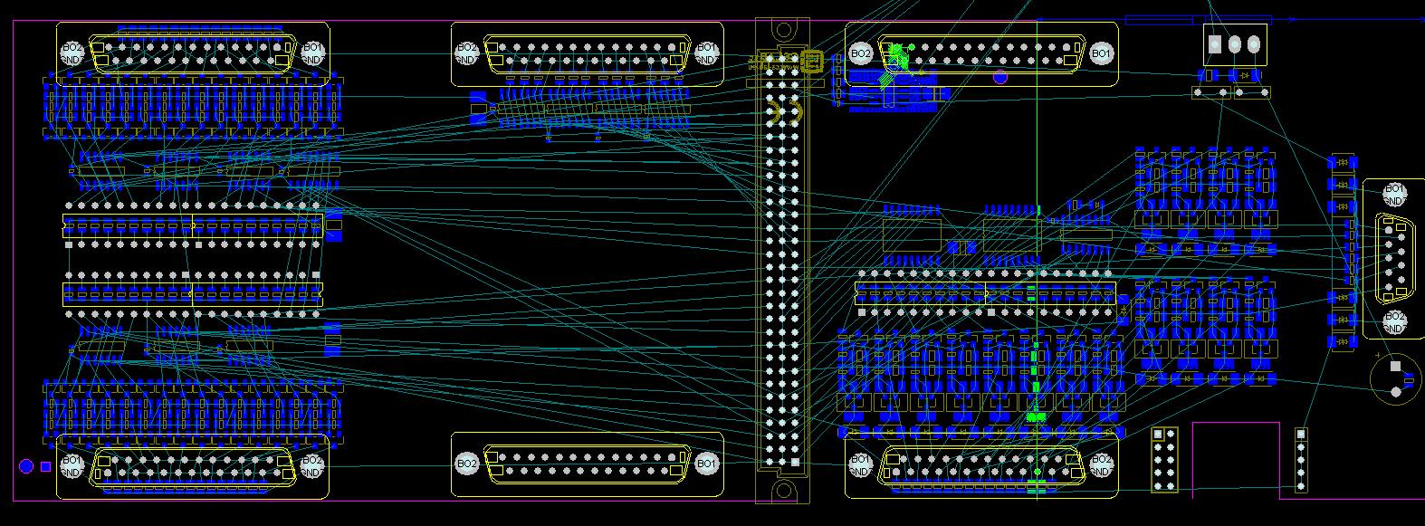

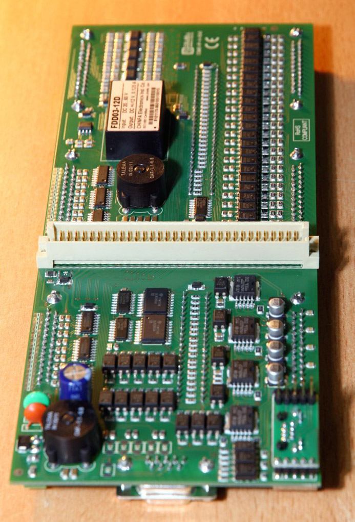

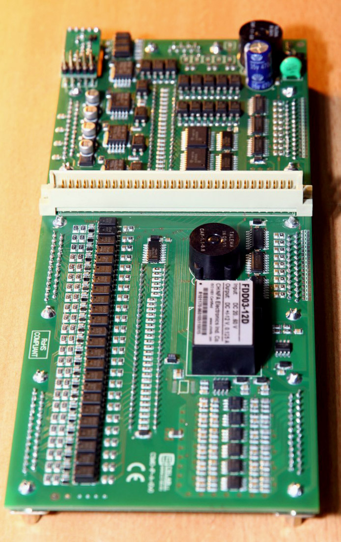

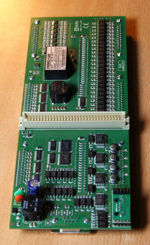

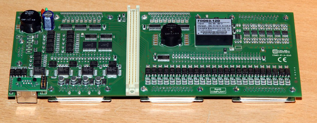

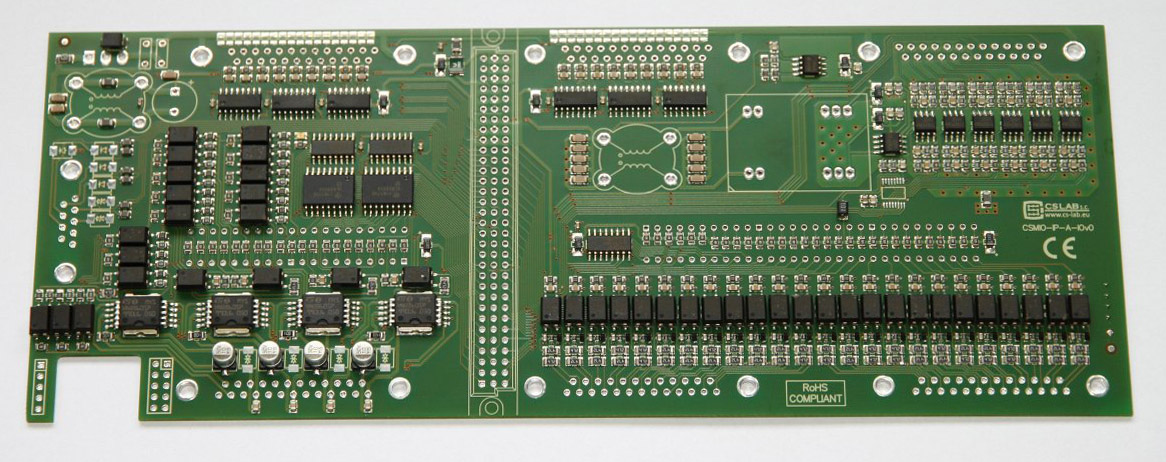

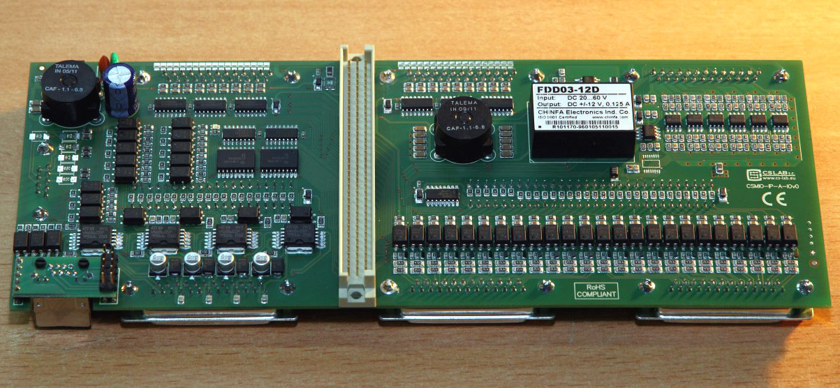

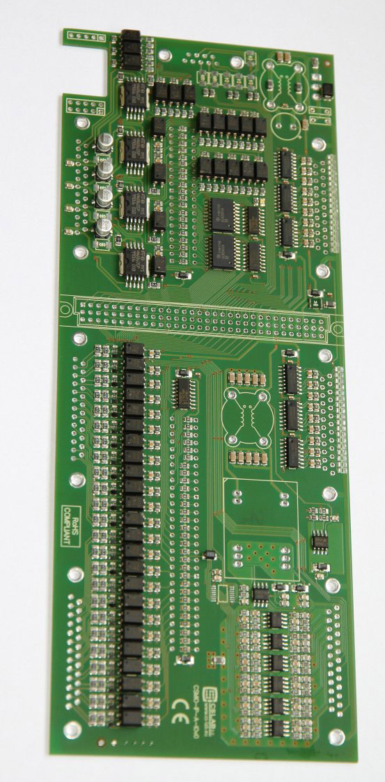

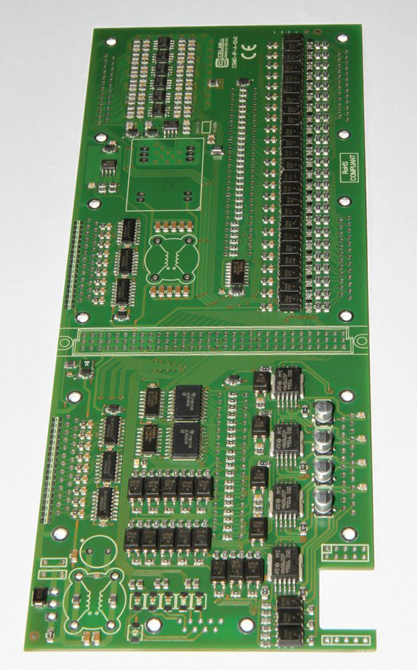

Sterowanie CSMIO-IP-S (STEP/DIR) znalazło już zastosowanie w wielu nowych jak i modernizowanych maszynach, jednak cały czas otrzymujemy zapytania o taki sterownik w wykonaniu analogowym (+/- 10V). Prace nad tym sterownikiem trwają od dłuższego czasu i myślę ze nie długo zostaną zakończone. Firma CS-LAB planuje wprowadzenie do oferty sterownika CSMIO-IP-A. Wstępne założenia projektu zostały zachowane , zmiany które pojawiły się przy projektowaniu dotyczą wejść i wyjść cyfrowych. Wszystkie 24 wejścia cyfrowe są izolowane optycznie. Wyjścia również są optycznie izolowane oraz posiadają zabezpieczenie przed zwarciem do masy sterowania , informacja o zwarciu będzie wyświetlana w programie MACH3 . Prąd maksymalny wyjść do 250mA. Zmiany te gwarantują większe bezpieczeństwo pracy oraz niezawodność sterownika. Obecnie prace trwają nad oprogramowaniem i napisaniem nowego PLUGINA do programu MACH3. Sterownik komunikuje się z dostępnymi modułami rozszerzeń
CSMIO-IO (moduł 16 wejść / 8 wyjść) ;
CSMIO-MPG (moduł kontrolera MPG);
CSMIO-SCAN (moduł skanera 3D);
Zamieszczam kilka fotek z pracy nad tym sterownikiem , płytka drukowana przeszła kilka zmian. Płytka z procesorem oraz układem FPGA jest identyczna jak dla sterownika CSMIO-IP-S.
