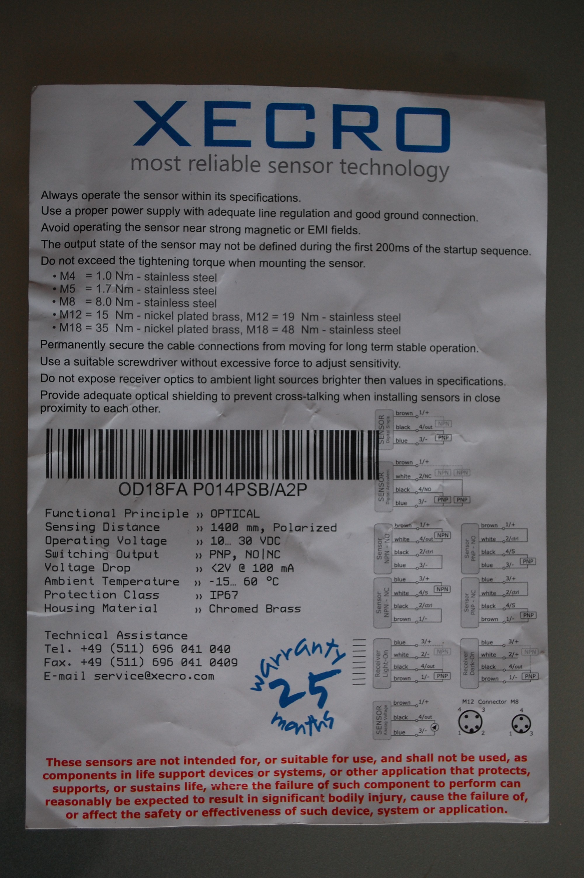

witam w nowym temacie
w maszynie którą kontruje zastosuje czujnik XECRO OD18FA P014PSB/A2P
na załączonym obrazku jest kilka sposobów podłączenia jaki wybrać wg was najlepiej dla pracy z PLC FATEK FBs-20MA 12 we /8 wy nie mam jeszcze programu więc sposób jego pracy określę później...
resztę guzików będę miał NO

Fajnie a ja chciałbym jeszcze wiedzieć jakiego typu są te wejścia w tym PLC-ku bo inna bajka jak jest otwarty kolektor a inna jak optoizolacja i oczywiście typ tranzystora jaki tam siedzi :?:

W tym pdfie są wszystkie potrzebne informacje.
Są różne sposoby podłączenia, domyślam się że jeszcze nie podłączyłeś wejść sterownika, to tam masz opisane jak to zrobić. Od tego zależy jak podłączysz czujnik - w pdfie też jest to opisane (narysowane)

Zastosuj najpopularniejsze rozwiązanie:
1 - Brązowy + 24V
3 - Niebieski -0VDC
4 - Idzie na wejście PLC
Ale to jest jeden czujnik ? bo instrukcja którą przedstawiłeś odnosi się też do sensorów emiter odbiornik.

Post napisał: mitek » 15 sie 2010, 22:53
tak to jak by dwa w jednym nadajnik i odbiornik na przeciwko czujnika jest odblask
Dzięki za podpowiedź.
