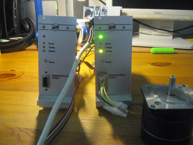

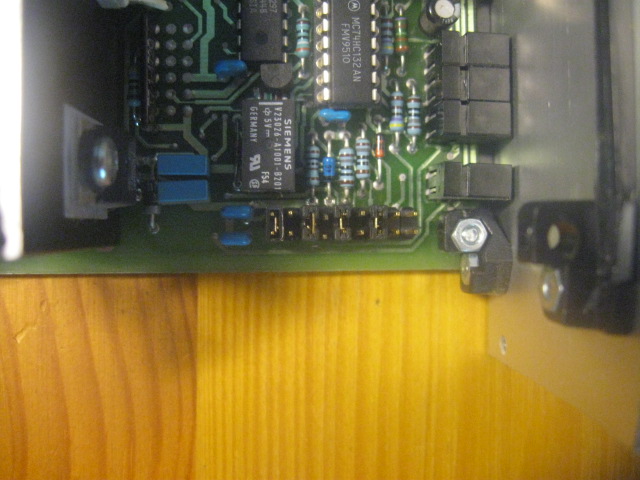

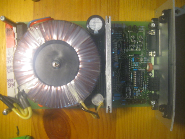

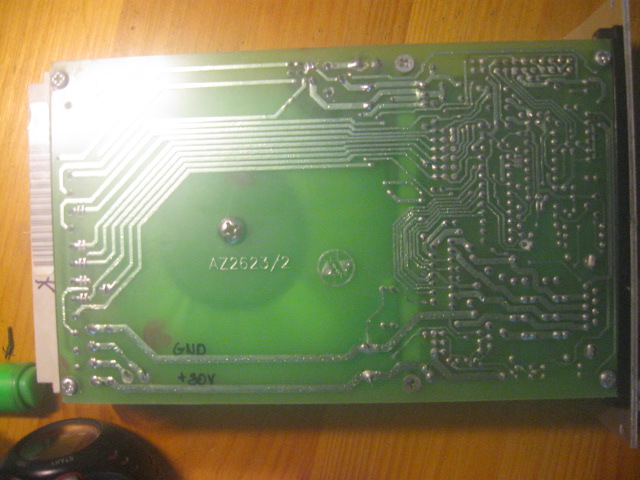

Witam Serdecznie!
Od kilku miesięcy interesuję się tematyką CNC. Zmontowałem, uruchomiłem sterownik SSK-B01, jestem w trakcie planowania konstrukcji plotera do rdzeni skrzydeł.
Dostałem ostatnio w prezencie (z pewnej firmie) stare szafy sterownicze. Znajdowały się tam m.in 6 sterowników osi do silników bipolarnych. Sterowniki te okazały się przemysłowymi aplikacjami znanej pary L297 i L298. Świetnie współpracują z Mach3, ale nie mam dokumentacji, nie wiem jak dokonać synchronizacji. Producent przewidział, to gdyż wyprowadził sygnał OSC, niestety próbując dokonać zsynchronizowania, jeden sterownik upiekł się (zapala się dioda ERROR - może poleciał L298 ??)
I w tym momencie chciał bym postawić pytanie, gdyż na forum opinie są podzielone - czy synchronizacja jest niezbędna do prawidłowej pracy obrabiarki??
Z góry dziękuję i Pozdrawiam!

Obaj Panowie usatysfakcjonowali mnie odpowiedziami, sterowniki będą pracować wszystkie cztery w trybie Master, z doprowadzonym jedynie sygnałem CLK i DIR z płyty SSK-MB2(lub tak jak teraz - bezpośrednio z LPT).
W dokumentacji znalazłem schemat blokowy, który wyraźnie pokazuje że logika sterownika dokonuje pomiaru na wyjściu L298 - tak więc jeden ze sterowników wróci do życia. Mam nadzieję że po sesji będę mógł się pochwalić dalszymi postępami
Pozdrawiam!
