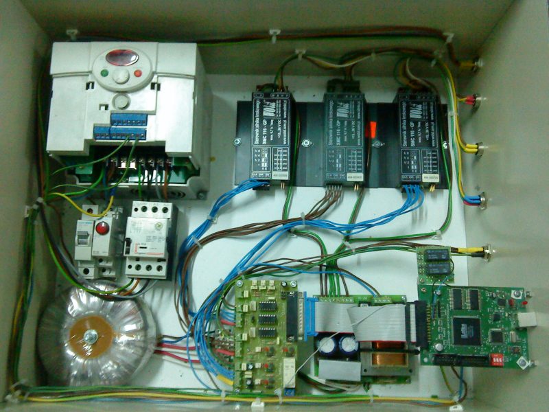

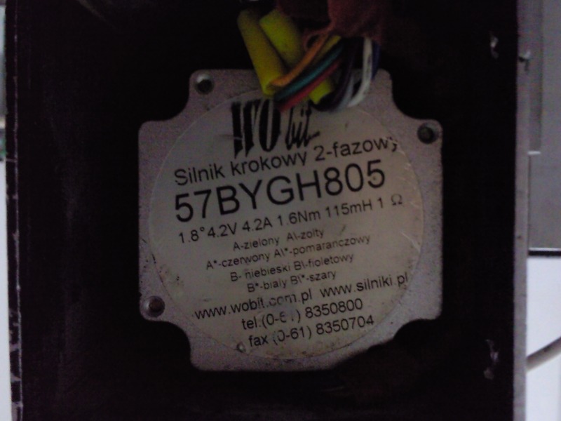

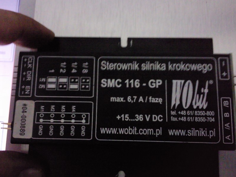

silniki krokowe te ze zdjęcia zasilacz mz01 do tego transformator TR420 230/ 2x30V prąd wyjściowy: 2 x 7A po podłączeniu wszystkiego silniki są bardzo słabe wszystkie osie da się zatrzymać lekko jedną ręka. na zasilaniu sterowników podpiąłem amperomierz według mnie silniki 4.Aa i sterownik powinny pobierać ponad 4.2A silnik razem ze sterownikiem pobiera tylko 1.4A pod obciążeniem na postoju podczas trzymania momentu 0.5A czy mógł by mi ktoś powiedzieć czy te niskie wartości są normalne czy jest coś nie tak z elektroniką.
