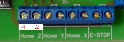

witam.
mam takie pytanie . jak podlaczyc te krancowki mp01 do plyty glownej skoro na krancowce sa 4 miejsca do podlaczenia kabli a w plycie 2. czy wystarczy jak podlacze 1i2 lub 3i4 ? czyte krancowki jeszcze mam z czyms polaczyc?
czy to ma jakies znaczenie?
prosze o rade.
dzieki.

O ile pamiętam jak się tym bawiłem - to dwa styki masz stan rozwarty i drugie dwa zamknięty.
sprawdź które maja jaki. Podłączasz tak jak napisałeś tylko w programie musisz zaznaczyć albo normalnie zamknięty - lub jak podłączysz odwrotnie - to otwarty.

Prawdopodobnie styki 1 i 2 są zwarte ze sobą, podobnie jak 3 i 4. Można sprawdzić omomierzem. Do układu włączasz 1-3 albo 2-4.

W spoczynku 1 zwarta z 2, 3/4 rozwarte.
Po włączeniu 3 zwarta z 4, 1/2 rozwarte.
W takim przypadku do płyty głównej podłączasz 3 i 4.
Jak napisał kolega LEOO-potwierdż to omomierzem.
