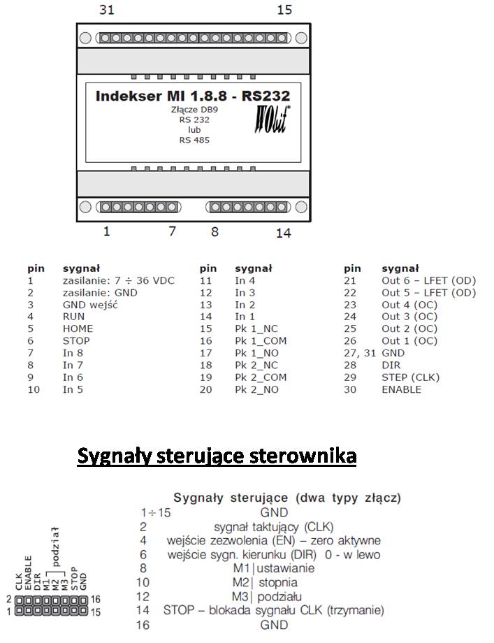

Witam posiadam sterownik silnika krokowego:
http://www.silniki.pl/download/smc81_instr.pdf
oraz silnik krokowy:
http://www.silniki.pl/download/42bygh.pdf
Podłączyłem zasilanie oraz silnik krokowy do tego sterownika….niestety silnik nie pracuje…..nie wiem co zrobić z sygnałami sterującymi (dwa typy złącz) jak je podłączyć, zewrzeć tak aby silnik krokowy ruszył. co zrobić z wejściami enable, clk, GND , stop???

sygnał enable uaktywnia sterownik - załącza napięcie/prąd na cewki sygnał dir - kierunek obrotu, GND - masa, na step podajesz impulsy - każdy jeden impuls obraca silnik o jeden krok lub ułamek kroku jeśli ustawisz podział kroku inny niż 1. Np dla pracy pełnokrokowej bez (podziału kroku) trzeba podać 200impulsów (dla silnika z krokiem 1,8st) żeby silnik wykonał jeden obrót.... to tak w skrócie - więc silnik nie będzie ci się kręcił jeśli podepniesz tylko zasilanie i jakieś sygnały "stałe". Jest to szeroki temat i opisany baardzoo szeroko więc piszę, żebyś najpierw poszytał a dopiero jak nie bedziesz czegoś wiedział to pytaj.

Mam do dyspozycji indekser który mogę podłączyć do PC-eta, jego wejścia i wyjscia sa umieszczone na rysunku:
pełny opis indeksera mozna znaleźć tutaj:
http://www.wobit.com.pl/download/pdf/ur ... _mi188.pdf
PIN 31 indeksera połączyłem z wejściami 15, 16 sterownika
PIN 27 połączyłem z wejściem 1
PIN 28 połączyłem z wejściem DIR
PIN 29 połączyłem z wejściem 2 sterownika
PIN 30 z wejściem Enable na sterowniku
Nie wiem czy zrobiłem to poprawnie, prosiłbym o ewentualna korektę moich połączeń
