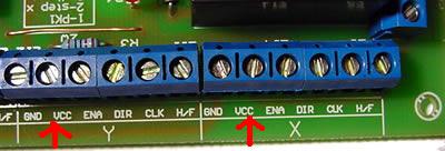

Pozsiadam Sterownik m542 i płytę główną ssk-mb1 podłączyłem to wedle schematu
Ale ponoć te płyta podłącza się w inny sposób (jeśli źle piszę poprawcie mnie)
Moja prośba wynika z tego że nie umiem poradzić sobie z uruchomieniem zestawu cnc.
http://allegro.pl/item716405982_3_x_ste ... soria.html
do tego zasilacz robiony przez kolegę markomp wszystko sterowane z macha 3 demo( ustawione wedle sciągi ze strony sponsora)
Ogólnie silniki trzymają moment tylko nie chcą się za nic kręcić
z góry dzięki
Mateusz

Jeżeli silniki trzymają, a się nie kręcą to sprawdź połączenie sygnału clk na drodze płyta-sterownik. Sprawdź też, czy dobrze skonfigurowałeś program.
Rozumiem, że jesteś w stanie wł i wył silniki z programu??

wyjmij kostkę ena ze sterownika. wówczas przy zasilonym sterowniku silniki powinny trzymać cały czas. Odłącz wszystkie kable na połączeniu płyta- sterownik. następnie clk + sterownika podłącz do +5v z płyty głównej, natomiast clk- podłącz do clk na płycie głównej w osi x. w programie dla osi x ustaw pin step na 2, oraz numer portu dla stepu na 1. w tym momencie silnik powinien się kręcić jeżeli zaczniesz go sterować z programu (oczywiście bez zmiany kierunku).
Jak to nie zawsze łapią?? dziwne, działa, albo nie:). może kabel LPT jest załamany, albo słabo wtyczka wsadzona do kompa, lub płyty.

rozumiem że mam ze sterownika wyjąc całą kostke ena, i te kable odłanczać przy włączonym machu i zasilaniu?? i gdzie na płycie gł znajde +5v.

5V na płycie powinno być przy każdym wyjściu sterowania - czyli tam gdzie wyjścia dir, clk. Jest ono opisane jako VCC.
Tak jak sugeruje kol. Krzysiekgrab - step by step, no chyba, że czegoś nie rozumie. Pierwsze ena - działa, to dalej z step i dir. I najlepiej każdy ster z osobna. Wówczas nawet jak coś na płycie z sygnałami jest nie tak, to łatwiej znaleźć przyczynę. Sugeruję wyłączanie zasilania sterów na czas modernizacji układowych. Mach może sobie chulać.

Więc wyjąłem kostkę ena połączyłem clk-(pul-)sterownika z clk płyty głównej, a clk+(pul+)sterownika z +5v(Vcc)płyty głównej.
Silnik trzyma cały czas ale sterować z programu sie go nie da za nic( przynajmniej ja nie umiem :sad: )
Nie wiem co jeszcze mogę pozmieniać aby działało
Może płyta główna jest uszkodzona ??

Jak trzyma to dobrze. Proponuję rezystor i diodę LED - do sprawdzenia stanów logicznych i zobaczyć, czy na płycie wyjścia dir i clk dają jakikolwiek sygnał. Same sterowniki powinny działać, jednak i tak sprawdziłbym je na jakimś generatorku.
A komp jaki - baza czy laptop? Czasami port może się różnie zachowywać...

ustaw sterownik w półkroku i podłącz pul- do gnd na płycie głównej, natomiast kabelkiem +5V dotykaj do pul+ na sterowniku. Przy każdym dotknięciu +5V silnik powinien wykonać jeden krok wynoszący 360/400=0.9stopnia(trzymaj ręką za wałek silnika, aby wyczuć ruchy) w ten sposób sprawdzimy sterownik, no chyba że masz jakiś generator :). Natomiast płytę możesz przetestować za pomocą diod tak jak to zaproponował kolega SQ3VAZ post wyżej. J3eszcze raz upewnij się że dobrze program zainstalowałeś. A poprawnie go zainstalowałeś?? zainstalowałeś drivery portu, robiłeś restart kompa po instalacji?? Sory że tak wypytuję, ale najczęściej nie działa z głupiego powodu.
