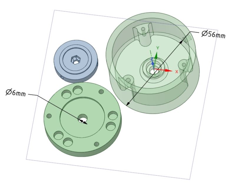

Poniżej załączam pliki STL oraz obrazek sondy dotykowej którą wykonałem w ramach wolnego czasu świątecznego :).
Urządzenie ma za zadanie pomóc w ustawianiu współrzędnych do programu np. MACH3. Filmik -
BOM urządzenia poza 3 częściami z drukarki CNC to .:
3x wkręt m2,5x10mm
6x kulka od łożyska rowerowego - moje znalezisko to fi 6,3mm
3x igiełka od łożyska moje to 1,9x20mm
1x śruba m6 lub inna pasująca do wrzeciona/uchwytu frezu.
1x nakrętka m3
1x śruba m3 - jako aktywator sondy
1x sprężyna wymiar wewnętrzny fi 21mm wysokość 20mm
Z moich pomiarów wynikało że od momentu dotknięcia do przełączenia styku miałem zawsze około 0,3mm. Z powodu użycia stali minimalny prąd pewnego działania to około 5mA i napięcie wyższe niż 2V.

Generalnie to fajna sprawa, tylko trochę to słabe :)
Tzn. nie krytykuję chęci i wykonanej pracy, ale 0.3mm to strasznie dużo. Na papierek ustawisz szybciej i dokładniej.
Druga sprawa, czy czujnik posiada możliwość osiowania? Jak się ma oś trzpienia do osi końcówki sondy?

To był pierwszy prototyp. Teraz przymierzam się do czegoś lepszego mechanicznie a i najwazniejsze to bezprzewodowe - tj "prawie jak profesjonalne " rozwiązania
