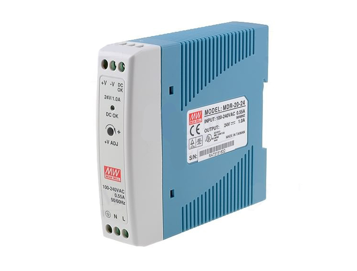

Mam pytanie odnośnie zasilacza do sterowania Csmio ip m.
Czy mogę zastosować zasilacz który mam Mean Well DR-120-24,Input 240vac 2.0A, Otput 24V 5.0 A, czy jednak będzie za mocny i bezpieczniej będzie zastosować jakiś mniejszy np. Mean Well MDR 20-24, Output 24V 1.0A., Input 240VAC -0.55A.
Dodam że do tego mocniejszego były by podłączone przekaźniki, stycznik, przyciski na 24V co jeszcze nie wiem.

Wiem tylko sie nie znam czy zabezpiecza sie zasilacz czy za zasilaczem na wyjściu jego napięcia.
Pewnie to całkiem 2 różne sprawy , a zabezpieczyć chciałbym sterownik CSMIO IP M tylko czy to nie będzie miało wpływu gdy to połączę z rozdzielaczem zasilania na 24 V zakupionym do sterownika na inne urządzenia które będą podpięte w ten zasilacz typu czujniki indukcyjne, styczniki ,przekaźniki

W iednym zdaniu dwie sprzeczności, jeśli chcesz zabezpieczyć nadprądowo sam sterownik dajesz bezpiecznik tylko przed nim, jaki tą informację powinieneś znaleźć w dokumentacji a nie dobierać na oko.Wiem tylko sie nie znam.
Druga sprawa to taka że zasilacz może być jedynie za słaby ale bardziej na twoim miejscu uważałbym na obciążanie wyjść w csmio bo z tego co pamiętam to jest tam 50mA (lub 100mA trzeba sprawdzić) i nie każdy rodzaj przekaźnika można zastosować w przeciwnym wypadku uwalisz wyjście.

Zasilacz nigdy nie może być za duży, ale za mały już tak. Ważne jest napięcie, a prąd zależy tylko od obciążenia. Pobierze tyle ile potrzeba, o ile zasilacz da radę. Jeśli zasilacz jest za słaby, to albo się spali, albo na odbiorniku będzie zmniejszone napięcie. Można równolegle podłączyć kilka odbiorników i im większy zasilacz, tym mniej one na siebie wpływają.
Inne zasady są przy źródłach prądowych, którymi są n.p. ładowarki do akumulatorów. Tam jest stały prąd, a napięcie zależy od obciążenia. Źródłami prądowymi są też sterowniki do silników krokowych, dlatego jest duża dowolność ich napięcia zasilania.

W takim razie dziękuje za pomoc , najlepiej będzie jak na sam sterownik dam extra zalecany zasilacz 1 A jak z obrazka poniżej, a na resztę urządzeń inny.
No tak wyszły 2 sprzeczności w zdaniu tylko źle zdanie ułożone nie dokończone, miało być wiem..... wiem co chcę- chciałbym

A ja bym ci radził użycia jednego zasilacza do zasilania sterownika i przekaźników mniejsza możliwość popełnienia błędu przy podłączaniu. Takie Mean weel 2,5A w zupełności na wszystko wystarczy.
