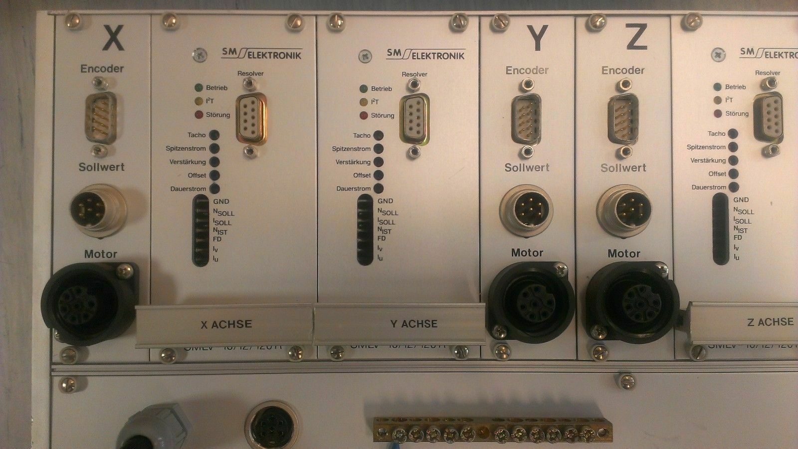

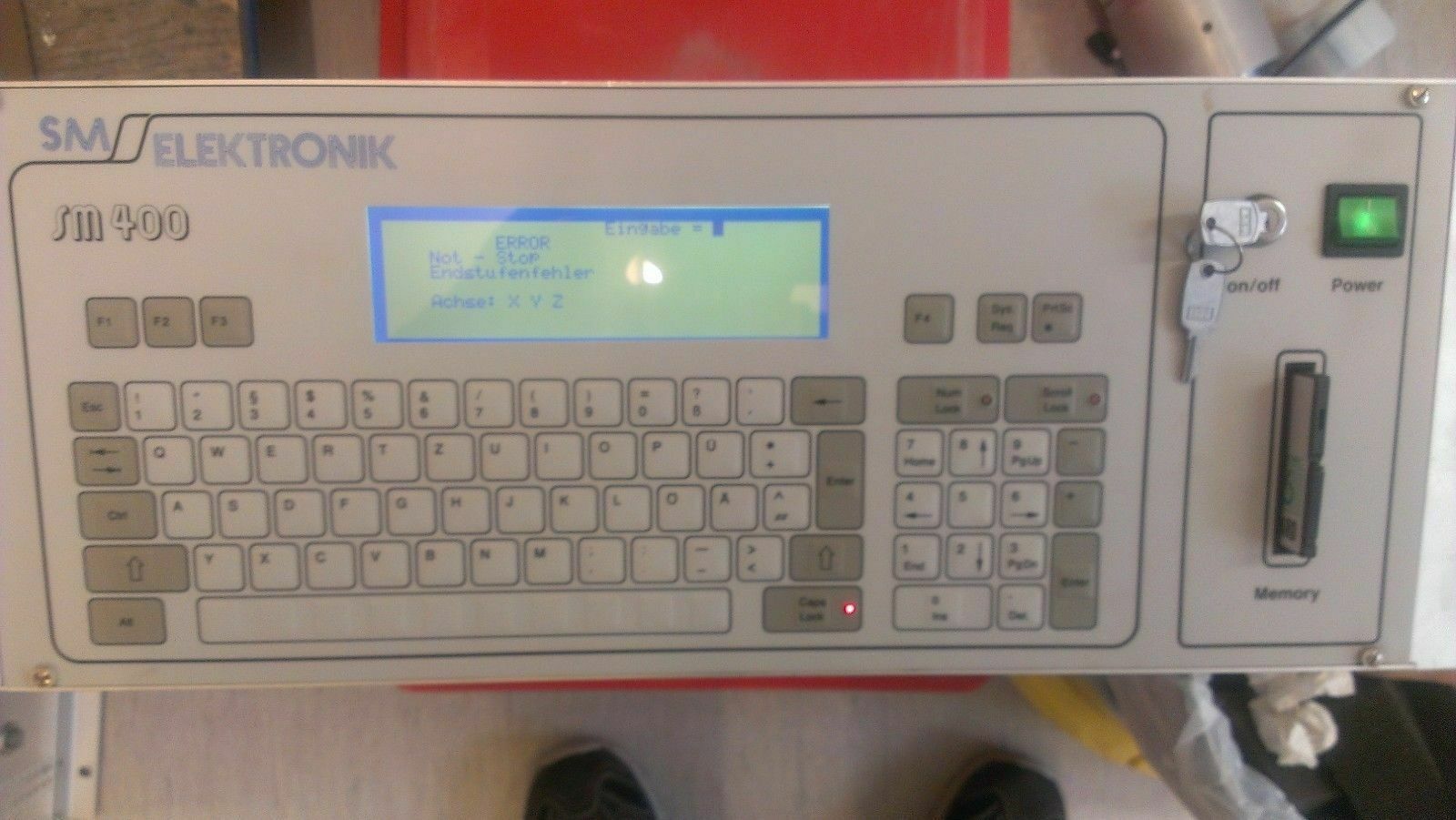

Witam zakupiłem frezarkę uniwersalną w zestawie jest cały i działający kontroler SM400/GT-4/servo + trzy silniki 1,45kw
wszystko na pierwszy rzut oka działa , pow wejściu w funkcje bazowania wszystkie osie biegną do krańcówek i na tym się kończy praca ,odkryłem że jest wyjście na pc rs232 z adapterem usb . jaki program to cudo może obsługiwać producent już się nie przyznaje do tego , może ktoś się już z tym spotkał i temat ma opanowany

producent twierdzi że są w stanie pomóc w naprawie swoich nawet starszych sterowników jednak nie udzielają informacji ani dokumentacji do starszych wersji .Spotkałem się parę lat temu już z tym sterownikiem w wycinarce styropianu 3x2 m robocze i z tego co pamiętam był tam program na pc ale też firmy sm dedykowany do ciecia styropianu nawet z ciekawości próbowałem odnaleźć soft ale był nieosiągalny.

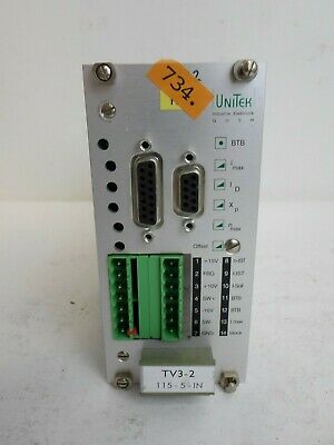

W całej maszynie uciążliwe jest to że brak posuwu mechanicznego który jest właśnie na servo silnikach ,już wpadłem na pomysł żeby pominąć górną skrzynkę komputera i wykorzystać same sterowniki serva do posuwu ,podczas bazowania pojawia się napięcie 5v na SW+ . a sterownik ma podłączone sw+, sw- i 2 wejścia BTB na zdjęciu 11 i 12

witam ponownie zdałem sobie sprawę iż ten sterownik jest trochę archaiczny więc go wywaliłem z maszyny szkoda mi trochę serwo silników i sterowników więc moje kolejne pytanie do sterownika wchodzi na wejście sterujące sygnał +/-10V
jak to zmienić na step/ dir . jedno wejście reagujące na -10 max obrotów w lewo, +10 max obrotów w prawo o =stop silnika serwa zasilane 28 v dc z enkoderem.

dziś dokładnie to dopatrzyłem na sterowniku mam oznaczenia sw - i sw+ , dodatkowo wyjścia +/- 10v gdy na zw- podałem przez potencjometr napięcia -/+ silnik kręci raz w prawo raz w lewo i analogicznie to samo na wejściu 2 oznaczonym sw+ . Czy można sobie zrobić jakiś przetwornik bo z linuxem trochę mi nie po drodze mimo że słyszę że jest wspaniały. No i to lpt w karcie mesa ,mam wszystko po usb

oto dokładna wersja sterownika Motin control zrobili klona pod swoją nazwą a wg tego wszystko się zgadza
Dodane 52 sekundy:
Dodane 45 sekundy:
No i dokopałem się do manuala
