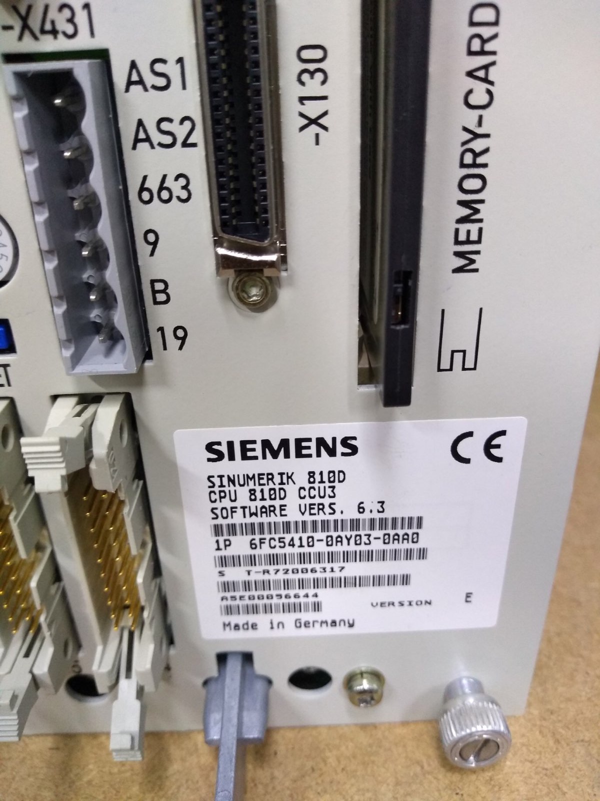

Post napisał: Leszektr » 24 lis 2019, 07:30
W systemie padła płyta główna i nie można jej naprawić a zdobycie używanej działającej jeden do jednego graniczy z cudem.
Czy można przerobić system żeby zamontować płytę z o innej wersji software teraz jest wersja 6.3,
A może ktoś ma na sprzedaż płytę o parametrach jak w załączonym zdjęciu.

A najprościej to podłącz zwykły komputer z zainstalowanym oprogramowaniem czyli sterownikiem obrabiarki. Potem wystarczy ją skonfigurować i po problemie. Sterownik Twojej maszyny to zwykły komputer i padła Ci płyta główna - prawdopodobnie simensa.
A tak na marginesie to dlaczego twierdzisz,ze padła płyta główna? A zrób jej zdjęcie i wrzuć tu na forum.

Obrazek Zdjęcie płyty była na testach w firmie specjalistycznej prawie się podniosła ale traci po kilku minutach program maszyny nie wiem jak się to dokładnie nazywa
Dodane 8 minuty 59 sekundy:
Obrazek Drugie zdjęcie płyty.

Ja bym na początku zrobił tak:
1. odłączył pamięć ram
2. odłączył baterie biosu
3. odłączył dysk lub to coś w kieszeni
4. po upływie 15 minut wymył bym płytę w denaturacie ale tym niebieskim oraz pamięć ram a potem wysuszył sprężonym powietrzem i poczekał kolejne 15 minut na odparowania i dokładne wysuszenie komponentów. Na jednym z Twoich zdjęć widać, że coś na płytę się polało
Składanie zaczynał bym od ponownego montażu dysku lub tego czegoś w kieszeni i pamięci ram. A na koniec zamontowałbym nową baterie od biosu. Jeżeli płyta startuje to znaczy, że albo bateria nie podtrzymuje biosu albo gdzież znalazło się mikro zwarcie i powoduje reset biosu. Co w tym przypadku daje reset całego systemy łącznie z wyłączeniem programu do sterowania obrabiarką.
Oczywiście skoro ta płyta pracuje w obrabiarce w kurzu itp to proponuje wyczyścić wszelkie styki oraz sprawdzenie napięć na wyjściu z zasilacza - uwaga tę operacje można wykonać tylko wtedy kiedy odłączone są od niej wszystkie odbiorniki a sama płyta nie ma żadnego zasilania nawet z baterii.
Po takiej operacji czeka Cie konfiguracja samej płyty. A więc wchodzisz do biosu przy starcie płyty i szukasz takiej opcji jak <dyfultowe ustawienie biosu> i klikasz tak. Wtedy płyta sama wyszuka urządzenia do niej podłączone i skonfiguruje wszelkie portu na zgodność napięć i częstotliwości.

Re: Przerobienie sterowania Sinumerik 810D Siemens
Post napisał: Steryd » 24 lis 2019, 15:46
tym Nie baw się w strikexp, bo to nie zdrowe I nie wprowadzaj kolegi w błąd. To nie jest pecet, a ta karta to nie płyta główna.
Nie da się z niej wyciągnąć ramu, bo go tam nie ma. To coś co mylisz z dyskiem to karta flash- pamięć przenośna -nie pamiętam czy w CCU 3 coś z systemu na niej siedzi, czy tylko służy jako dodatkowy magazyn, bateria nie sluzy do podtrzymywania biosu, tylko pamięci ulotnej zawierającej parametry, więc jak ją wyciagniesz to bedziesz musial wgrac backup. Jesli plyta była w serwisie I problemy się powtarzają, to trzeba użyć rekojmi, ale trzeba też sprawdzić, czy to na pewno wina plyty. Jest to sterownik pamięci. Zawiera ram, rom I gniazdo pamieci przenośnej oraz scalaki obsłujące komunikację z tymi pamięciami I podtrzymanie. Może sie okazać, że problem jest w zasilaniu, albo w komunikacji dobrze by było, gdzyby jakiś kumaty elektronik obejrzał to w całości.
Post napisał: kubus838 » 24 lis 2019, 16:52
Już po zdjęciu widać, ze ta płyta posiada rozszerzenie pamięci ram i to demontowane. A jeżeli to nie pomaga to widać zdjęcie i wszelkie numerki na podstawie których można się zorientować co jest zainstalowane na pokładzie płyty. A z kolei ta kieszeń to wcale nie musi być pamięć przenośna. Również może być slot karty z dodatkowymi portami. Choć autor tematy przedstawił tylko zdjęcie płyty to ona ma możliwość podłączenia zwykłego hdd lub dysku w postaci karty pamięci na innym porcie - nie koniecznie w tej kieszeni.
Przede wszystkim w takim urządzeniu bateria nie służy do "podtrzymywania pamięci ulotnej" co by to miało znaczyć ale do podtrzymywania mówiąc w dużym skrócie działania programu "umieszczonego" w scalaku zainstalowanego na tej płycie służącego do sterowania ale tą płytą a nie obrabiarką.
A po trzecie to umycie tej płyty zaszkodzić jej nie może i autor może ja wykonać we własnym zakresie bez korzystania z serwisu który i tak o naprawie takich urządzeń mało wie. A jedyny sposobem naprawy takiej awarii wskaże wymianę na nowy podzespół.
A jeżeli taka płyta okaże się rzeczywiście uszkodzona na amen to autor ma możliwość wymiany całego sterowania na inny wolny od wad a nie korzystania z usług autoryzowanego serwisu który i tak gwarancji nie da. A, że dzisiaj w takich przypadkach słowo ekonomia kojarzone jest ze słowem opłacalność to niech lepiej autor tematu sam wykona pewne rzeczy i nie korzysta z usług osób które dają rady, że "trzeba się zgłosić się do serwisu" lub korzystać z "rękojmi" Oczywiście jeżeli obrabiarka jest na gwarancji to nie należy samemu się do niej dobierać tylko zgłosić do producenta lub dystrybutora. Jeżeli gwarancja się skończyła to każdy najpierw wykonuje takie operacje jak czyszczenie danego podzespołu. A w tym przypadku jeżeli płyta najpierw startuje a później ulega resetowi to nie zawsze znaczy, że płyta jest uwalona na amen.
A to co napisałem to od tego bym zaczął i jeżeli to nie pomoże to wtedy bym się rozglądał za radami na temat naprawy lub wymiany takiej płyty. A jeżeli okazałoby się, że z tym już nie da się nic zrobić to wymieniłbym całe sterowanie na tańsze w naprawie i bardziej dostępne.
A tak na marginesie nazywany "sterownik pamięci" to jest właśnie płyta główna i nie ważne czy to komputer typu zwykły pecet lub notebook, czy urządzenie do sterowania obrabiarką, czy samochodowy sterownik silnika. W każdym sterowniku jest pamięć ram i rom. Pamięć rom jest to scalak którzy cały czas jest zasilany odpowiednim napięciem. A pamięć ram ulega wyłączeniu w chwili wyłączenia napięcia zasilającego płytę główną. A bios jest to zbiór instrukcji, poleceń i urządzeń podłączonych do jak to nazwałeś "sterownika pamięci". Prościej już się nie da. A jeżeli autor tematu chce może wywalić wszystko i zamontować zwykły komputer a do niego podłączyć płytę główną wraz ze sterownikami osi.
