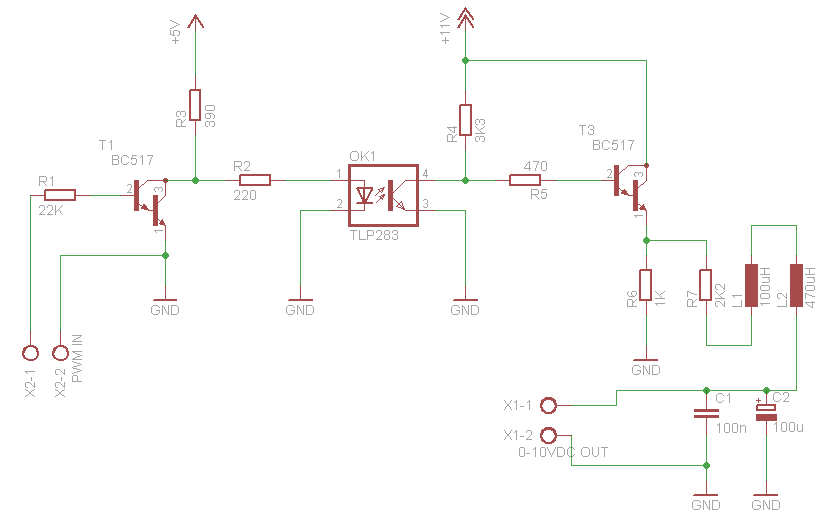

Post napisał: noel20 » 12 paź 2013, 13:51
Wyskrobałem taki układ:

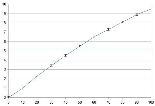

Przy odpowiadających wartościach wypełnienia PWM o amplitudzie 5V i częstotliwości 1kHz, układ na wyjściu ma takie wartości napięć:
0%-0V
10%-1V
20%-2,3V
30%-3,4V
40%-4,5V
50%-5,5V
60%-6,5V
70%-7,3V
80%-8,1V
90%-8,9V
100%-9,5V
Zasilanie ostatnich tranzystorów 11V. Wartości pisane z dokładnością 0,1V
jak widać liniowość kiepska.
