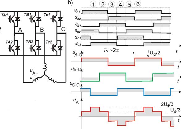

Czy możesz napisać jak po kroku zapalają sie diody na pinach?
Pełne kroki
100
010
001
z półkrokami
100
110
010
011
001
101
Przy tak dużej średnicy wirnika nie uzyskasz dużych obrotów w pracy cnc
Przy rozpędzaniu to sie da uzyskać spore obroty
Trzeba zastosować sterownik na mikrokoki żeby miał durzą rozdzielczości przy małych obrotach
Pełne kroki
100
010
001
z półkrokami
100
110
010
011
001
101

Trochę ryzykowny ten kod Adalber tam musi być odzielajacy krok między zasilaniem + i -
Na sześć tranzystorów zasilanie Bipolarne uzwojenia to będzie 12kroków przynajmniej tak mnie wyszło i działa!
Jak sie zastosuje przeażniki elektroniczne to mogą być wszystkie jednakowe
Niestety przekaźniki elekt. są dość drogie
Tak 2 cewki "będą się siłowały" i biegun wirnika będzie stał pomiędzy dwiema biegunami stojana
Jak na jednej będziesz zwiększał napięcie krokowo a na drugiej zmniejszał to będziesz miał mikrokoki!
Uwaga przy mikrokokach prąd całego silnika jest zawsze jednakowy!
A pólkrokowym jest większy o dwa razy dlatego trzeba dać dodatkowy ogranicznik prądu na dwa razy mniejszy!
Wtedy jedna cewka np 10A dwie też 10A
Adalber
- Posty w temacie: 11
- Posty: 694
- Rejestracja: 10 lip 2005, 15:13
- Lokalizacja: Polska
Do łączenia 6 kluczy trzeba 12 kroków ,ale ja połączyłem klucz górny z dolnym wtedy wystarcza 6 kroków .
Co do przerw to oczywiście powinien być czas martwy (najpierw wyłączamy tranzystor np.dolny a chwile póżniej włączamy górny ta chwila to tzw.czas martwy ).
Ja zrobiłem następująco górne tranzystory są typu p dolne typu n bramki tranzystorów są połączone górny tranzystor przewodzi gdy napięcie na połączonych bramkach jest niskie a dolny gdy napięcie jest wysokie .Oczywiście zostaje przypadek gdy napięcie jest pośrodku ,ponieważ wydajność drivera irfd9110 +irfd110 jest rzędu 0,5 A to przeładowanie pojemności bramek tranzystorów wyjściowych trwa bardzo krótko-kilkanaście ns i duży prąd zwarcia (między plusem a minusem zasilania )nie zdąży popłynąć .
Niestety nie da się zrobić taniego a jednocześnie prostego sterownika .
