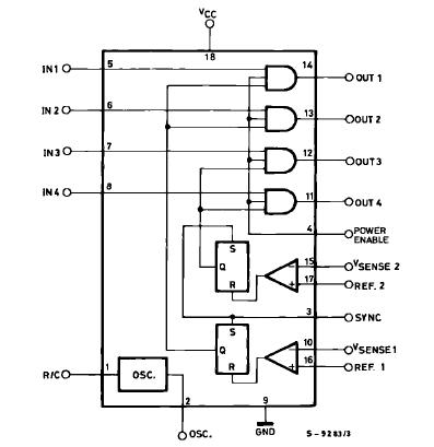

Do budowy czopera można wykorzystać również gotowe rozwiązanie: układ L6506 (cena ok.12zł).

Zeby nie uwalic LM293 zbyt wysokim napieciem na wyjsciu na wszelki wypadek zamienie go na LM258 i dam na wyjsciu jakis NPN.
Kolega ottop rzucil nieco wyzej ciekawy scalaczek ktory podsunal mi pewien pomysl na prostego czoperka. Do tego L6506 brakuje tylko dwoch mostkow-wzmacniaczy.
Mozna by do tego celu wykorzystac gotowy scalak wzmacniacz audio-stereo. Jeden scalak pracowalby jako full mostek dla jednej cewki silnika.
Probowalem z TDA2009 (tani i troche ich mam) - mial pracowac jako podwojny komparator z "mocnym" wyjsciem (ma na zewnatrz wyprowadzone wejscie odwracalne i nieodwracalne).
Proby niestety nie powiodly sie - ma jakies problemy przy pracy jako "komparator". Chyba "nie lubi" sygnalow stalopradowych.
