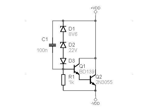

Projekt powinen być dwustonny. 74HC14 najlepiej SMD. Mostek zasilania jak najbardziej po stronie elementów. Sygnał można podać i taśmą i luźnymi kabelkami, ważne by połączenia były krótkie i zdala od przewodów mocy. Sam opornik podciągający nie wyeliminuje zakłóceń. Zabezpieczenie nadnapięciowe jednemu koledze padło. Trzeba mocniejsze tzn. Darlington z 2N3055 + BD139 (115W) przykręcony do obudowy przez przekładkę w okolicach zasilacza. To stabilizator równoległy i można włączać go w dowolnym miejscu obwodu. Przynajmniej nie trzeba będzie się bać hamowania.

a czy moglbys temat zabezpieczenia nadnapieciowego troche rozwinac ?? Chodzi mi o dokladny schemat wraz z elementami i czy mozna zastosowac tylko jedno zabezpieczenie na zasilaczu czy trzeba na kazdym sterowniku. Acha czy napiecia nominalne kondensatorow musza byc bezwzglednie przestrzegane czy podales je jako minimalne ??

Zamieszczam klasyczny schemat zabezpieczenia nadnapięciowego dużej mocy. C1 ceramiczny na napięcie 100V. D3 dowolna dioda krzemowa, małosygnałowa 1N4148, 1N4001 itd. Diody Zenera małej mocy. R1 o mocy 0,125W. Teoretyczna wartość napięcia ograniczenia to 6,8+22+0,6+0,6+0,6=30,6V. Zmieniając wartości diod Zenera i (lub) ilość D3 można dowolnie zmieniać próg zadziałania. Układ koniecznie trzeba przetestować przed włączeniem do obwodu, ze względu na rozrzut parametrów. Po zastosowaniu tranzystora Q2 KD502, KD503 prąd chwilowy zwiększy się do 20A. Stosujemy tylko jedno, wspólne zabezpieczenie dla wszystkich sterowników.
Napięcia kondensatorów podałem minimalne. Można zamontować na wyższe U ale zwykle ich wymiary są większe.
Projektowanie obwodów drukowanych jest kompromisem, często układ testowy działa na płytce uniwersalnej a po zmontowaniu na docelowym PCB zaczynają się schody. Nie istnieją 100% recepty, doświadczenie nie zawsze gwarantuje sukces.
Piny NC (o ile faktycznie są wolne) osobiście połączył bym z centralnym polem masy, dla poprawienia warunków chłodzenia. Obudowa PLCC nie była tworzona z myślą do układów mocy.
Sprawa mostków - wolę się rumienić z powodu kilku mostków na płytce, niż z powodu wadliwego działania całego przedsięwzięcia.
