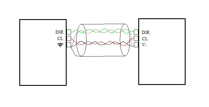

Wrócę jeszcze do sygnałów CL i DIR. Zerknij proszę na schemat, czy połączenie sterownika "głównego" (z uC Atmega) generującego te sygnały do wejść sterownika silnika dc z UHU 3.0 miałoby wyglądać następująco:
http://imgur.com/a/Qb0Ct
Tak z ciekawości - w jaki sposób działa dioda transoptora skoro jest podłączona wyłącznie do sygnału sterującego, bez odniesienia do masy?

Ja bym to narysował tak:
2 pozostałych skrętek w kablu nie rysowałem. Mogą zostać niepodłączone albo zostać podłączone do masy od strony płytki sterującej.
Kabel oczywiście taki sieciowy kategorii 5E.
Przy okazji pytanie: dlaczego nie wstawiasz zdjęć prosto na forum?
A dioda działa bo dostaje masę. Ale dostaje ją przez kabel z płytki sterującej.

Czyli V- należy podłączyć do masy sterownika głównego w obwodzie wyjść sygnałów CL i DIR poprzez ekran i skrętki "masowe" kabla.
Nie bardzo rozumiem jeszcze jedną kwestię. Masa sterownika głównego jest połączona z masą sterownika silnika tyle, że "naokoło", przez gwiazdę ponieważ biegun ujemny zasilania (-12V) sterownika silnika jest jednocześnie masą tego układu. Ten biegun jest podłączony do gwiazdy sterownika głównego więc ostatecznie również do wejścia V- diody transoptora.
Czy takie podłączenie ma pozostać?

Nie. Tylko przez przewodu ze skrętki. Przez ekran teoretycznie już nie.Dolce pisze:Czyli V- należy podłączyć do masy sterownika głównego w obwodzie wyjść sygnałów CL i DIR poprzez ekran i skrętki "masowe" kabla.
Tak. Chodzi o to że z gwiazdy do sterownika silnika płyną duże prądy a więc spadek napięcia może tam być duży.Dolce pisze:Nie bardzo rozumiem jeszcze jedną kwestię. Masa sterownika głównego jest połączona z masą sterownika silnika tyle, że "naokoło", przez gwiazdę ponieważ biegun ujemny zasilania (-12V) sterownika silnika jest jednocześnie masą tego układu. Ten biegun jest podłączony do gwiazdy sterownika głównego więc ostatecznie również do wejścia V- diody transoptora.
A więc przy stałym potencjale na linii np. CL, dioda w transoptorze by widziała podnoszącą się masę na sterowniku. A powinna nic nie widzieć. Powinna widzieć czystą masę.
Dlatego się ją powinno łączyć tylko do masy w sterowniku z ATMegą. A nie do masy w sterowniku UHU.

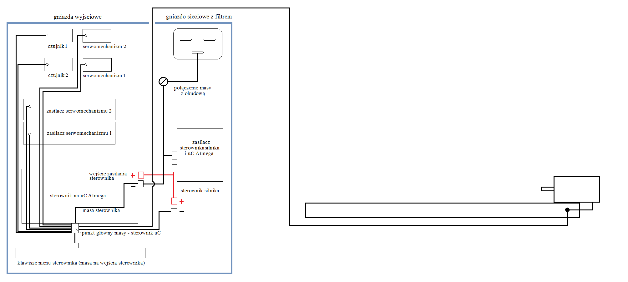

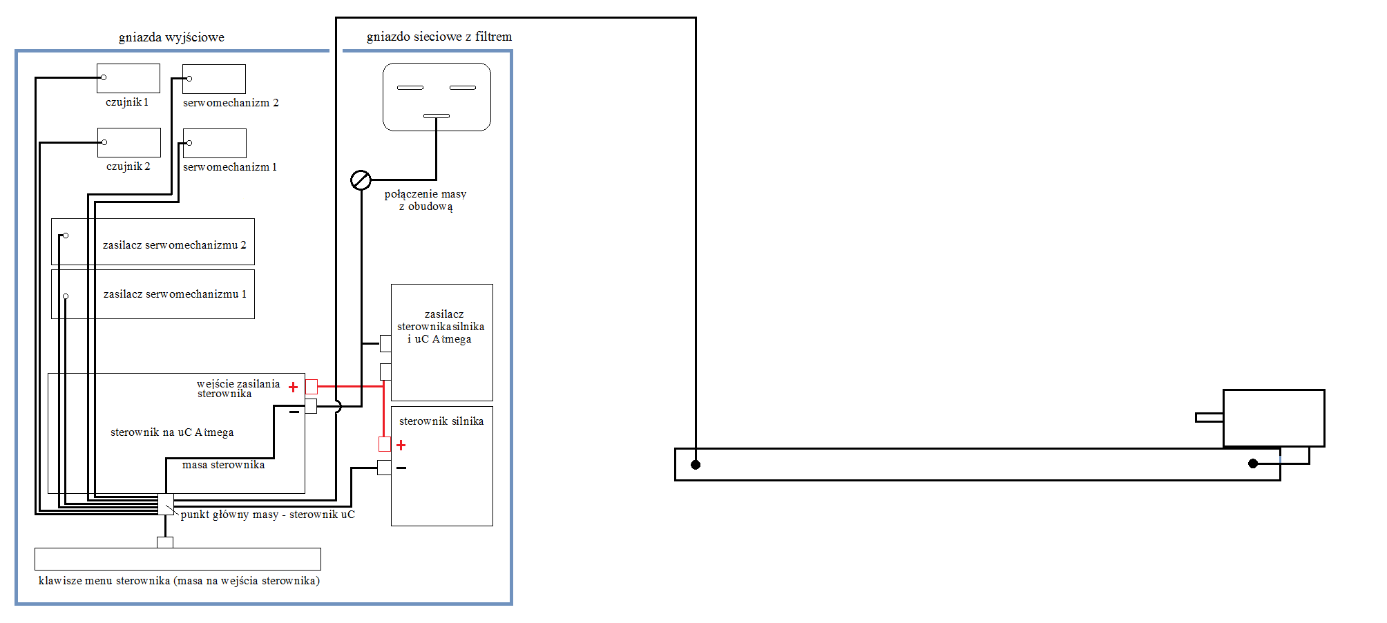

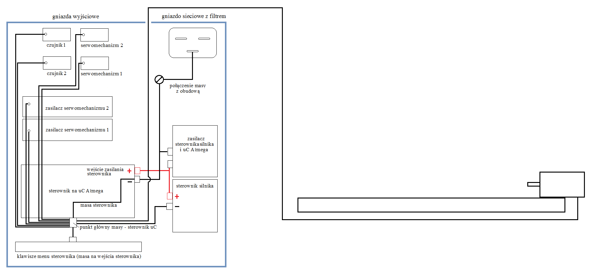

Na schematach poniżej rozrysowałem prowadzenie masy do silnika. W jaki sposób ją podłączyć?
Przewód prowadzę, tak jak radziłeś, bezpośrednio od punktu gwiazdy wyjścia masy sterownika Atmega (a nie np. jakiegoś złącza śrubowego obudowy).
Silnik jest przykręcony śrubami do aluminiowych profili więc jego korpus ma połączenie elektryczne z konstrukcją. Silnik ma wyprowadzone 3 przewody: "+" "-" oraz "masowy".
Nie sprawdzałem czy przewód masowy jest bezpośrednio połączony z korpusem silnika, jutro to sprawdzę. Będę wdzięczny za podpowiedzi.
