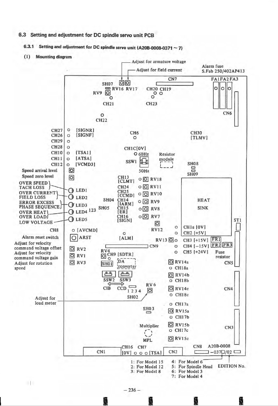

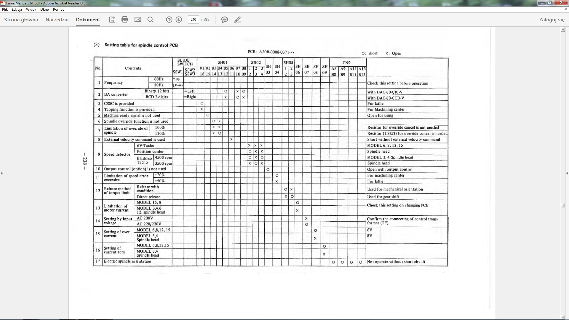

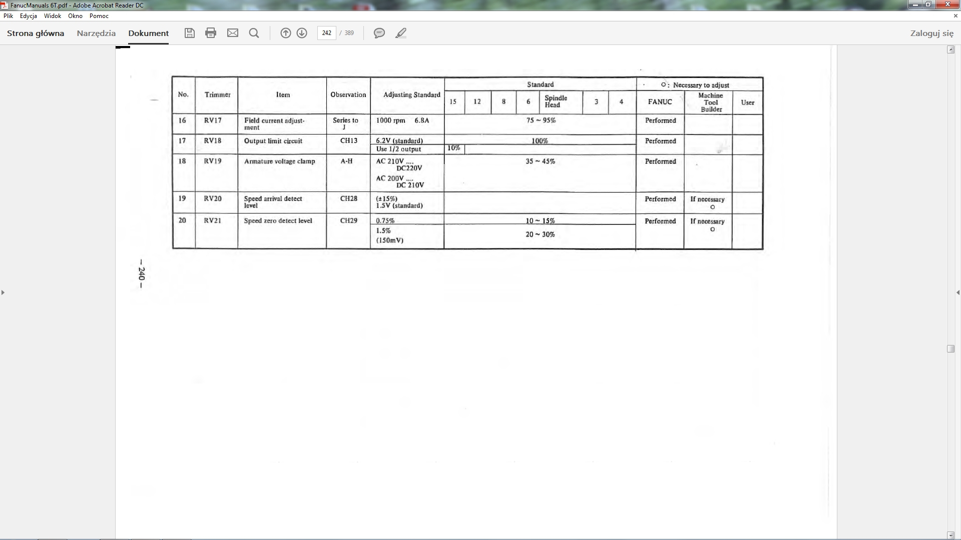

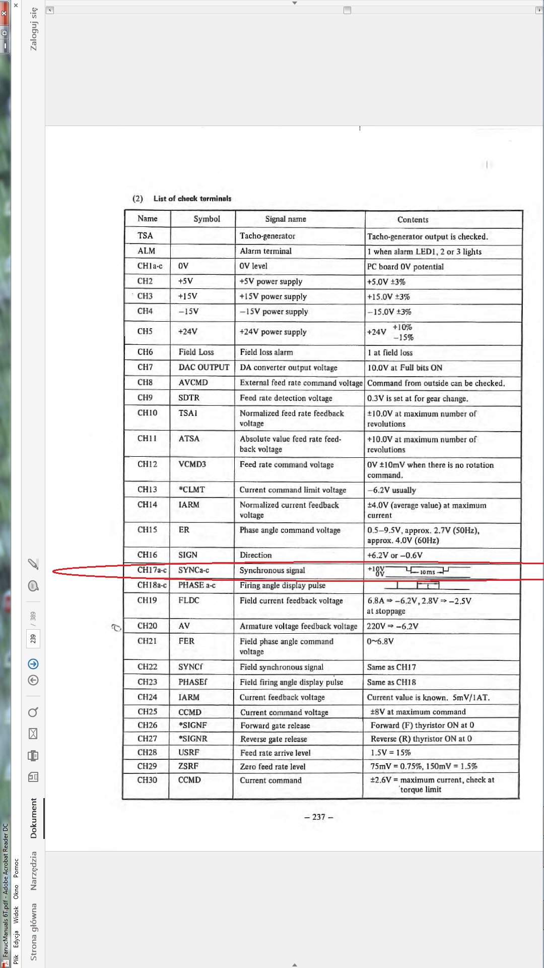

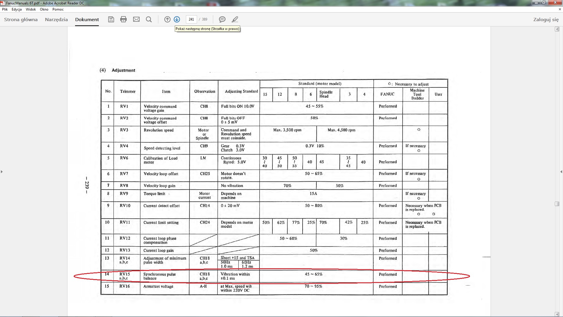

Znalazłem w sieci coś takiego , z opisu wynika ze sygnały które synchronizują podejrzane układy reguluje się za pomocą RV15 a,b,c a podejrzeć te sygnały można na kolkach CHI17 a,b,c . Dobrze kombinuje :?: . Jaki oscyloskop potrzebny do podglądnięcia owych sygnałów (już dawno miałem zakupić oscyloskop to teraz mam okazje)

z pewnością przydałby się dwukanałowy.
możesz oglądać dwa przebiegi jednocześnie - łatwiej o synchronizację.
co do pasma to trudni powiedzieć - ale raczej 25MHz powinno wystarczyć.
