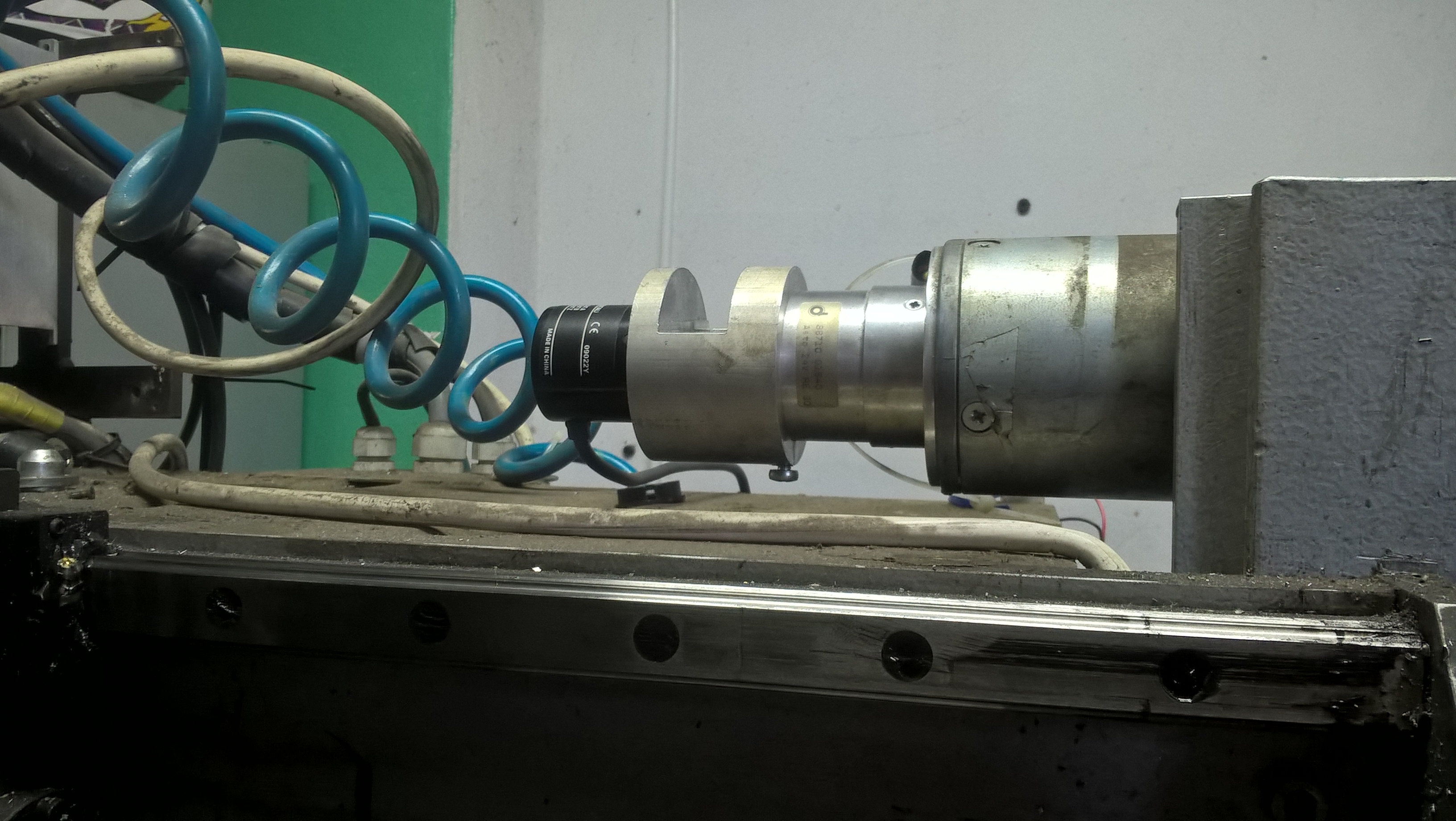

usuń tulejki i oczyść ośkę z resztek enkodera. Założysz dowolny inny, będzie znacznie taniej niż cały silnik
Za 500zł dostaniesz enkodery z otworem zaciskane na osi silnika
Albo za 200zł + sprzęgło+ obudowa mocowania.
Ale gdzieś widziałem te same enkodery - tarczki mocowane są pierścieniem na skurcz termiczny.
[ Dodano: 2015-09-29, 14:15 ]
tylko ostrożnie - wygięcie ośki to faktycznie już tylko nowy silnik
[ Dodano: 2015-09-29, 14:17 ]
NP Wobit
http://www.wobit.com.pl/produkt/6672/en ... e30-2-500/

Wychodzi ze potrzebuje enkodera :
- U zasilania 5V
-rozdzielczość 500 imp/obr
-czy rodzaj wyjść jest istotny :?:
Czy taki enkoder będzie dobry :?:
http://eczujniki.pl/enkoder-inkremental ... u46l2.html
Czy po zamontowaniu tego enkodera potrzebna będzie jakaś ingerencja w ustawienia sterownika UHU :?:

Ja używam takich odrobinę tańszych :wink: . Link
Tu masz 500imp omrona link
Przy wymianie na enkoder o takiej samej ilości impulsów na obrót zmiana konfiguracji raczej nie będzie konieczna. Przy wymianie na enkoder o innej niż oryginał na pewno trzeba zmienić parametry serwa.

blasterpl pisze:Czy po zamontowaniu tego enkodera potrzebna będzie jakaś ingerencja w ustawienia sterownika UHU :?:
zawsze powtarzam że wypowiadać się można na dwa sposoby
-jest tak i tak
- wydaje mi się
Jeszcze trzeci dość powszechny na forum
- na pewno jest tak ( choć ledwie dany delikwant sylaby w słowa składa)
Wydaje mi się że ilość impulsów tylko przelatuje przez sterownik który stara się utrzymać zgodność enkodera ze źródłem sterującym. Więc to w programie frezarkowym bedziesz ustawiał.
Chyba że stosowałeś w sterowniku jakieś przeliczniki kroków - to jest dość powszechna możliwość.

blasterpl z tego co widzę na zdjęciu to masz enkoder z tarczą firmy Avago. Za rozsądne pieniądze kupisz taki nowy na http://www.elfadistrelec.pl Akurat teraz strona nie i działa nie mogę podać bezpośredniego linka. Jak wpiszesz w wyszukiwarce Elfy "enkonder" znajdziesz to czego szukasz.

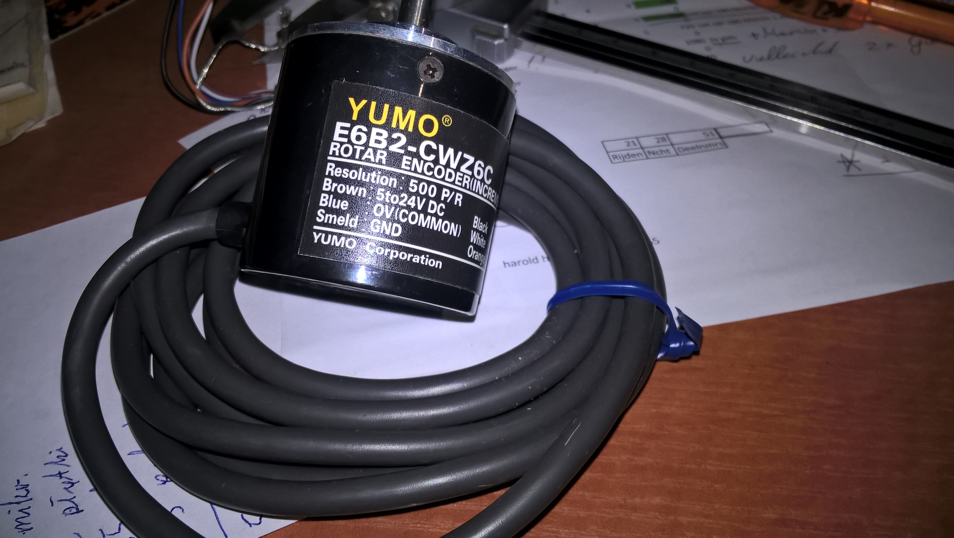

Zakupiłem takie coś , teraz trzeba adapter dorobić i może będzie działać :cool:
Enkoder zamontowany i podłączony , maszyna dziś przepracowała ok. 2h wiec chyba jest ok. :mrgreen:

Temat stary ale po latach na niego trafiłem w poszukiwaniu rozwiązania. Mam ten sam silnik Dunkermotoren z tym samym enkoderem i ten sam problem. Czasami zaskoczy i działa ale zazwyczaj nie działa. Zastanawiam się czy z tym walczyć czy wymienić na nowy. Zastanawia mnie napięcie zasilające enkoder 4,88V Czy to nie za mało? Napięcie to wychodzi z transmisji różnicowej która była dołączona do tego sterownika https://www.ebmia.pl/sterownik-serwo-dg ... 10867.html
Skrętkę mam nie ekranowaną. Czy to może być przyczyną? może ktoś coś podpowie. Połączenia raczej są ok, choć przez dłuższy czas myślałem że w nich jest przyczyna.

Ostatecznie problem rozwiązałem wymianą enkodera. Tarczy nie udało się zdemontować bez uszkodzenia więc poszło to do kosza. Zanim wymieniłem enkoder podłączyłem wyższe napięcie zasilania. Początkowo działało i wydawało mi się że problem rozwiązałem jednak po niedługim czasie powrócił. Wydaje mi się że starość zabiła ten przetwornik.
Dotoczona mała flansza redukcyjna, sprzęgiełko elastyczne i nówka enkoder. Problem z głowy.
