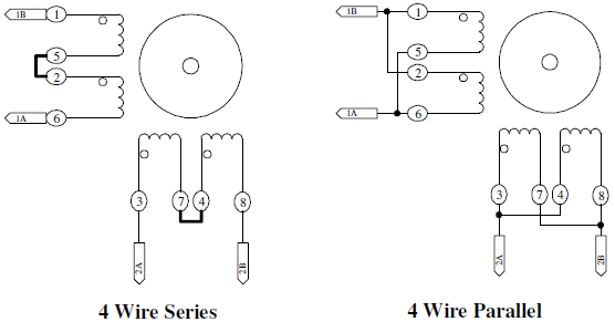

Kupiłem silniki ze względu na cenę( 5$-szt.),jak rowniez przejscia do nastepnego etapu budowy i uruchamiania.Dziekuje za pomoc i uwagi.Zanim stanę się szczesliwym posiadaczem 3A kreciolkow,chciałbym zapytac czy warto,te muly przerobic.Silniki maja 6 przewodów.Wiem,ze nie wolno wyjmować wirnika ze stojanu,ale blokujac os przed wysunięciem,zdjac pokrywę od strony uzwojen i polaczyc je równolegle(rys.prawa strona).Obrazek

Przerobić raczej nie da sie , odpuść sobie to. Można przewinąć ale do tego potrzebna jest spora wiedza , pozatym wyposażenie techniczne , można byłoby zlecić ale myśle że koszt przewyższyłby cene nowego silnika .
Pewnym wyjściem jest podwyższenie napięcia zasilającego , powiedzmy do 30-32V .
Sprawdziłbym układ sterując sygnałami z stabilnego generatora bo nawet na tych silnikach co masz powinno być lepiej.
Można kupić używane silniki , jest tego spory wybór .Nawet jedną sztuke aby przetestować .
