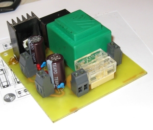

pukury pisze:witam !! jeżeli będziesz pobierał prąd z stabilizatora 5V to i tak musisz wytracić określoną ilość ciepła . czy będziesz miał dwa czy jeden stabilizator to i tak tyle samo pójdzie w ciepło - tak sobie myślę . pozdrawiam !!
nie masz racji
jezeli podepnie jeden za drugim to wydalane cieplo bedzie mniejsze bo i max wydolnosc ukladu bedzie mniejsza gdyz drugi stabilizator zmiejszy napiecie tylko z 12V to nie wiele gdyz nawet zeby dobrze dzialal musi miec minimim 7V

gmaro pisze:cokolwiek zastosujesz czy LM317 czy LM7805 to i tak się będzie wydzielało ciepło ...
nie wiem po co ludzie komplikuja sobie tak zycie zamiast isc do sklepu i kupic trafo o odpowiedniej wartosci najbardzie odpowiednia wartosc trafa ( cena okolo 30zl ) to 13.8V i okolo 2A 2 stabilizatory 7812 i 7805 i po problemie mozna ciagnac po 1 A i z 12V jak i 5V wydalane cieplo jest tak znikome ze nie potrzeb nawet stosowac radiatora.

Post napisał: pukury » 03 mar 2007, 21:40
witam !! może nie rozumiem w czym problem ! .mnie chodziło o to że jeżeli mam na wejściu ( powiedzmy ) 20V a na wyjściu potrzebuję 5V to ile bym po drodze nie podłączył stabilizatorów to w sumie muszę wytracić tyle samo mocy . jeżeli mam pobór prądu 1A to 15W musi gdzieś polecieć . 15V spadku nap. razy prąd 1A = 15W . pozdrawiam !!

Post napisał: webserver » 03 mar 2007, 21:43
pukury pisze:witam !! może nie rozumiem w czym problem ! .mnie chodziło o to że jeżeli mam na wejściu ( powiedzmy ) 20V a na wyjściu potrzebuję 5V to ile bym po drodze nie podłączył stabilizatorów to w sumie muszę wytracić tyle samo mocy . jeżeli mam pobór prądu 1A to 15W musi gdzieś polecieć . 15V spadku nap. razy prąd 1A = 15W . pozdrawiam !!
wszystko ok tylko przy rozwiazaniu w szeregu jak obciazyc pradem 1A stabilizator 12V to juz 5V nie doostanie nic ... a jezeli bedzie mialo tez obciazenie 1A to stabilizator 12V pujdzie z dymkiem :???:

Post napisał: gmaro » 03 mar 2007, 21:44
a sprawa jak prosta to widać na focie jednego z moich zasilaczy :) trafo 9 V i dodatkowo stabilizator 5 V wszystko chodzi bez problemu .. :D

Post napisał: pukury » 03 mar 2007, 21:45
witam !! no tak jednak chodzi o coś innego - zrozumiałem że Kol. potrzebuje 5V do logiki , a tu okazuje się że jeszcze potrzeba 12V do czegoś innego . pozdrawiam !! dodaję - jak fotki zasilaczy to ja też , jeden z Kol. chciał zasilacz i nagle zniknął i nie chce go już :lol: . na fotce zasilacz5V , zabezpieczenie przed zanikiem tegoż , i miękki start do trafa . brakujące elementy poszły jako " organy od dawcy " . pozdrawiam !!

Post napisał: gmaro » 03 mar 2007, 21:47
webserwer pisze:wszystko ok tylko przy rozwiazaniu w szeregu jak obciazyc pradem 1A stabilizator 12V to juz 5V nie doostanie nic ... a jezeli bedzie mialo tez obciazenie 1A to stabilizator 12V pujdzie z dymkiem :???:
w grę wchodzi tylko połączenie równoległe :P

Post napisał: webserver » 03 mar 2007, 21:47
pukury pisze:witam !! no tak jednak chodzi o coś innego - zrozumiałem że Kol. potrzebuje 5V do logiki , a tu okazuje się że jeszcze potrzeba 12V do czegoś innego . pozdrawiam !!
zazwyczaj potrzeba jeszcze 12V chodz by do wentylatorka ktory to wszystko bedzie chlodzil :wink:
[ Dodano: 2007-03-03, 21:49 ]
gmaro pisze:w grę wchodzi tylko połączenie równoległe :P
Nie koniecznie w sumie to niech autor sie wypowie jaka moc potrzebuje bo jezeli obciazenie 12V i 5V nie przekroczy 1A to takie rozwiazanie bedzie moze lepsze ;)
